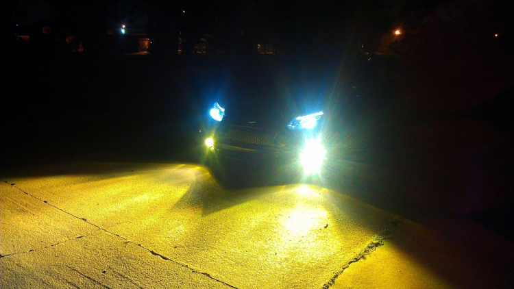

em cũng xài led. cos màu vàng, pha trắng ok. sáng rực, nhưng mà hình như hơi chói do chóa đèn khong gom dc led ^^

nhưng đi trời mưa ban đêm thì anh sáng trắng của xenon và LED sẽ ko thấy gì, trong khi halogen ánh sáng vàng sẽ có tác dụng.
Halogen, xenon hay led là khác nhau về công nghệ phát sáng.
Còn xenon hay Led đều có thể cho ra ánh sáng 4300k vàng bác ơi, nhưng cường độ nó sẽ mạnh hơn, trong hơn, và tập trung áng hơn là halogen. Trong bài tác giả sử dụng bóng có độ sáng 6000k hay 6500K - diamonde white cho xenon và Led cũng vậy, halogen bóng gốc hãgn đăng ký là 4300k
Bác ko thấy mấy anh chơi sương mù xenon 4300k ah!? Vàng rực 1 góc trời bên dưới nè
So sánh độ sáng của đèn Halogen - Xenon - LED
