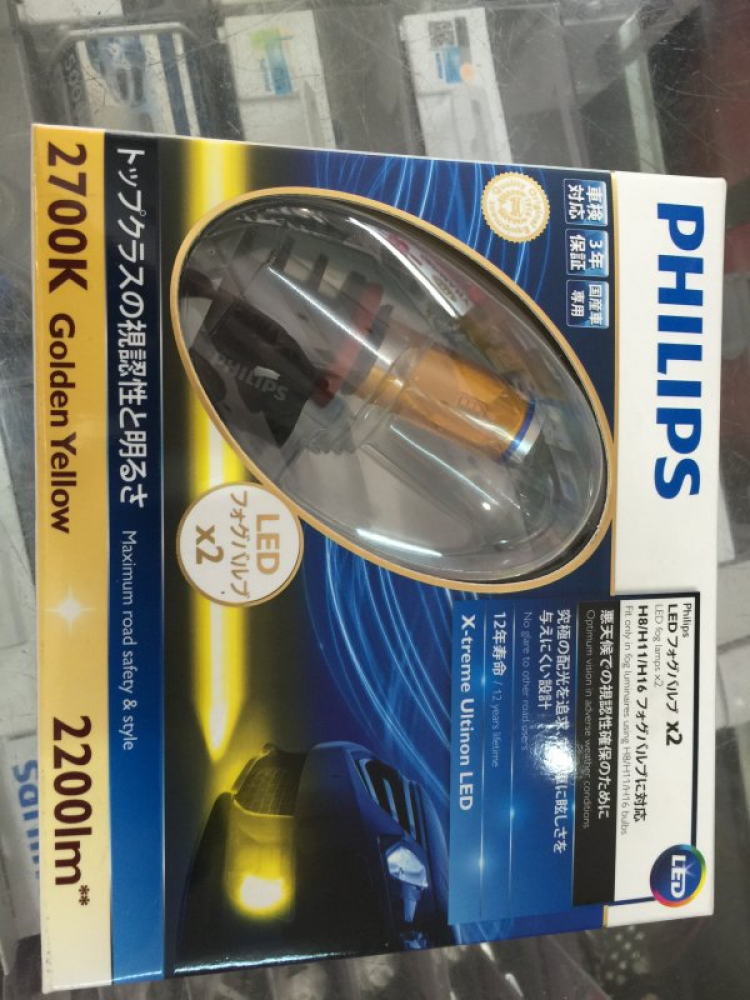

So sánh độ sáng của đèn Halogen - Xenon - LED
Muốn thay led chuẩn cho đèn gầm ( frog light) halogen thì mần con này, giá chát nhưng ổn vì là hàng xịn Philips
