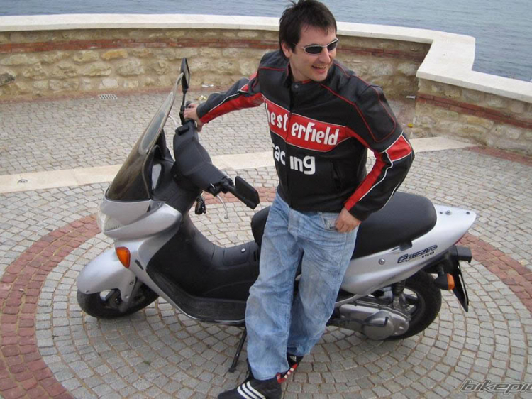

To: Tất cả Anh Em
Có anh em nào đã từng làm như vậy chưa??? Tháo cảng sau đuôi ra. Nhìn ngầu thật
Suzuki EPICURO & AVENIS (Những điểm cần biết)
Chúc Anh Em đầu tuần làm việc suông sẽ

Em cứ tưởng Epi...con chứ :D:D:D, sao trông bé xíu thế [8|] Chác tại chụp từ trên cao nên thấy vậy hở [:-]:D

hi. AEG......
nhìn ngầu ma trống trải quá, TONYDINH ơi, với tay nghề điêu luyện của bác, bác thử cưa hết cái baga sau chỉ chừa 1 khúc đủ dể dắt xe thôi, nó sẽ như thế nào ? nếu ngầu hơn mình chơi luôn.
bác cố thử nha, thanhks.

Mình thì cảm giác nó trọc lóc .. giống như ko co' tóc.
