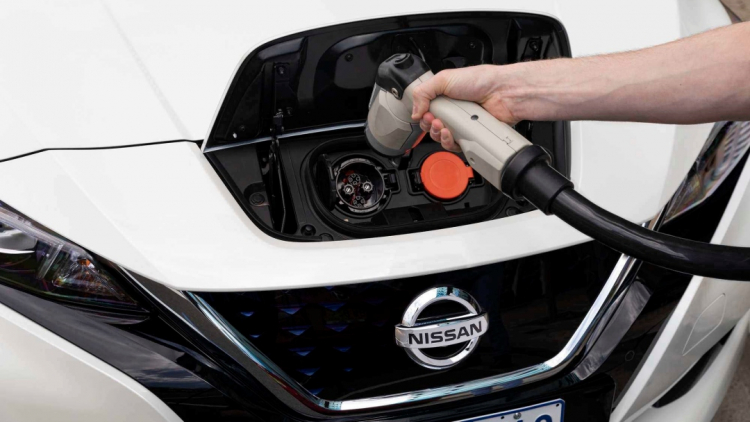

Chuẩn đầu sạc CHAdeMO trên xe điện Nissan Leaf

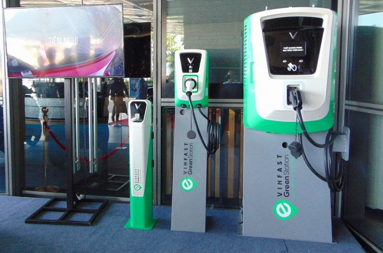

Trong năm 2021, VinFast dự kiến sẽ triển khai 2.100 trạm sạc trên toàn quốc. Khoảng cách giữa các trạm sạc trong nội thành thành phố là 2km, khoảng cách giữa các trạm sạc trên Quốc lộ, cao tốc là 60-80km.
Các trạm sạc này sẽ được đặt tại các khu vực như bãi đỗ xe, trạm dừng nghỉ, trung tâm thương mại, chung cư, văn phòng, cao tốc...
Theo thông tin từ VinFast, các trạm sạc xe điện sẽ được vận hành, thu phí hoàn toàn tự động thông qua app của VinFast. Hiện vẫn chưa rõ người dùng có thể thanh toán tiền mặt tại các trạm này hay không.

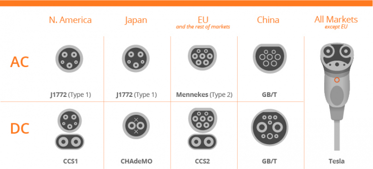

2. Các chuẩn đầu cắm sạc xe điện
Trước đây, thị trường xe điện có khá nhiều chuẩn sạc. Tuy nhiên, khi đã phát triển có định hướng, xe điện chỉ còn các chuẩn sạc cơ bản sau:
Các chuẩn đầu cắm sạc điện này chia theo các tiêu chí:
- Thị trường (Mỹ, Nhật, Châu Âu, Trung Quốc),
- Loại sạc (Sạc chậm bằng điện xoay chiều AC hoặc sạc nhanh bằng điện 1 chiều DC)
- Riêng Tesla cũng được chia 1 hạng mục riêng

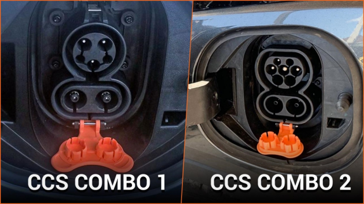

- Mỹ sử dụng đầu sạc chuẩn J1772 (Type1) và sạc nhanh CCS 1
- Nhật sử dụng đầu sạc chuẩn J1772 (Type1) và sạc nhanh CHAdeMO

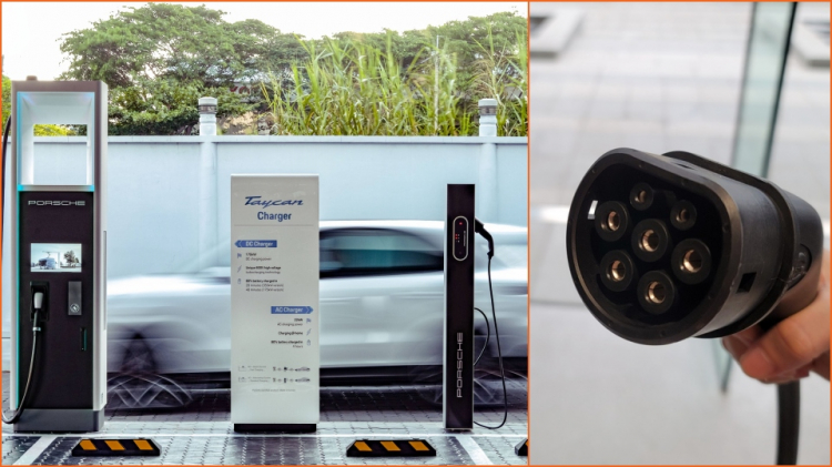

- Châu Âu và nhiều nước sử dụng chuẩn đầu sạc Mennekes (Type 2) và sạc nhanh CCS2
- Trung Quốc - nơi có thị trường xe điện lớn nhất thế giới lại sử dụng chuẩn đầu sạc GB/T

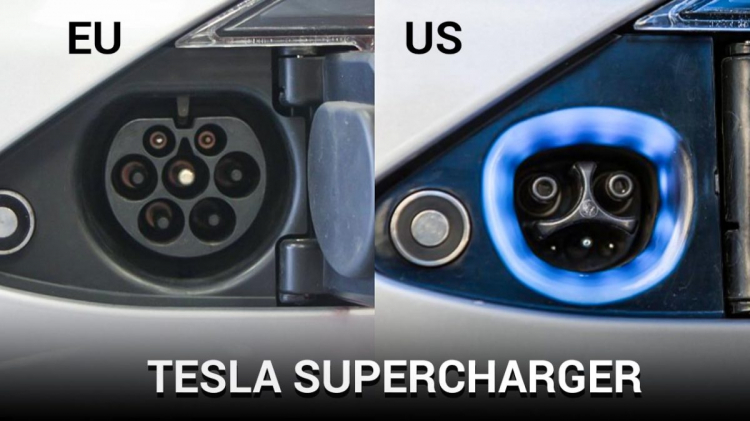

- Tesla sử dụng đầu sạc riêng dành cho kiểu sạc chậm lẫn sạc nhanh

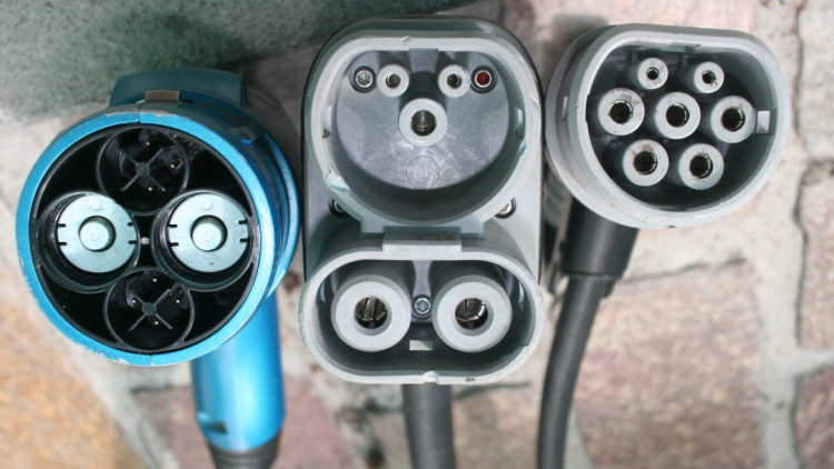

Đầu sạc điện theo thứ tự: CHAdeMO, CCS 1, Type 2
Ổ sạc CCS 1 và CCS 2

Trạm sạc nhanh và đầu sạc Type 2 của Porsche Taycan tại Việt Nam

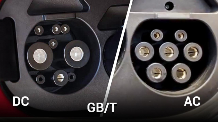

Ổ sạc GB/T nhanh và chậm ở các xe Trung Quốc

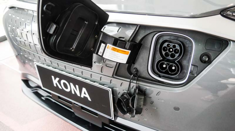

Ổ sạc CCS 2 trên Hyundai Kona EV

Ví dụ như Tesla muốn bán xe tại châu Âu cũng đã phải chuyển từ đầu cắm độc quyền của hộ sang đầu cắm Type 2 cho Model 3. Hãng cũng bán đầu adapter thích trạm sạc CHAdeMO cho khách hàng có nhu cầu.

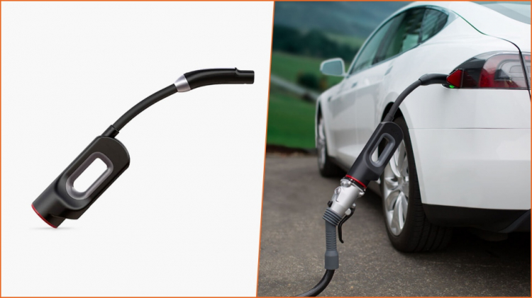

Ổ sạc tương thích đầu sạc Tesla tại châu Âu (trái) và Mỹ (phải)
Đầu cắm chuẩn Tesla tương thích trạm sạc CHAdeMO (CHAdeMO Adapter)

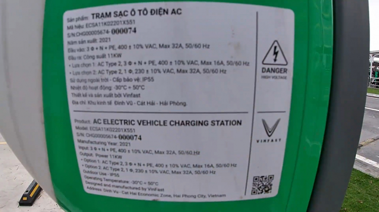

VinFast hiện chưa đưa ra nhiều thông tin về các điểm sạc hay chuẩn đầu cắm sạc. Tuy nhiên, có một số thông tin quan trọng đã được tiết lộ- Đối với cổng điện xoay chiều AC, VinFast dùng Type 2 (tương tự các dòng xe châu Âu như Skoda, Renault, Porsche, Mercedes-Benz, Volkswagen, Audi, BMW...)

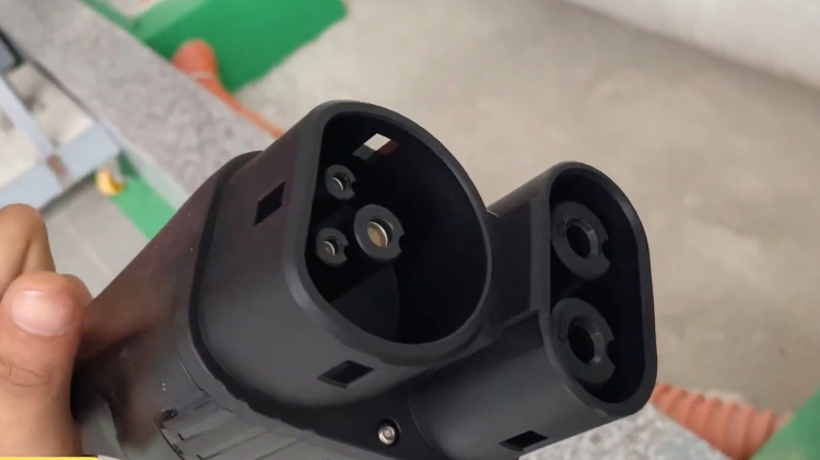

Đầu sạc tại một trạm sạc xe điện VinFast
