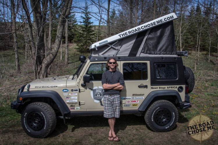

Sau nhiều năm dành dụm và lên kế hoạch, tôi đã mua cho mình một chiếc xe Jeep Wrangler Unlimited 2007 (4 cửa) Rubicon, biến nó thành một ngôi nhà 4 bánh và lái nó rong ruổi trên khắp các nẻo đường châu Phi trong vòng 2 năm.
Tôi chủ yếu tập trung vào không gian bên trong chiếc xe 4x4, biến nó có khả năng nhét vừa một thùng xe container 20 feet.
Nó trông như thế này này:
Bước đầu, kế hoạch được hoàn thành: Căn nhà di động của tôi đã xong xuôi.​
