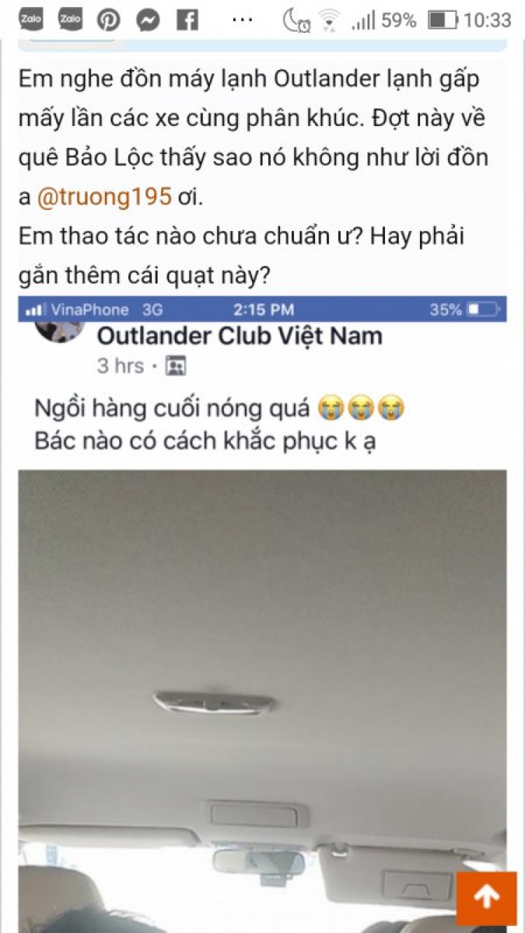

Bác Trường ơi, xe Outlander 5 chỗ thì làm mát khá tốt, anh em chỉ lăn tăn cái vụ xe 7 chỗ thì hàng ghế thứ 3 lâu mát, nhất là sau khi xe để ngoài trời trong thời tiết nắng nóng thôi bác.

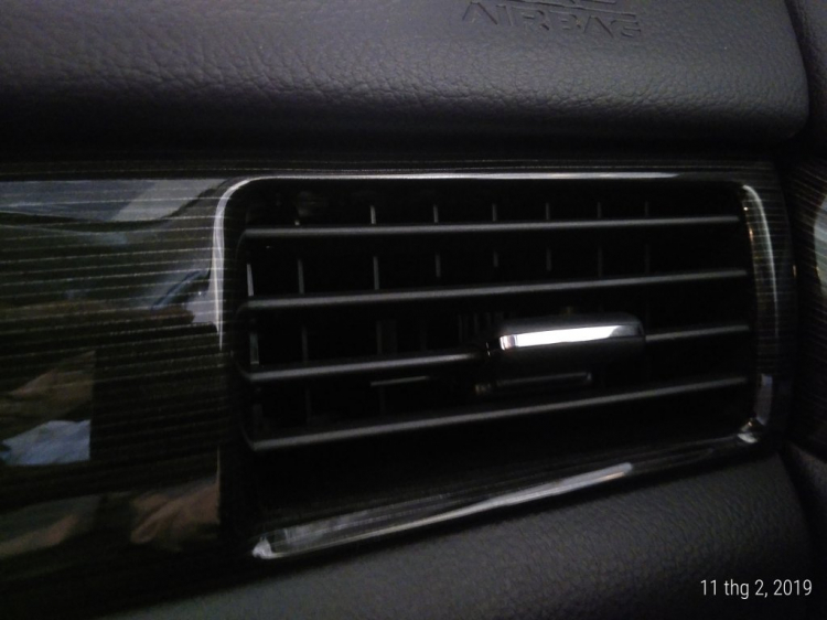

Đầu tiên chỉnh gió mode này.
từ Escape...đến... Outlander

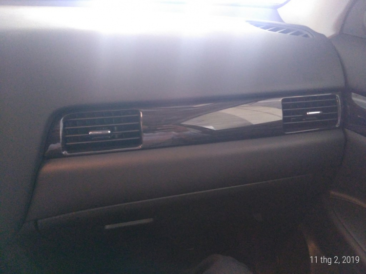

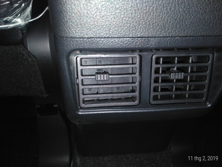

Đóng hay hé nhỏ cửa gió hàng ghế hai. Cửa gió hàng ghế hai dùng khi chở 5 người, nếu chở full mà muốn mát đều cần đóng lại.
Hàng ghế đầu chỉnh gió thẳng, hất lên không hướng về người ngồi. Dĩ nhiên thích lạnh hơn thì ngan một chút, nhưng cần gió thẳng lên trần cho hàng ghế 3.
Các bác nếu chưa quen, chỉnh cửa gió như mình chụp dưới rồi điều chỉnh lại sau.

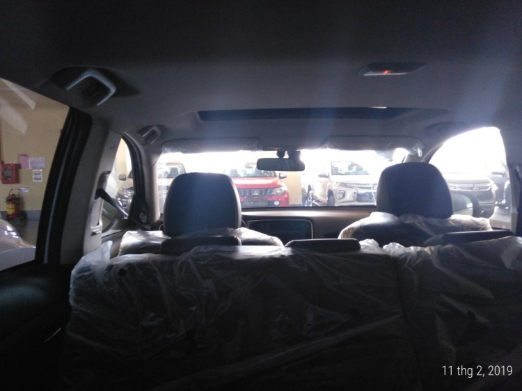

Xe nổ máy và ngồi thủ hàng ghế 3 và 1 2.
Gió phân phối tốt, dĩ nhiên không bằng luxury được.
