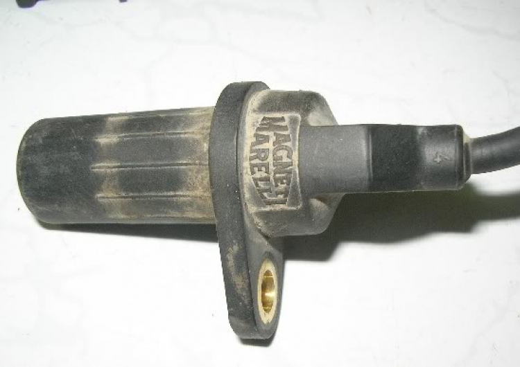

Trước tiên em Vol cho Bác Hợp, Bác Thạch 1 phát. Hôm qua lấy xe đi đám cưới. Đề mãi không nổ, lấy bình đem xạc, đề vẫn không nổ. Biết không phải bị bình ACCU. Bó tay cũng không biết nguyên nhân gì. Thế là gọi điện cho Bác Hợp. Bác chỉ em dò: kiểm tra điện của bobbin, kiểm tra senso ( gần cảm biến báo nhớt ). em xem từ dưới gầm lên bên phụ, em dùng tay lay sợi dây điện ( sung quanh đầu chổ senso có cái dây điện được quấn nhiều vòng băng keo ), trèo lên đề lại nổ ngon lành. Điện bobbin thi chưa kiểm tra. Em tự kết luận: chưa kết luận được gì ( vì xe nổ được mừng quá đi công chuyện trước rồi tính ) . Hôm nào em phải đi thay cái bobbin và cái senso đó cho chắc ăn.
Các bác biết cái senso mà em nói nó để làm gí không. em thấy cái đầu dò của nó hình như để dò cái ĐAI CAM có quay hay không ?
Mobin của bác bình thường thay làm gì cho tốn xèng,
Fiat thiết kế con sensor đánh lửa ở vị trí này dưới gầm nên hay bị đứt dây ngay chân sensor, thợ nối xong lấy băng keo quấn lại
Bác lấy silicon bắn quanh chân sensor, sau đó quấn băng keo kín đi tạm
Khi nào rảnh lên SG mua con sensor đánh lửa thay vô là ngon lành, cách đây 2 năm e thay giá 1tr24 (trong MK)
sensor thì bác nên mua hàng chính hãng, con này đứt là nằm đường
hàng xịn nó dập chữ nổi "Magneti Marelli"

Đúng con này rồi bác, cái của em nó cắt cắt cục nhựa gần cái chữ ( chắc là để nối dây điện ). Bác cho em hỏi cái này mua về mình tự DIY được không. Em nghĩ nếu mua về tự cắt dây điện để nối thì không nói. chắc phải có chổ nào đó để cắm vào

chui dưới gầm nhìn lên trục chính động cơ, gần bánh xe bên phụ, bữa trc thay mất có 5ph ở MK
nó làm cảm biến từ (NE pick up) dùng đến số răng trên bánh răng của trục chính, khi sensor gần đỉnh răng là nó hít tiếp điểm đóng(1), chân răng tiếp điểm mở (0)
Dựa vào dữ liệu từ sensor này ECU sẽ biết pittong đang ở vị trí nào để quyết định đánh lửa hay phun xăng, tốc độ quay động cơ
mua về tự thay dc bác ah, tháo sao thì gắn lại như vậy
tuyệt đối k cắt dây nhé bác. nó có 2 đầu, 1 đầu như hình, đầu kia là jack cắm (jack này nó thiết kết chống lắp ngươc, nên bác muốn lắp sai cũng k đc:D)
con cũ bác nên để trong cốp xe, đề phòng sự cố dọc đường thì gắn vào xài đỡ
