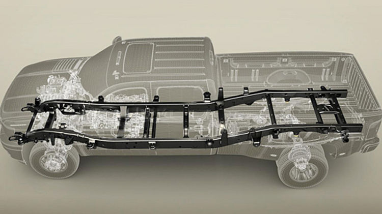

Khung gầm kiểu Body-on-frame
Theo định nghĩa từ trang Wikipedia, đây là phương pháp chế tạo xe cơ giới phổ biến có phần khung xe và thân xe RIÊNG BIỆT. Phần khung có thiết kế như một chiếc thang. Hệ thống truyền động và thân xe sau đó được đặt lên. Hệ thống treo, hệ thống lái được cố định vào khung sau đó.
Mặc dù đây là phương pháp nguyên thủy để chế tạo xe ô tô. Nhưng ngày nay cấu trúc này chủ yếu được dùng để chế tạo xe SUV, bán tải và xe tải.
Đơn cử chúng ta có một số mẫu xe SUV, bán tải với khung gầm Body-on-frame như: Toyota Fortuner, Mitsubishi Pajero Sport, Ford Everest hay Nissan Navara.

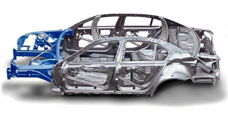

Khung gầm kiểu Unibody
Đây là phương pháp chế tạo xe có kết cấu LIỀN KHỐI mà ở đó chassis, sàn xe và thân xe là một thể thống nhất được hàn gia cố ở các vị trí nhất định. Phần lớn các mẫu xe hiện nay đều sử dụng kiểu khung gầm này từ hatchback, sedan đến MPV.

Unibody
Ưu điểm Unibody
- Phương pháp chế tạo xe Unibody giúp chiếc xe có trọng lượng nhẹ hơn. Nhờ đó mà xe có khả năng tiết kiệm nhiên liệu tốt hơn cũng như có khả năng tăng tốc nhanh hơn.

- Xe có các vùng mềm làm nhiệm hấp thụ xung lực giúp giảm thiểu mức độ nghiêm trọng trong chấn thương của hành khách khi không may xảy ra tai nạn.
- Sàn xe nằm liền với chassis giúp trọng tâm thấp hơn, tăng sự ổn định khi vào cua.
Sorento mới đạt chứng nhận 5 sao Euro NCAP
Nhược điểm của Unibody
- Giá thành cho việc sửa chữa cao hơn nhiều so với Body-on-frame khi xảy ra tai nạn
- Khả năng chịu tải không cao vì vậy nó mới phổ biến từ những mẫu xe hatchback, sedan cho đến xe du lịch cỡ nhỏ
- Do hệ thống treo và các thanh giằng kết nối trực tiếp vào khung liền thân, các tác động từ bánh xe sẽ truyền qua hệ thống treo qua thân xe và dội vào cabin, khiến xe ồn hơn, xóc hơn.
- Tất nhiên là đối với các dòng xe cao cấp như Mercedes-Benz GLS, BMW X7 hay Audi Q8, nhà sản xuất họ đã áp dụng rất nhiều công nghệ cách âm và tiêu âm cũng như hệ giảm xóc tiên tiến để loại bỏ nhược điểm này. Thay vào đó, nhược điểm của chúng là giá bán cao!
Body-on-frame
Ưu điểm của Body-on-frame
- Dễ dàng thiết kế, xây dựng và sửa đổi cho các mẫu xe khác nhau, nhất là khi ngày nay có các phần mềm bản vẽ hỗ trợ.
- Ít tiếng ồn trong khi vận hành do sự tách biệt giữa thân xe và chassis khiến các tác động từ mặt đường bị tiêu giảm.
- Dễ dàng sửa chữa sau tai nạn. Điều này rất quan trọng đối với các dòng xe chuyên dụng và khẩn cấp như xe cảnh sát, cứu hỏa hay kiểu xe có tần suất sử dụng lớn, nguy cơ đâm đụng cao taxi.
- Thiết kế khung thang đặc biệt có khả năng chống xoắn khi phải chịu tải cao. Đây là lý do tại sao Body-on-frame được sử dụng cho các xe vận chuyển (xe tải, SUV, off-road).
- Ngoài ra, thiết kế khung thang đặc biệt này còn an toàn cao hơn trong các tai nạn liên hoàn, khi xe bị dồn ép giữa 2 xe khác.
Một chiếc bán tải sử dụng khung gầm rời sau vụ tai nạn liên hoàn giữa 2 xe container
Nhược điểm của Body-on-frame
- Các xe body-on-frame có khoảng sáng gầm khá lớn vì vậy khi chạy ở dải vận tốc cao chưa thực sự ổn định. Ngoài ra khi vào cua, xe sử dụng body-on-frame thường chòng chành, thiếu ổn định và dễ bị lật hơn so với xe Unibody.
- Trọng lượng không tải khá lớn. Ví dụ, như Fortuner hay Pajero Sport ngay từ trọng lượng không tải đã hơn 2 tấn. Từ đó dẫn đến mức tiêu hao nhiên liệu của xe cũng cao hơn Unibody. Vì vậy lựa chọn máy dầu đối với những mẫu xe này là hợp lý hơn.
