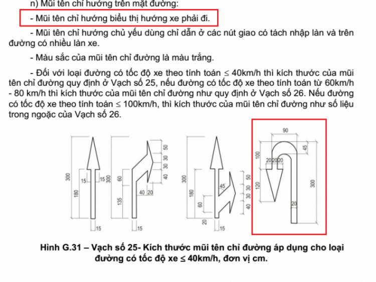

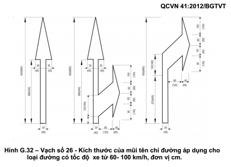

Một lập luận nữa cho việc 411 chỉ dùng cho 1.18 là kích thước của biển 411, vạch 1.18, vạch 25 và vạch 26:
Xem 411:
Vạch 1.18:
vach-1-18-jpg.155831
Vạch 25, 26:
Về biển 4.11 và vạch 1.18
Như vậy biển 411 chỉ có 120cmx60cm; 1.18 khoảng 300cm*max75cm; 25 bằng 1.18, 26 thì 360cm*max 205cm.
Vậy khi đi chậm <40km/h, chỉ cần vạch 25 là đủ, k cần thêm 411;
khi đi 40-60km/h, cần 411 với kích thước vừa vừa hỗ trợ;
khi lao trên 60km/h, 411 đã nhỏ so với tốc độ, k cần phải cắm nữa, mà bù vào các vạch 26 sẽ to chà bá.
Vấn đề là GTCC phải kẻ đủ số vạch để hướng dẫn cho người điều khiển pt có thể nhìn thấy.
Trong trường hợp cần thêm biển để hỗ trợ cho 25 hay 26, cũng có thể dùng biển "giống 411" nhưng khi đó nó chỉ là "biển chỉ dẫn" thuần tuý, không có hiệu lực bắt buộc thi hành. Có thể xem đó là 411 sai chuẩn hoặc "biển chỉ dẫn đúng chuẩn" cũng được.

Vậy từ theo 2 tình hình khách quan...Em viện dẫn ở trên...là 2 thằng đấy không ràng buộc trên thực tế.
--> 411 và 1.18 có thể đứng độc lập --> nó không lệ thuộc nhau --> theo QC "phối hợp" mang tính khách quan giúp đỡ, không mang tính bắt buộc... vì bản chất không lệ thuộc.
--> và cái trong ngoặc "(loại vạch 1.18 hình mũi tên màu trắng trên mặt đường)" - mang tính ví dụ nhiều hơn vì có rất nhiều loại vạch có thể phối hợp. ở đây viện dẫn vạch 1.18.
Bác xem cái post em vừa post. Cái biển đó sẽ k phải là 411 mà là biển chỉ dẫn, hoặc 411 sai chuẩn thôi.
