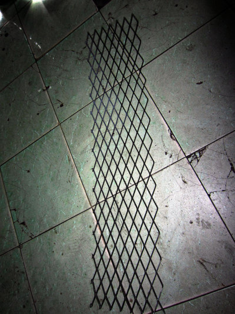

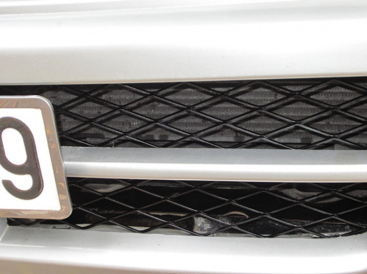

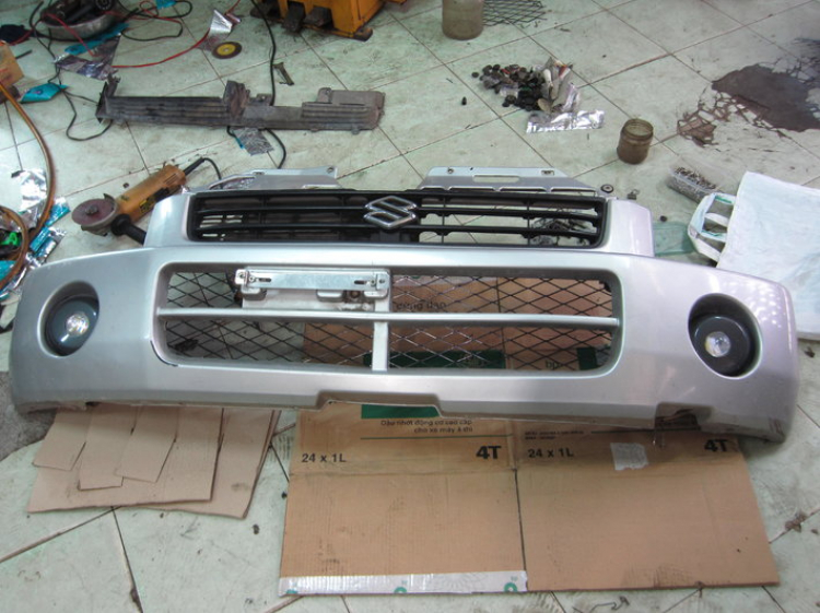

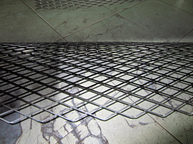

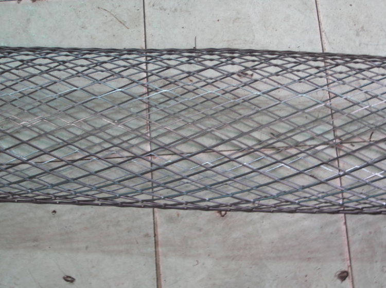

Cuộn lưới mắt cáo mua về cắt ra tuy nhiên lổ hơi to ko được như ý lắm...Thôi gắn cái kệ là xong!!!
Cắt ra

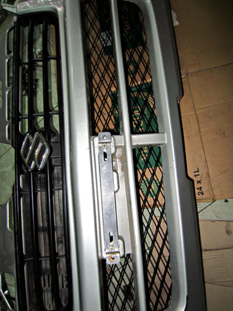

Sơn đen cho nó ngầu..há há..

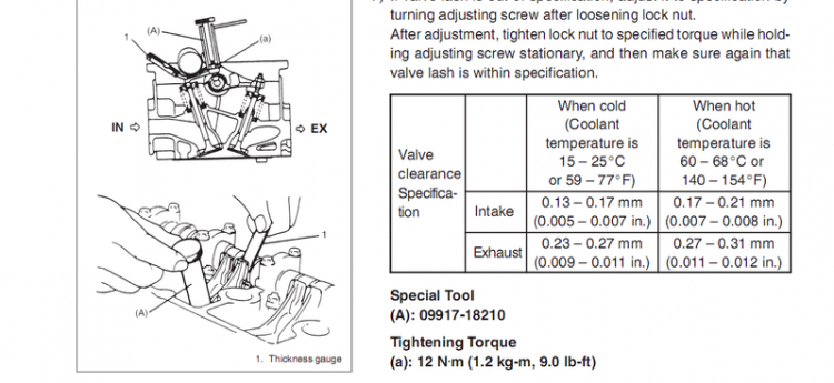

Bác đợi tí em google về thông số valve clearance của Su Wagon R+ nhé.Em lại tiếp... Sau khi ráp dàn cò xăng; lửa xong em tiến hành chỉnh cò.
Ko có thông số kỹ thuật nên dựa theo TSố xe ga! chỉnh cò lữa 0,08mm trên lá lúa.

Khoảng hở xupap xăng (IN) và xupap lửa (EX) các máy suzuki nhỏ hơn 1.3L đều có thông số như thế này.Họ đưa ra thông số khi máy nguội và máy nóng luôn.
