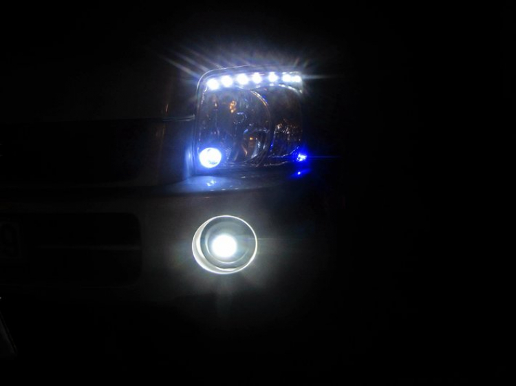

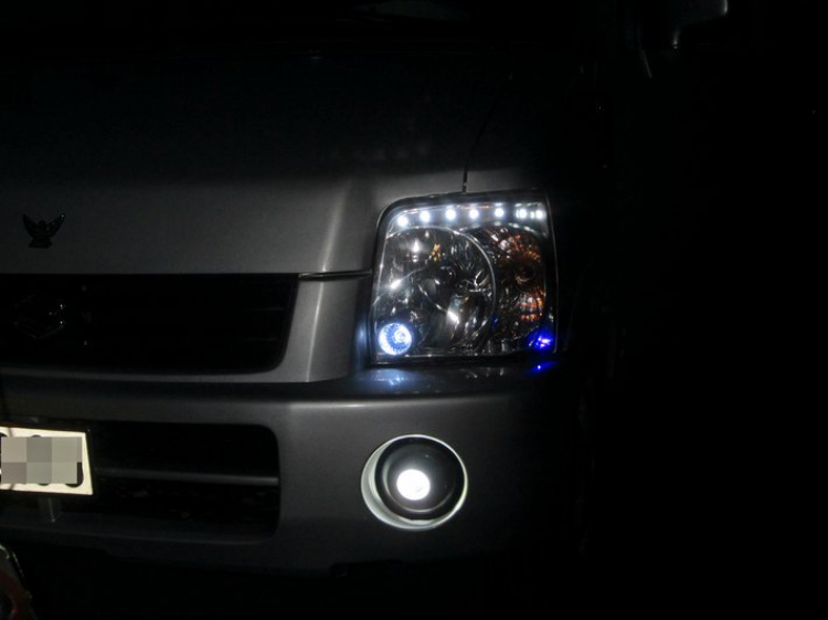

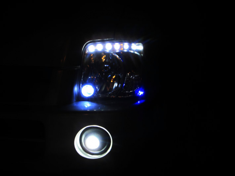

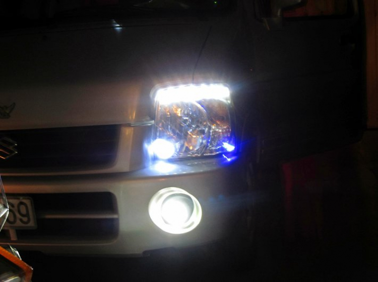

Bác mần cái led Daylight tốn nhiều xèn ko rứa? Bác cho cái ảnh em nó Ban ngày lên đây đi. Thích quá

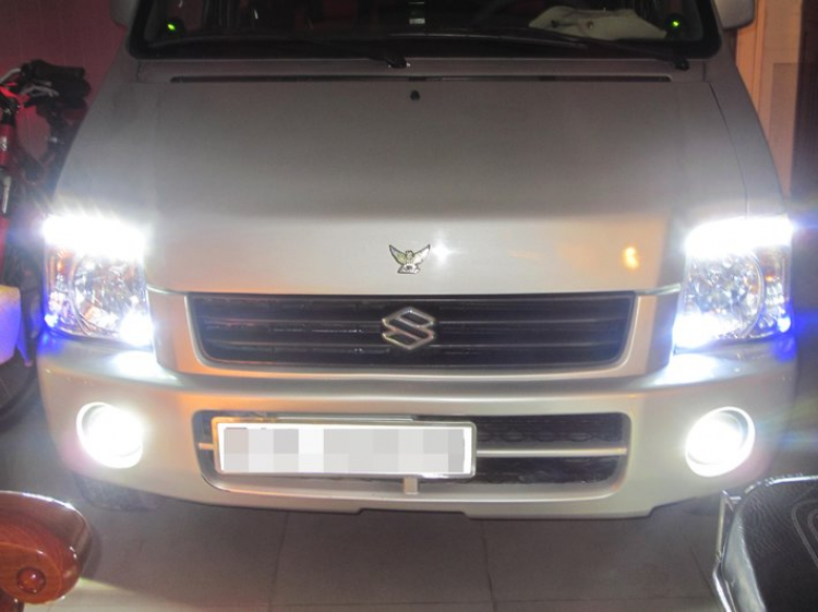

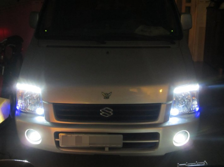

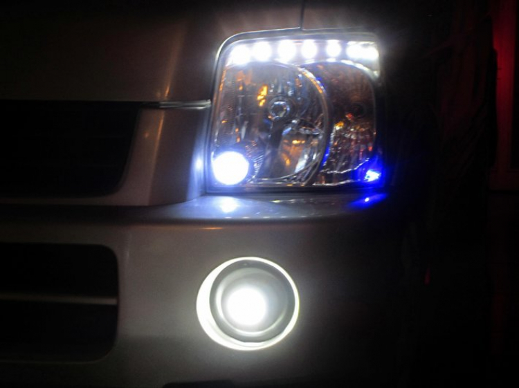

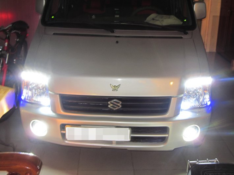

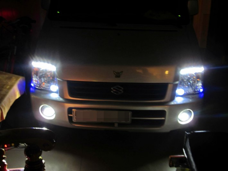

Cái nì "tự xử" nên "tự xướng" ấy mà!!hi..hi..ra chợ Nhật Tảo mua 50n/cặp tùy theo gắn nhiều ít thì khoan lổ tương ứng...Nhưng mà cực ăn với mặt kính (mica) lắm nhe!
Ảnh từ sáng đến tối dần cho bác dễ hình dung nhé. khuyến mãi cặp bi Led bác mần chưa?

Hả..hả.. bộ ko bán bộ đèn nửa sao ta?!.. nói vui thô chứ bộ đèn làm lâu rồi lại ko có chụp hình .. Công đoạn nó vầy.
1- Lấy máy sấy tóc hơ cho thiệt nóng mép mica với đế nhựa, cạy tách từ từ cho khéo nhẹ tay (cẩn thận ko thôi bị nứt mica là đi tong 1chai rưỡi đó)
2- chia khoản cách đèn tính bao nhiêu đèn thì khoan lổ tương ứng, mua đèn về dán vào hàn chì theo + - cho chắc chắn.
3- Dùng keo silicon dán lại tránh làm lem luốc thì sẽ đẹp thôi.

Nhìn bộ đèn bác Phuccao làm xe sang hẳn lên nhỉ, nhìn hình ai dám nói là xe cỏ.....kak aka
