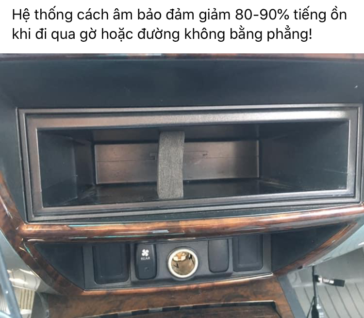

khả năng gãy cmn ngàm nhựa rồi, mà rè vậy chứng tỏ máy móc khá rung nên nó truyền vô cabin, thôi anh chủ bán xe đê mua chiếc cho tử tế mà chạy
Coi chừng rè ở cốp để đồ bên phải attrage cũ của e luc trước cũng rè như vậy lắng nghe thì biết nó rè ở cốp đựng đồ bên phụ lấy keo sốp chêm vào hết lun, mấy xe rẽ tiền có đi lại phải chịu hoi.

đây là cái hộc giữa taplo của con pajero sport, đi cũng ~25k thì nó bắt đầu kêu 'rè rè' vì nhựa lão hoá. Phải nhét chêm miếng mút vô thì im thin thít lại :v

chi mà cực và mất thẩm mỹ vậy bác,, ra tiệm mua chai keo 502 dán vô cứng ngắt,,,View attachment 2405922
