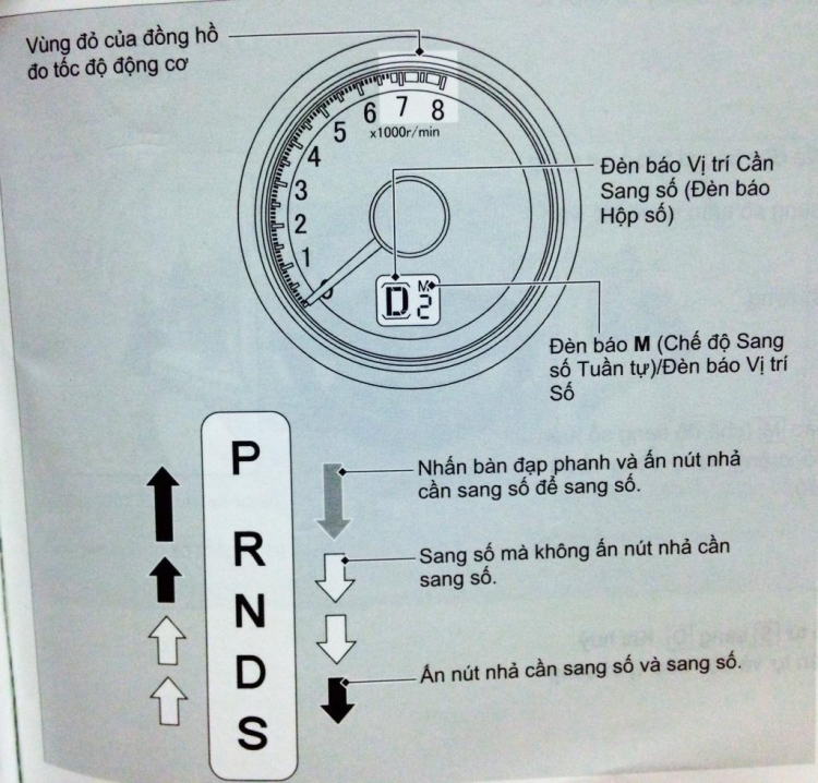

Cách chuyển cần số thì theo hình, chỉ lưu ý tuyệt đối vấn đề chuyển cần số giữ D và R, và về P thì xe bắt buộc phải dừng hẳn mới chuyển cần số, nếu ko có thể gây bể hộp số.
Em chạy chế độ S khi test drive thôi, còn từ lúc mua xe tới giờ chỉ chạy D thôi, vẫn có xài lẫy số khi cần thiết. Ở chế độ D vẫn dùng lẫy số ngon lành, có hiệu lực khoảng 2 giây, khi tốc độ ổn định sẽ tự ngắt chế độ bán tự động và trở về chế độ tự động. Ví dụ em đang ở D với tốc độ khoảng 70 80km/h, em cần vượt xe trước, em cho sang qua một bên (trái hay phải thì tuỳ tình huống), móc lẫy số (-) bên trái 1 cái (vẫn giữ nguyên chân ga) xe sẽ vọt lên liền, chưa đủ tốc độ mong muốn để vượt thì nhấn ga thêm. Cảm giác rất khoái, máy Honda bốc nên vượt xe khác cảm giác không thua gì đang chạy 1.8 hay 2.0 của những dòng xe khác, thậm chí cả Sonatha(2.0) của Hyundai cũng khó cảm giác đó. Nhưng lưu ý một điều là ở tốc độ cao ko nên trả số về một lúc 2 nấc (ví dụ từ 5 về 3), vì khi đó tốc độ xe, ga, vòng tua không tương thích nhau, xe sẽ rung, nếu ko quen sẽ khó khống chế xe, nguy hiểm có thể xảy ra.
Từ D sang S hay ngược lại thì không cần dừng xe, cứ bóp và kéo. Tuy nhiên để an toàn và tình huống cần thiết để dùng số S cũng sẽ ở tốc độ chậm nên khi cần chuyển qua S từ D thì ta từ từ giảm tốc độ và buông chân ga rà chân thắng, bóp và kéo cần số từ D xuống S, xe tự động hiện cấp số đang chạy, xe lúc này y chăng như xe số ko có chân Côn, phối hợp nhịp nhàng giữa chân ga và 2 lẫy số để xe chạy mượt mà ko bị giật là kinh nghiệm của từng người.
