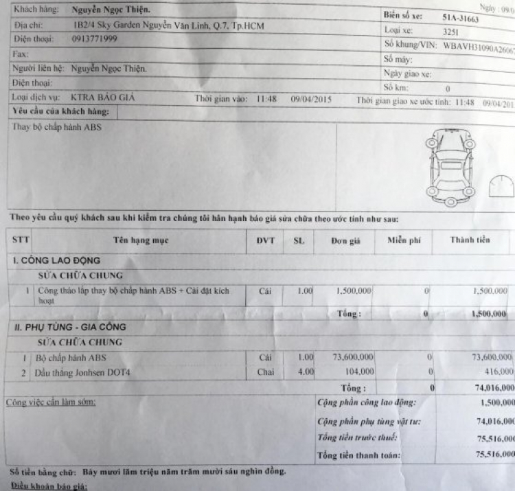

Chào các bác, em tiếp topic này, vì thấy cần thiết cho anh em đi dòng e46 - e90 cũ
Xe em báo lỗi như hình trên, nhờ cauba quét bằng máy cầm tay ko ra lỗi.
Hôm qua em đưa xe ra Auto's Only kiểm tra, kết luận là hư bộ chấp hành ABS (hình báo giá đính kèm)
Không nói mấy bác cũng biết em choáng luôn, nên đem xe về.
Trong lúc bối rối, có đt cho anh Sơn Autovn_911 , và mang xe lên đó cho anh coi. Sau khi quét lỗi, anh reset và fix lỗi ko còn báo gì nữa , anh giải thích do góc lái thôi !
Em có 2 ý :
- Có thể hệ thống điều khiển ABS của em có vấn đề thật, vì garage lớn hiện đại như AO chắc có họ mới báo (như mấy bác vô bv quốc tế chụp phim kỹ thuật cao vậy)
- Có thể chỉ là chuyện góc lái, cảm biến tốc độ, thắng ABS dơ.....như ý bác Autovn , vì em cũng vừa mới thay bộ mâm , ảnh hưởng gì chăng ?
Em đọc trên bimmerpost thấy dính lỗi này cũng nhiều, cũng nhiều cách trị, nặng nhất vẫn là thay bộ chấp hành ABS (tiếng Anh là hydro unit DSC)
Vì là dân tay ngang nên đọc cũng ko hiểu nhiều lắm, tạm thời chạy xe trong "lo lắng" và hậu sự sẵn 75 chai phòng khi cái bộ điều khiển hư thiệt !
Ai có ý gì thêm hay kinh nghiệm thì chia sẻ nhen
