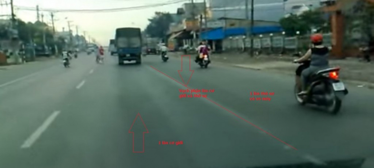

- Đường chỉ có 1 lane dành cho xe cơ giới mỗi chiều. Căn cứ vào vạch kẻ 3.1 (QC41-2016) thì đây là vạch phân chia làn cơ giới và thô sơ.
Em minh hoạ thêm để anh em OSER dễ hình dung:
1. Đây là đường có hai làn cơ giới và 1 làn thô sơ: Cho phép vượt phải vô tư.
XXX Đồng nai bắt vượt phải

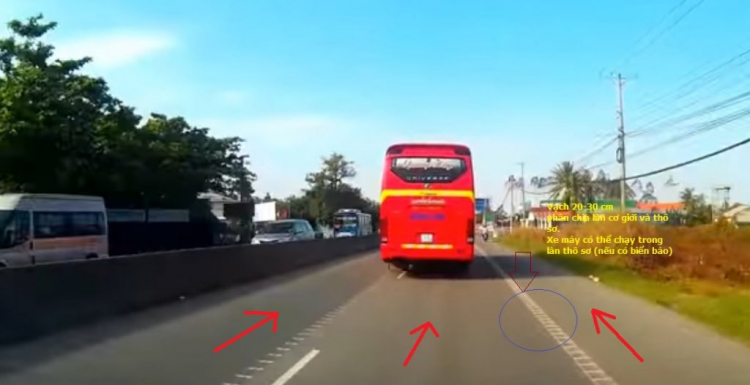

2. Còn đây là hình 1 làn xe cơ giới và 1 làn thô sơ (ngay chổ bác chủ vi phạm).
