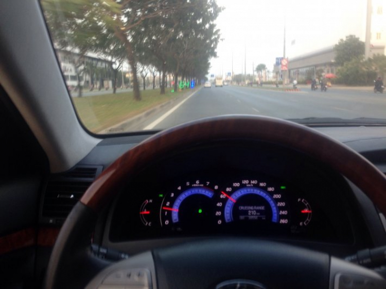

ĐL VVK em set cruise 60 nè, hehe
Bác chơi HUD luôn...
Bác tinh mắt thế. Trước tính chơi quả HUD to có vòng tua máy dạng kim đồng hồ và số speed điện tử hiển thị cùng lúc, coi kỹ thì ra của Tàu, nên e chơi bộ của ĐLoan có bộ TPMS gắn trong luôn cho tiện.Bác chơi HUD luôn...![]()
