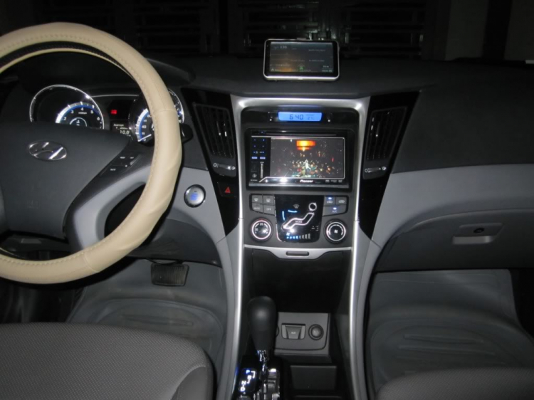

Được tư vấn của Bác moxie , cuối tuần rồi em đã làm xong phần âm thanh hình ảnh cho em nó , cụ thể :
- Lắp màn hình 2DIN AVH-P3250DVD + Mặt dưỡng :
Có lẽ nhiều bác nói sao em không chơi luôn con 4250 vì chênh có 2T ? Tuy nhiên em thích 3250 hơn vì có cửa nuốt đĩa ngay phía trên , cổng SD card , USB ngay mặt trước , các phím điều chỉnh lớn nằm phía trái nên thao tác rất nhanh và tiện , chứ không phải nhấn nút chờ 1 lúc cho màn hình trượt xuổng rồi mới thấy cửa đĩa và cổng SD như 4250 . Điều này em đã có kinh nghiệm với con xe cũ khi lắp loại 2din trượt , dù trông có vẻ Pro nhưng khi mình lái xe sẽ thấy hơi bất tiện vì phải chờ lâu mỗi khi thay đổi đĩa , rất mất tập trung vào lái xe . Màn hình 5,8 inch của 3250 nhỏ hơn 4250 nhưng như vậy là OK với người ngồi trước khi
6 NHƯỢC ĐIỂM CỦA SONATA YF 2010
quan sát camera de , mà theo em đây là điều quan trọng nhất khi lắp màn hình trước , chứ mình lái xe mà cứ thích màn hình to để liếc xem DVD lỡ tới mấy màn hấp dẫn thì có mà...
Về công suất , chất lượng âm thanh , tính năng chính thì 3250 và 4250 như nhau và dùng chung cả Cataogue luôn .
Mặt dưỡng thì thấy đề Made in Taiwan nói là hàng th xe nhưng không sắc sảo bằng nguyên bản , tuy nhiên vì lắp trong xe nên tạm ổn .
Chất lượng âm thanh sau khi lắp em pioneer này là rất ổn , nghe thấy hay hơn CD theo xe dù hôm trước em có nói bản thân CD của sonata và loa theo xe đã rất OK rồi .
- Lắp 2 màn hình 7 inch kèm theo bộ dưỡng cho gối đầu :
Màn hình Necvox hình ảnh tạm ổn , bộ dưỡng cùng màu nội thất khá đẹp . Lúc trước em tính chơi luôn 2 em ipad độ lên gối đầu để mấy nhóc và bà xã  ngồi sau vừa xem phim lại chọc phá hí hoáy , tuy nhiên suy nghĩ mãi chẳng biết tìm đâu ra mặt dưỡng và cách bắc cho đẹp nên đành...cầm tay và lắp 2 em màn hình trên .
- Lắp camera de biển số có hiển thị chia vạch :
Hàng Taiwan nhưng hiển thị rất rõ , ngay cả khi trời tối .
Hình nội thất em nó sau khi mần xong đây :

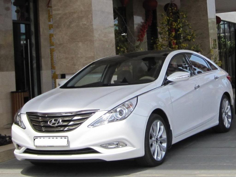

Sắp tới em dự tính làm thêm vài món ngoại thất trang điểm cho em ý , tuy nhiên chắc chỉ làm LED và bô đôi chứ không gắn mấy cái bọc dền bọc xăng hay đồ inox gì hết . Dưới đây là hình em nó hiện nay , mong các bác đóng góp thêm xem nên làm gì cho đẹp hơn ạ :

Xe bác có airbag ở thành ghế không, nhìn bác gắn thêm màn hình cứ thấy ghê ghê?
Trước khi gắn DVD và màn hình mình cũng đã hỏi kỹ thợ về vụ airbag ày và nhắc nhở họ cẩn thận .
Airbag ghế nằm tại hai bên hông , khi lắp màn hình chỉ cạy nắp nhựa phía  sau ghế và tháo gối để luồn 1 cable đồng trục chung cho nguồn & tín hiệu , sau đó gá màn hình vào gối nhờ khối màn hình đã có pad có 2 lỗ vừa vặn với 2 ống trượt của gối . Nói chung là không có khoan đục gì bên trong nên không sợ ảnh hưởng đến các bộ phận khác .
Gắn DVD 2din cũng khá đơn giản , chỉ gỡ mặt lấy CD cũ ra , thay DVD vào và đấu dây lại , gắn mặt dưỡng mới . Không đụng đến phần tap lô bên trên lè nơi bố trí 2 airbag trước .
