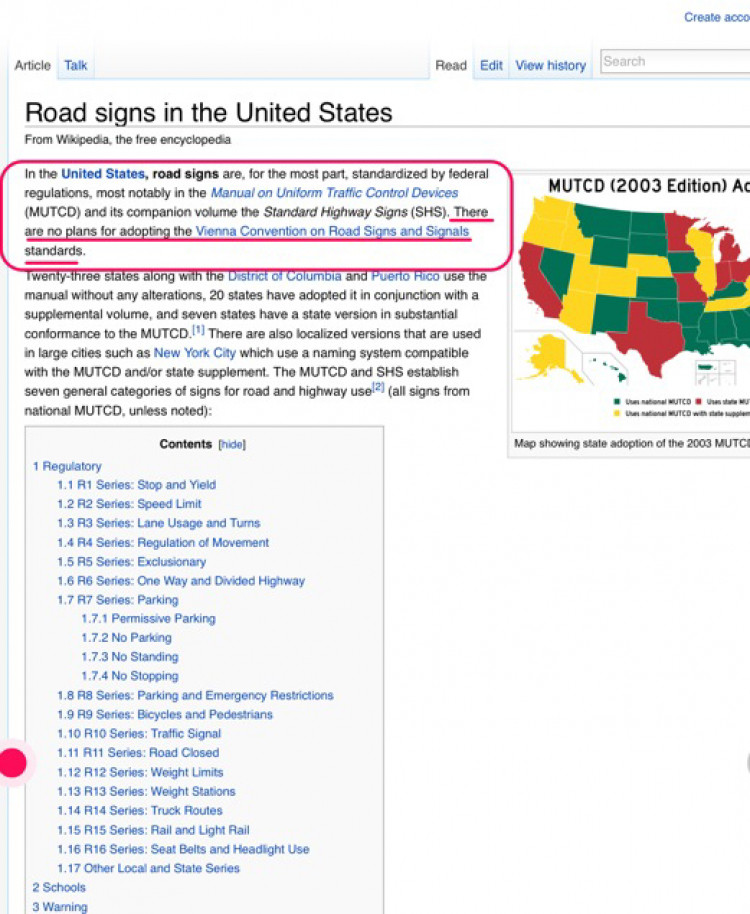

1- Theo hệ thống biển báo ở Mỹ.
Mình in ra trang Wikipedia bác đã dẫn ở trên.
Tại trang này họ ghi rõ "sẽ không có kế hoạch áp dụng theo Tiêu chuẩn của Công ước Viên về biển báo hiệu đường bộ cho Hoa kỳ" (xem phần gạch dưới màu đỏ trong khung đỏ).
Nước Mỹ chia hệ thống biển báo của họ thành 17 nhóm khác nhau, đánh số từ R1 tới R16, cộng thêm nhóm biển thứ 17 là nhóm biển báo địa phương và của bang.
Như vậy có thể thấy Hệ thống biển báo của Nước Mỹ thuộc dạng "một mình một luật" không giống ai.
Trong khi đó, hầu hết các nước châu Âu đều kí Công ước Viên, hệ thống biển báo của họ theo Công ước Viên, tức là khác với của Mỹ.
Việt nam dù chưa kí Công ước Viên, nhưng hệ thống biển báo hiện hành có nhiều nét tiếp thu từ Công ước Viên. Như vậy, biển báo VN hiện hành cũng không thể giống hệ thống bb của Mỹ.
Như vậy việc bác lấy một ví dụ rất đặc biệt của nước Mỹ, không thuộc Công ước Viên, để phản biện nguyên tắc xây dựng biển báo theo Công ước Viên là chưa thoả đáng.
Biển báo hiệu đường bộ- Tại sao biển này có hình tròn, biển kia có hình vuông, v.v...?

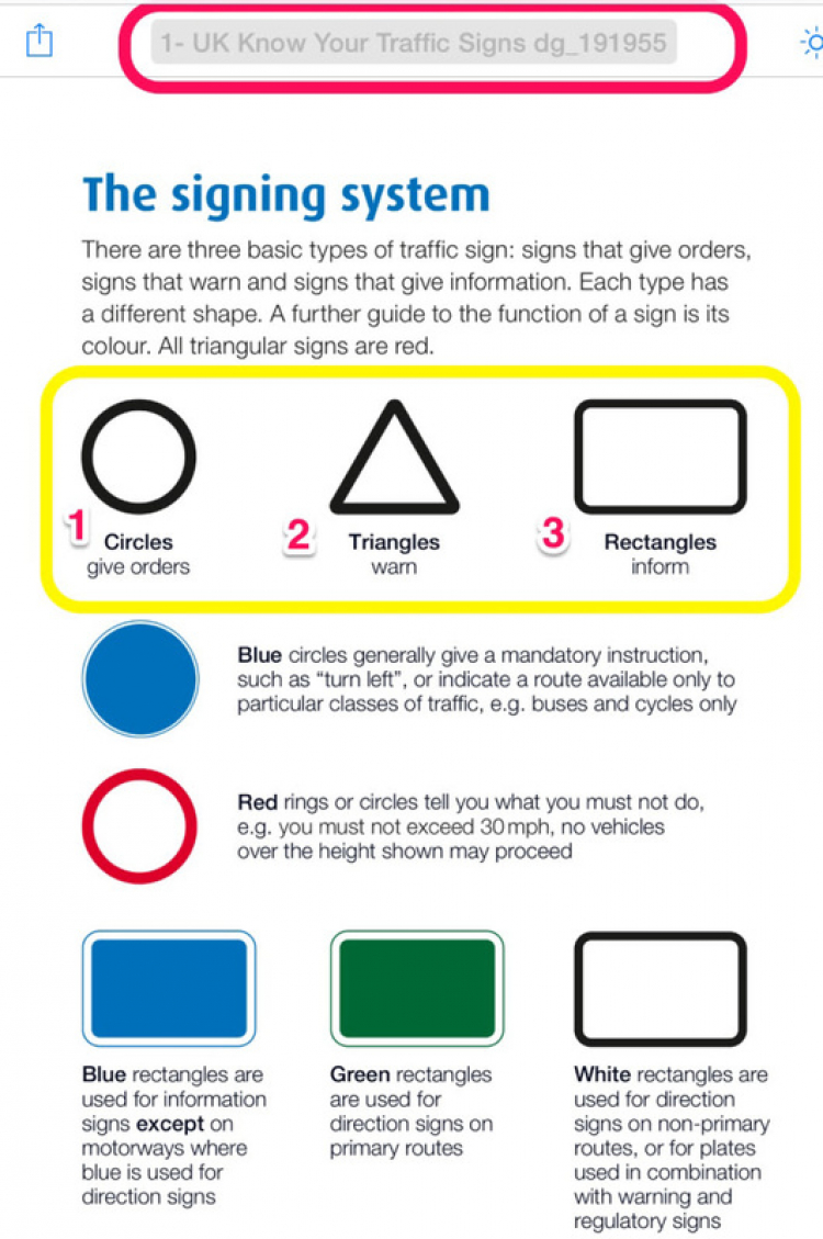

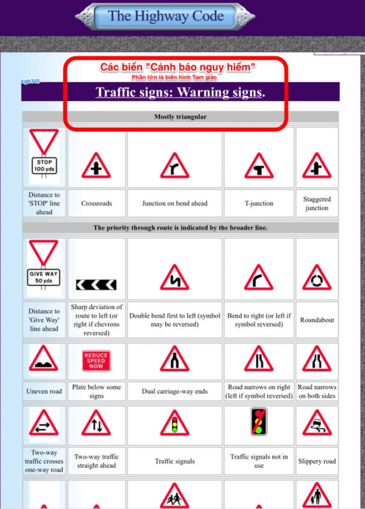

2- Theo hệ thống biển báo ở Anh.
Giống Việt nam, nước Anh xây dựng hệ thống biển báo của họ dựa trên Công ước Viên.
Trong phần giải thích ý nghĩa về bản chất biển báo của họ, họ nói rất rõ ràng (xem tại khung màu vàng ở hình dưới): có 3 loại biển báo cơ bản: 1- Biển tròn là ra lệnh; 2- Biển tam giác là Cảnh báo; 3- Biển chữ nhật là Cung cấp thông tin.
Hệ thống biển báo của Anh chỉ chia biển báo thành 5 nhóm, gần giống với biển báo VN.
Như vậy, nếu nhận xét "trong hệ thống biển báo VN hiện hành, chỉ biển tròn mới có chức năng ra lệnh. Còn biển hình chữ nhật, hình vuông thuộc loại biển chỉ cung cấp thông tin cần thiết" là hoàn toàn khách quan, và đúng với quy định của luật gtđb Vn hiện hành, phù hợp nguyên tắc của Công ước Viên về biển báo hiệu đường bộ.
Vật ý kiến bác về câu trả lời 1- của mình thế nào?

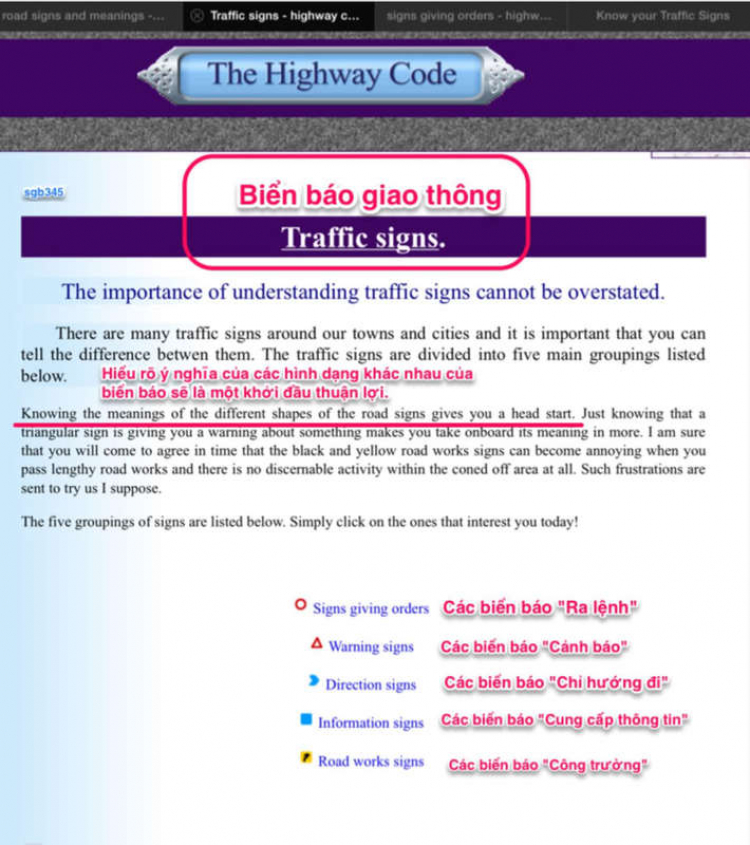

1b- Mình xin post lại dẫn chứng mình đã nêu tại post #10.
Dịch và minh hoạ:
Traffic signs - Biển báo giao thông
Hiểu đúng ý nghĩa các biển báo giao thông là một việc quan trọng không bao giờ thừa.
Có rất nhiều biển báo giao thông cắm tại các thành phố. Một điều quan trọng là chúng ta phải phân biệt được sự khác nhau giũa các loại biển báo đó. Biển báo giao thông được chia thành 5 nhóm chính như sau.
Hiểu rõ ý nghĩa của các hình dạng khác nhau của biển báo sẽ là một khởi đầu thuận lợi. Ví dụ, chỉ cần biết rằng các biển báo có hình tam giác đang cảnh báo lái xe về một điều gì đó lái xe cần phải chú ý hơn nữa...
Năm nhóm biển báo được liệt kê dưới đây. Chỉ cần nhấn vào nhóm biển bạn đang quan tâm để xem chi tiết.
1- Signs giving orders - Các biển báo "Ra lệnh"
2- Warning signs - Các biển báo "Cảnh báo"
3- Direction signs - Các biển báo "Chỉ hướng đi"
4- Information signs - Các biển báo "Cung cấp thông tin"
5- Road works signs - Các biển báo "Công trường"
#1- Tổng quát ý nghĩa của biển báo Anh quốc thông qua hình học của biển

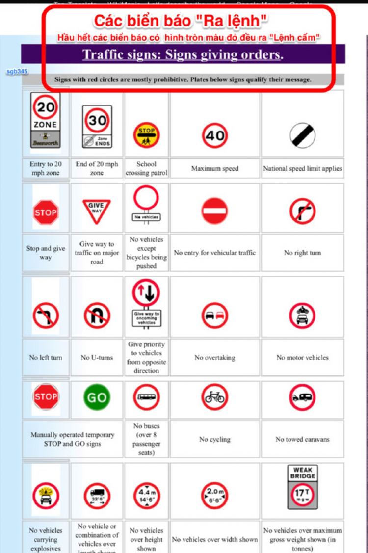

#2- Chỉ biển hình tròn mới có chức năng "Ra lệnh" - biển có viền đỏ là "lệnh cấm"

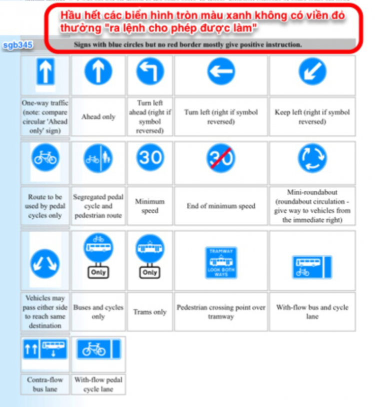

#3- Chỉ biển hình tròn mới có chức năng "Ra lệnh" - biển nền xanh, không có viền đỏ là "lệnh cho phép được làm"
#4- Biển hình tam giác có chức năng "cảnh báo nguy hiểm"

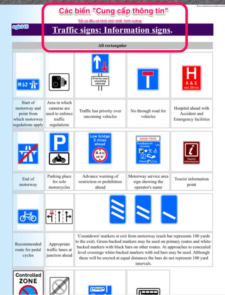

#5- Tất cả các biển hình tứ giác (chữ nhật, vuông" có chức năng cung cấp thông tin

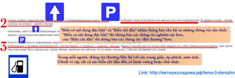

Cái này chưa chính xác, bác à.
Xuất phát điểm mình và bác tranh luận là "bác thấy có một số biển báo Nga tách thành nhóm "Знаки особых предписаний", bác dịch là "Biển có hiệu lệnh đặc biệt", và bác khuyến cáo luật VN nên học theo cách này của luật Nga.
Mình thấy ý đó mới, muốn xem luật và trao đổi thêm. Sau khi xem cụ thể, mình thấy không đồng ý với cách bác dùng từ "hiệu lệnh" để dịch tên biển đó. Lí do là "chỉ có biển hình tròn mới có chức năng ra lệnh, còn biển hình chữ nhật, hình vuông chỉ là biển cung cấp thông tin".
Mình đã dẫn chứng người Nga giải thích các biển "Знаки особых предписаний" cùng với "biển chỉ dẫn" đều chỉ cung cấp thông tin.
(Xem lại hình #1 phía dưới).
Mình cũng dẫn chứng luật của Anh nói cụ thể "có 3 loại biển cơ bản: 1- biển hình tròn là biển ra lệnh, 2- biển hình tam giác là biển cảnh báo, 3- biển hình chữ nhật là biển cung cấp thông tin". Như vậy, các biển hình chữ nhật, hình vuông không có chức năng ra lệnh bắt lái xe phải theo.
Mình không có ý định tranh luận về việc "một số biển chỉ dẫn có buộc phải chấp hành hay không", vì mình đã có nhiều còm về vấn đề này trên OS chứng minh quan điểm của mình "biển chỉ dẫn không được luật quy định hiệu lực thi hành". Nay không muốn lặp lại nữa.
Hình #1- Chính người Nga đã giải thích "các biển "Знаки особых предписаний" cùng với "biển chỉ dẫn" đều chỉ cung cấp thông tin"

Mình sẽ lần lượt trả lời các câu hỏi 1-7 nêu trên của bác.
Dịch và minh hoạ:
