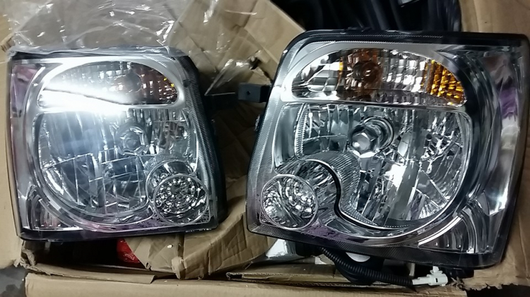

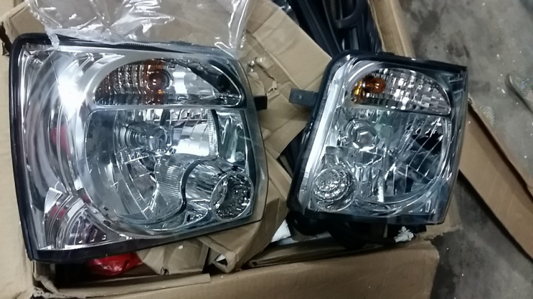

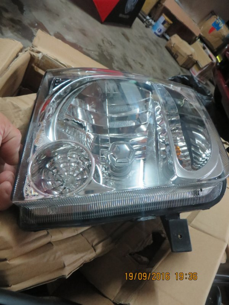

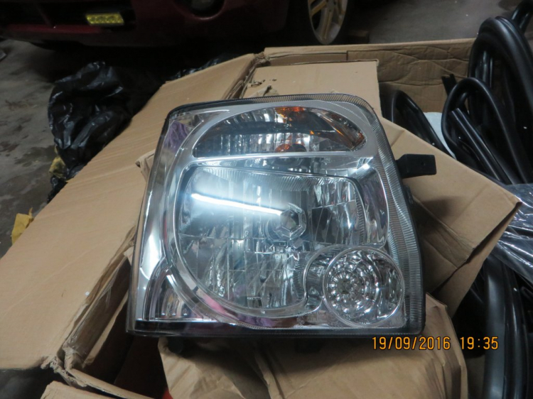

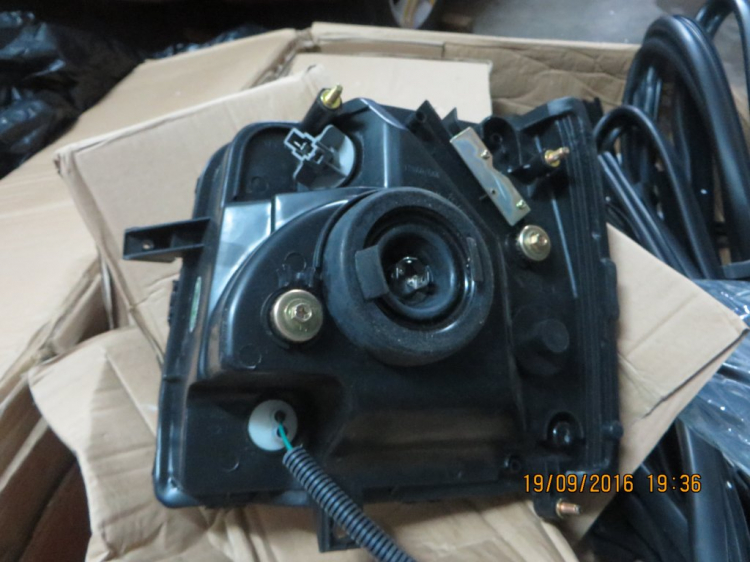

Cặp đèn đời mới cho suzuki wagon
Em về thử một cặp, nhưng thật không thể kiềm chế lại được khi mà em nó quá đẹp, phải nói là hoàn hảo
Chia sẻ kinh nghiệm tự bảo dưỡng SuZuKi WaGon
Về sau này, em sẽ đi loại đèn này.
Nhận xét mò thôi: Ngăn đèn phare có đường cắt rõ ràng sẽ cho ánh đèn có đường cát rõ không làm chói mắt người đối diện, sẽ cho ánh sáng bám đường tốt hơn.
Bộ này có thể lắp Led là rất OK

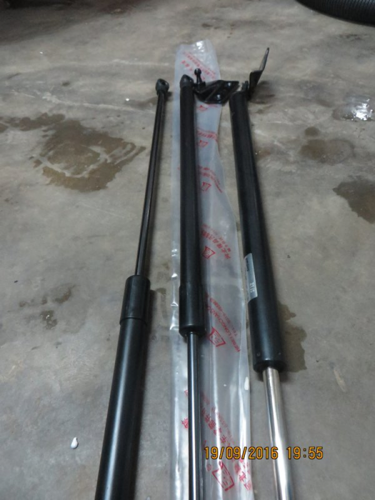

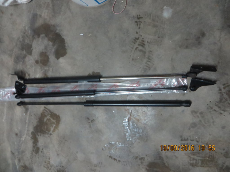

Ty chống cửa sau:
Đợt hàng trước đã tốt, nay có loại này tốt hơn, pat lắp vào rời nhưng cần trên tay mới thấy sự chắc chắn. Nhấn thử thấy hơi mạnh mẽ nhưng không đến quá cứng như cặp trước đây.
So với cây ty zin thì kích thước đến hình dáng không sai 1 li nào
Đầu pat rời tuy nhiên phần nhấn vào được giữ bằng lò xo chắc chắn

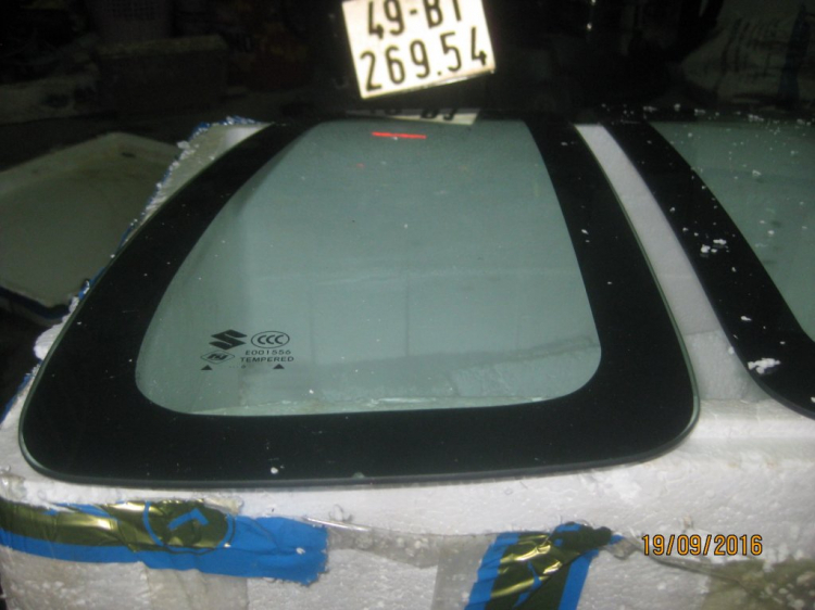

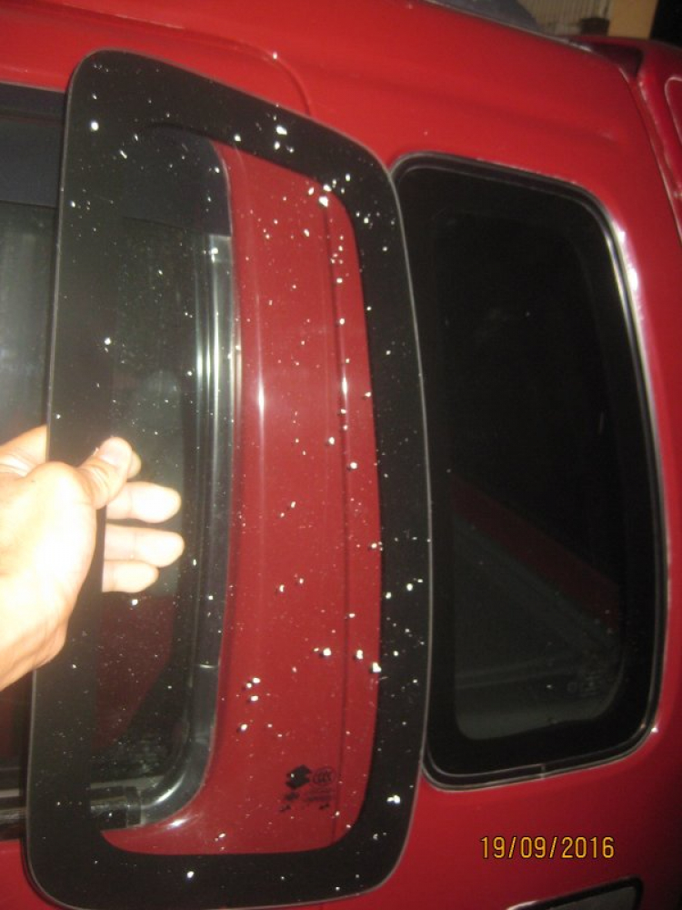

Hai cái kính như thế này mà phải đóng cái hộp gỗ rồi thùng xốp to khủng hoảng ....
Thế mà sự cố gì thì không biết tìm đâu ra, xin liên hệ đến đây.
Kính màu xanh rất đẹp chắc không cần dán phim cách nhiệt

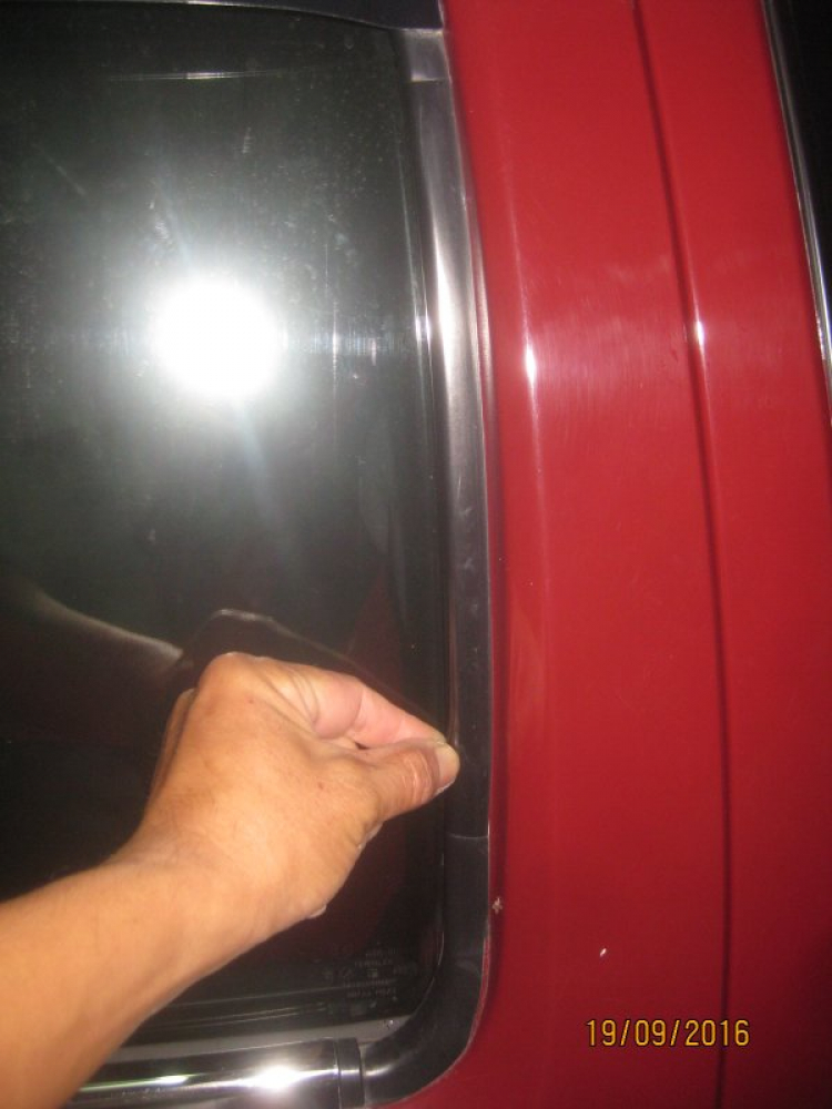

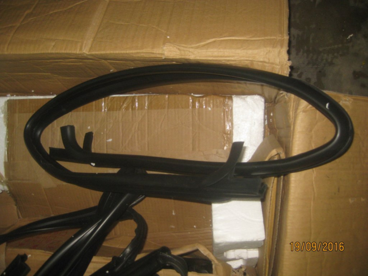

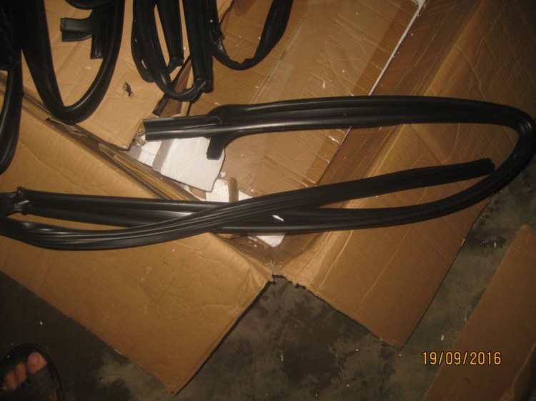

Ron kính, để đánh giá một chiếc xe còn mới hay đã cũ, và đặc biệt khi đi xem và mua chiếc xe người ta thường xem ron kính và nhiều thư khác....
Nay mấy bác xem kiểu này bị đánh lừa hết rồi nhá, em cấp đủ cho 1 chiếc xe tất tần tật không thiếu món gì
Là ron này đấy nhé
Lứp lông rất đẹp, chắc chắn
Em về thử một cặp, nhưng thật không thể kiềm chế lại được khi mà em nó quá đẹp, phải nói là hoàn hảo View attachment 537859 View attachment 537860 View attachment 537861 View attachment 537862 View attachment 537863 View attachment 537864 View attachment 537865 View attachment 537866 View attachment 537867 View attachment 537868
Nhìn cặp đèn này trông thật mê ly, Wagon của bác xù mà lắp cặp này thì ối xe khác phải ngước nhìn. Em sẽ cho nó vào danh mục nâng cấp năm 2017.:3dtuongtu2:
