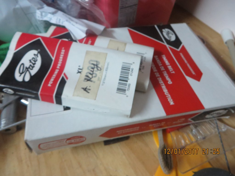

Những món hàng chiến lược để dành nhưng một bác cần nên chuyển giao:
Khi đặt mua những món này về nếu đem so sánh với giá của hãng thì em nó không hề rẽ hơn là mấy nhưng với tính cầu kỳ thì sợ chi.
Bài này post lên để giới thiệu với bác nào muốn dùng hàng xịn thì đây là một lựa chọn vì em nó hiệu Gate được mua và ship từ USA, còn nếu dùng hàng bình dân thì đã giới thiệu ở đây:
https://www.otosaigon.com/threads/c...-muc-luc-trang-1.8616854/page-12#post-9381622

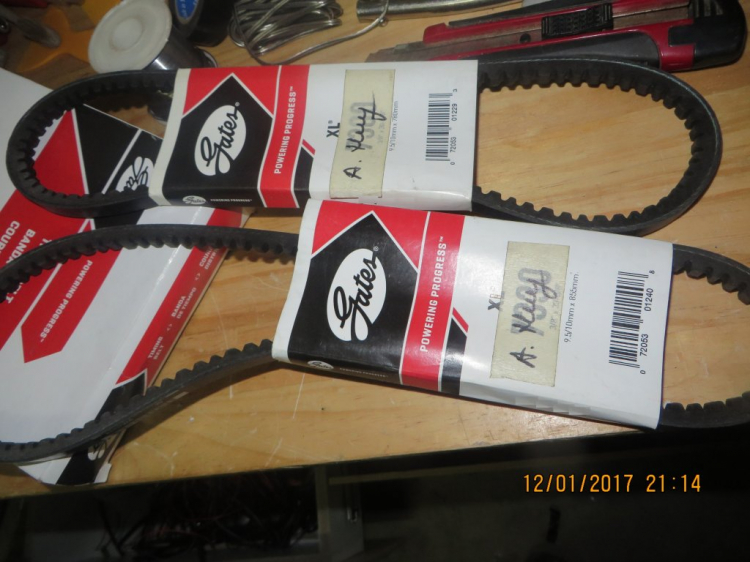

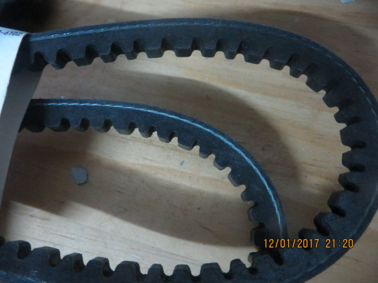

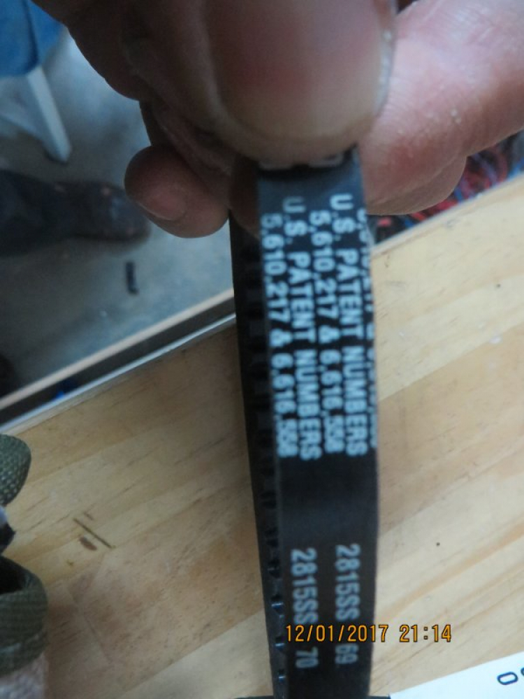

Đây là cặp dây cuaroa cho Dyanmo và block lạnh, cặp dây này đã thử nghiệm em nó chỉ chịu được khoảng 1 đến 3 tháng là tối đa.

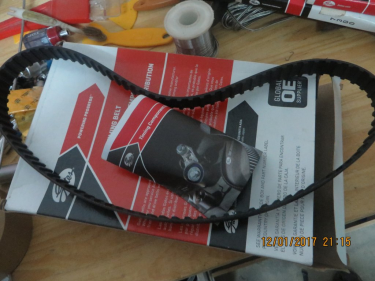

Còn đối với dây cuaroa cam thì bắt buộc dùng dây chính hãng.
Đây là cặp dây cho Dyanmo và block lạnh
Chia sẻ kinh nghiệm tự bảo dưỡng SuZuKi WaGon
Đây là day cuaroa cam

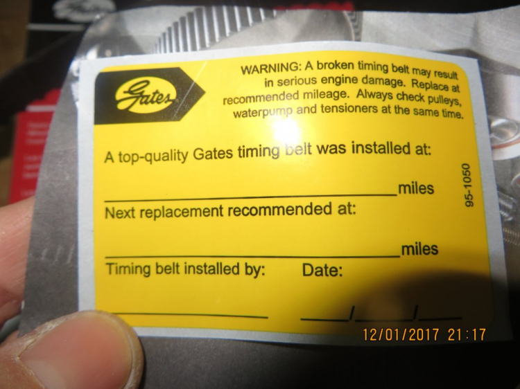

Khi thay dây có tem dán nhắc nhở thời gian thay và thời hạn kế tiếp phải thay dây

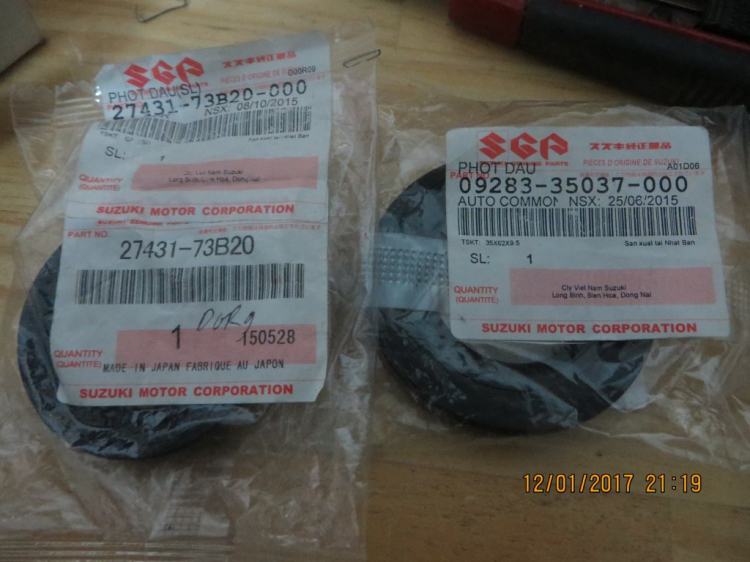

Đay là cặp phốt cho láp

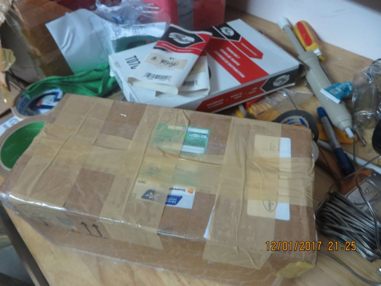

Đóng hộp ....
