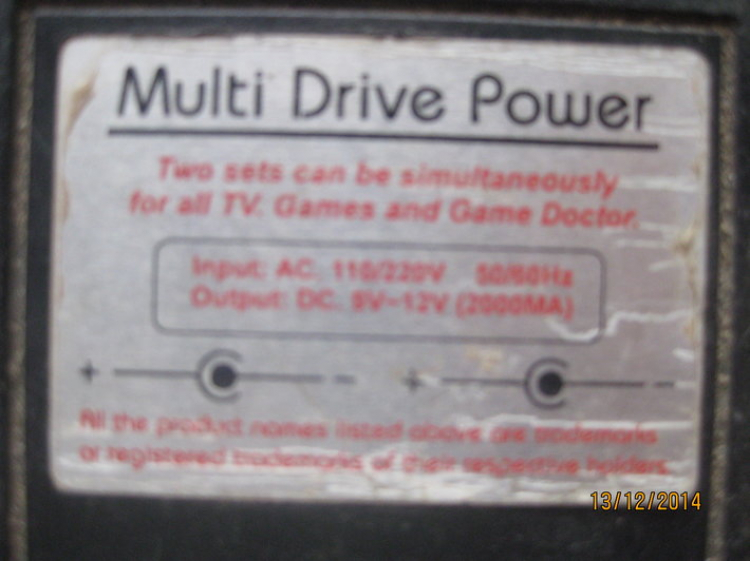

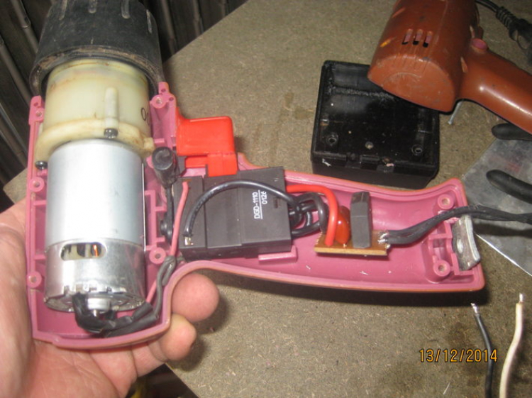

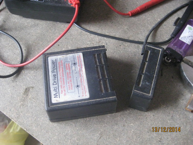

Lục lọi đống đồ cũ, may quá tìm ra được Adaptor từ cái máy trò chơi điện tử cũ chắc cũng khoảng hơn 25 năm về trước
Chia sẻ kinh nghiệm tự bảo dưỡng SuZuKi WaGon

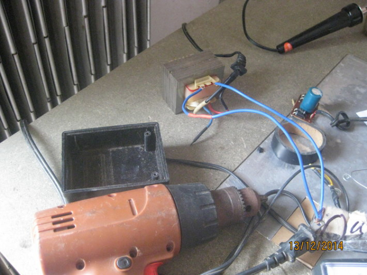

Đấu dây thử, thì ra nó còn quá ngon lành

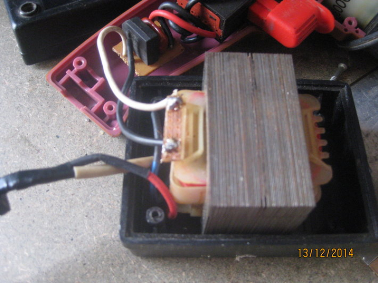

Tháo bộ nắn dòng thì cái vỏ của nó quá rộng
Cắt - bắt đầu cuộc phiêu lưu mới :) - Cảm giác rất tê tê

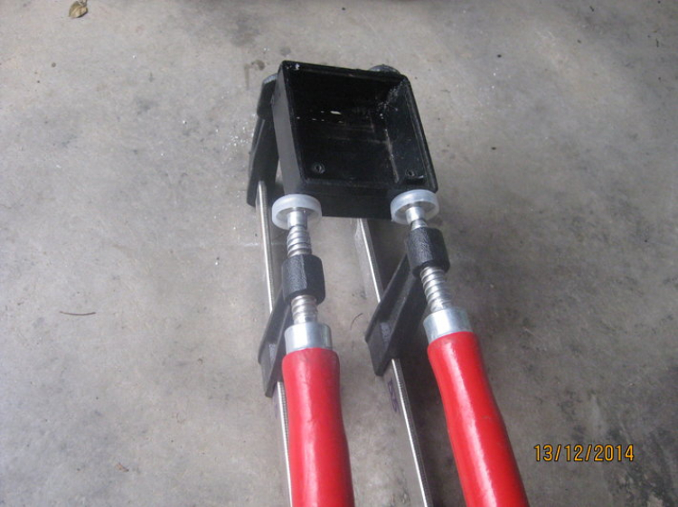

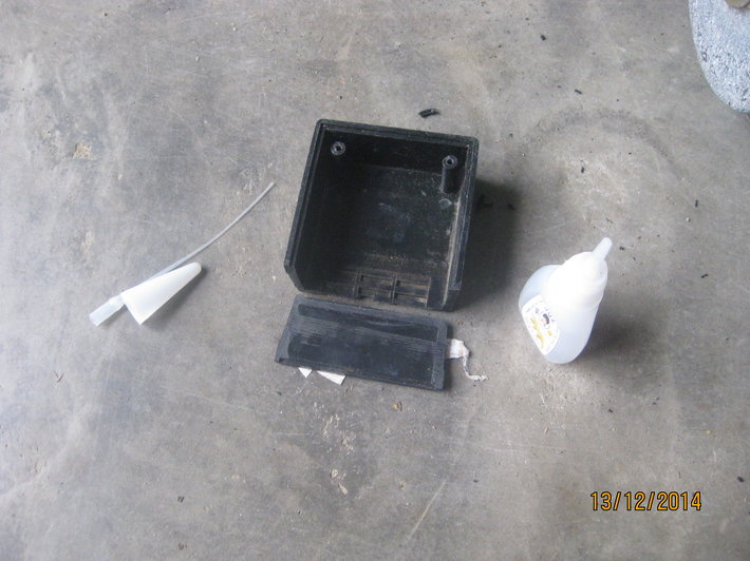

Xử lý bằng 502
Dán và kẹp giữ định vị cho khô

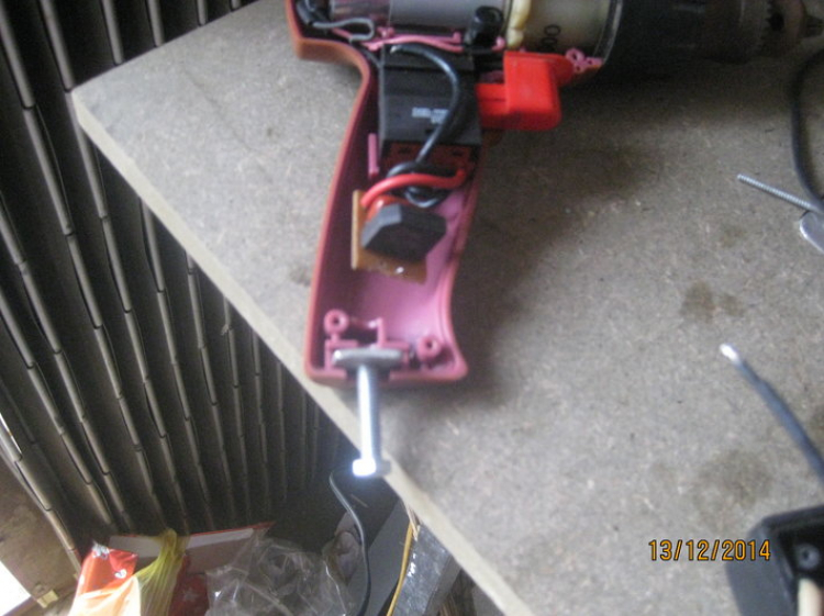

Phần máy thì tìm ra con tán kiểu như vậy - quá may mắn vì nó vừa khít. Xem kỹ thì thân vỏ máy nó có rãnh trượt cho con bulon nếu trường hợp bulon quá dài

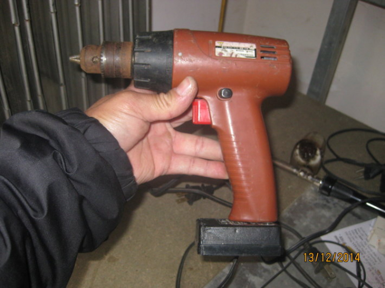

Hình ảnh lấy từ ý tưởng máy khoan pin
Khoan cho nó 1 cái lỗ để dây điện xuyên qua

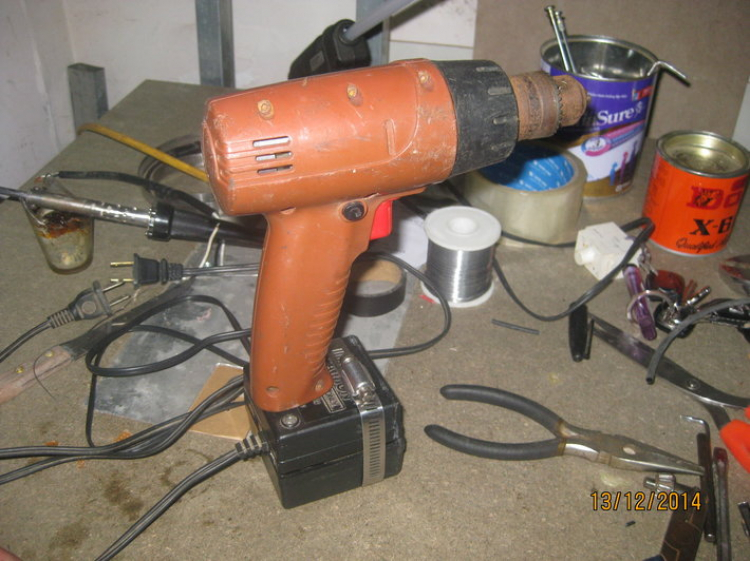

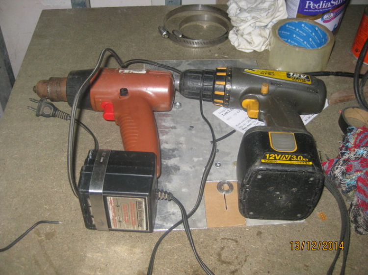

Cuối cùng cũng hoàn thành - Điện áp 220 V đàng hoàng đấy nha :)
Chẳng khác gì máy xịn, chỉ có khác cái sợi dây điện dùng điện áp 220 V.
Kết thúc được cái máy quá ngon - nó được chuyển qua hộp số giảm tốc nên lực siết cũng tương đối mạnh.
