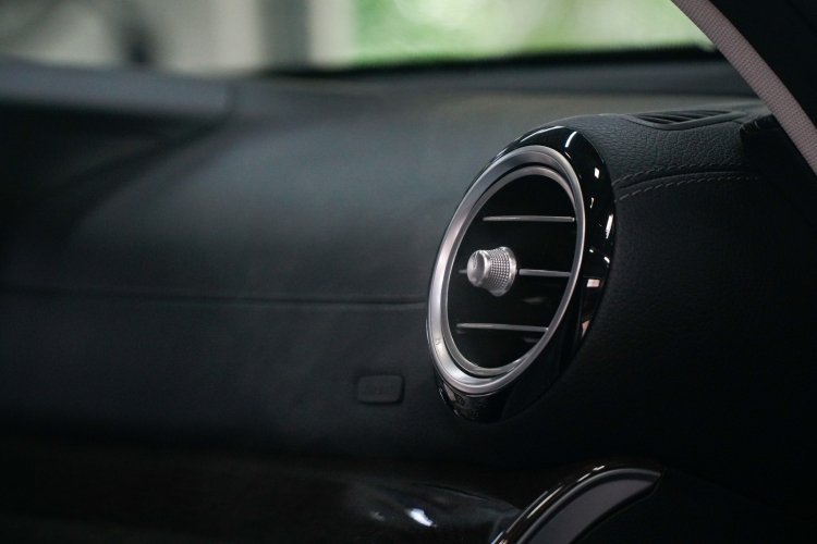

Vệ sinh hệ thống điều hòa và khử khuẩn trên một chiếc E-Class
Bụi bẩn và hơi nước tích tụ do độ ẩm trong không khí ngưng tụ lại, tích lũy một lớp dày trên bề mặt dàn lạnh, đặc biệt ở phiến tản nhiệt, làm cho khả năng làm lạnh của dàn lạnh ngày càng suy giảm. Những mảng bám này tích tụ lâu ngày sẽ tạo điều kiện cho sự hình thành nấm mốc và vi khuẩn có hại. Đây là một trong những nguyên nhân khách quan gây ra mùi hôi khó chịu trên xe do hơi ẩm mốc được thổi ra theo luồng gió từ dàn lạnh. Tiếp xúc thường xuyên sẽ làm ảnh hưởng đến sức khỏe, làm kích ứng da và dễ mắc các bệnh đường hô hấp đặc biệt là ở trẻ nhỏ.

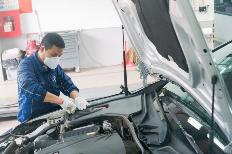

Vệ sinh dàn lạnh được khuyến nghị thực hiện 6 tháng 1 lần bằng dung dịch chuyên biệt. Hạng mục này luôn được thực hiện trong mỗi kỳ bảo dưỡng xe.
Kỹ thuật viên dùng bình xịt phun trực tiếp hóa chất vào cửa gió. Quy trình này không cần phải tháo taplo.

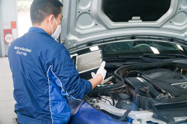

Lọc gió điều hòa được khuyến nghị thay mới 1 năm 1 lần. Do kết cấu của lọc gió có thể lọc được bụi mịn nên các chủ xe Merc được khuyến cáo thay mới chứ không rửa/ vệ sinh rồi dùng lại.

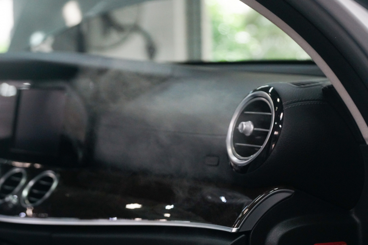

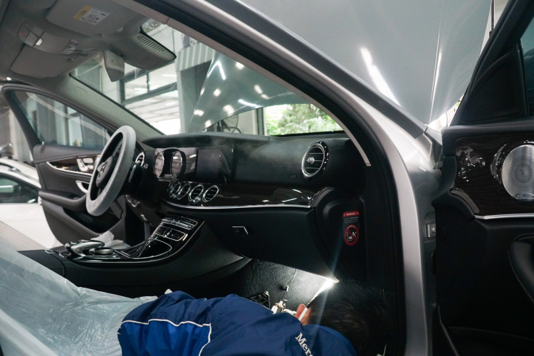

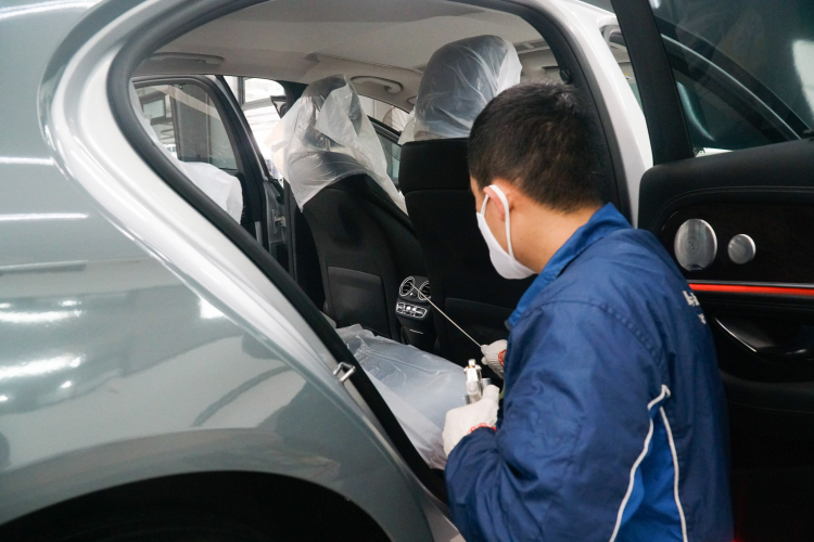

Tận dụng nguyên lý hoạt động của hệ thống điều hòa, các chủ xe còn có thể khử khuẩn toàn bộ khoang lái, loại bỏ những vi khuẩn gây hại ở những khe, kẽ khó lau chùi.
- Quy trình này được thực hiện nhờ sự hỗ trợ của 1 máy phun sương, đổ hóa chất chuyên biệt vào máy và đặt máy dưới quạt thổi gió của hệ thống điều hòa máy lạnh
- Khi hệ thống điều hòa làm việc kết hợp với chức năng lấy gió trong, hóa chất (được máy chuyển hóa thành dạng hơi) sẽ luân chuyển trong khoang nội thất và làm sạch khoang lái.
- Quy trình này mất khoảng 15ph.

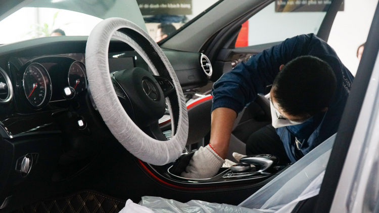

Đối với nội thất xe: Hút bụi, Vệ sinh bề mặt da, Vệ sinh thảm sàn, Vệ sinh bảng điều khiển, Vệ sinh ghế ngồi, Vệ sinh bề mặt kính bằng các dung dịch hóa chất phù hợp theo khuyến nghị của nhà sản xuất.
