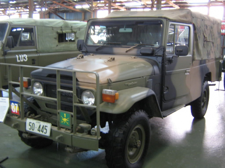

Trong các dòng xe cũ thì có; trước 75: Jeep CJ5, CJ3B, Willys, Land Rover Defender, International Scout.
Sau 75 có Toyota BJ40, FJ40, BJ70.

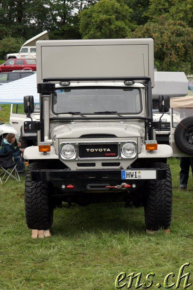

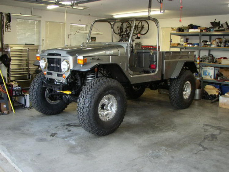

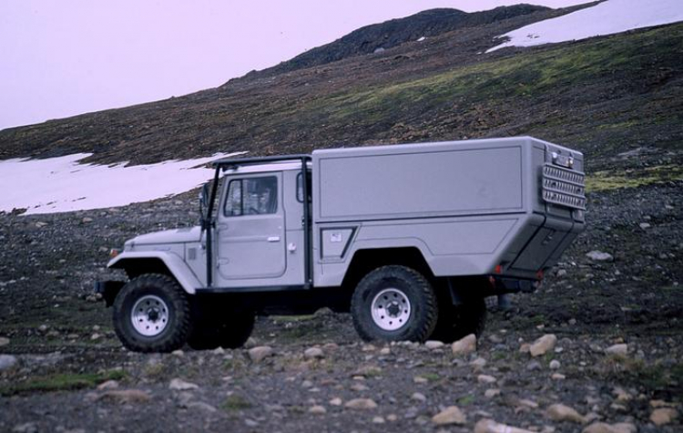

Trong tất cả các dòng xe 4WD cũ của Toyota có lẽ khó có xe nào qua nổi con HJ 47 vì cấu tạo cực kỳ bền, cầu cứng với láp to, 6 máy dầu không có điện đóm loằng ngoằng nên độ tin cây rất cao, về sau có dòng động cơ 1HZ cũng khỏe và bền tương tự. Nhược điểm là trọng lượng lớn và tua chậm lại không có turbo nên không thích hợp cho các xe thi đấu nhưng để đi offroad bình thường thì tuyệt vời.

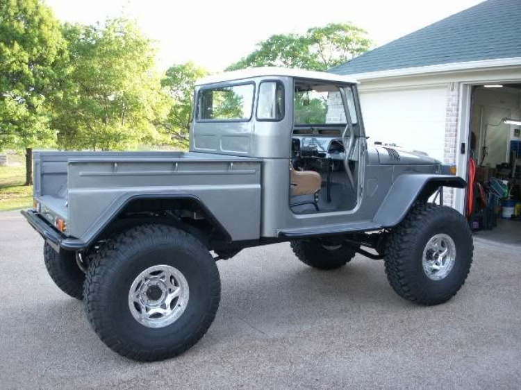

Hiện tại trên thế giới dân chơi offroad dạng adventure vẫn thích sử dụng HJ47 độ lại đủ muôn hình vạn trạng để đi đây đó khắp thế gian.
Sau vài ba thập kỷ có nhiều thay đổi trong thiết kế xe hơi nhưng đối với những người hoài cổ, HJ 47 thực sự vẫn là một chiến binh offroad bền bỉ sau 2, 3 thập niên kể từ ngày Toyota ngưng sản xuất dòng xe này.

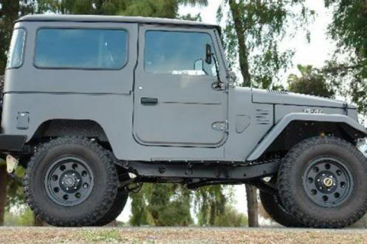

Trong các dòng và 4WD vintage thì BJ/FJ40 là được chuộng nhất, kế đến là Jeep Willys, Land Rover Defender và Scout, Ford Bronco.
Hiện tại TLC không hiểu thương thảo với Toyota thế nào mà vẫn sản xuất FJ40 với trang bị của một chiếc xe hiện đại bán với giá trên dưới 100 k USD tại Mỹ.

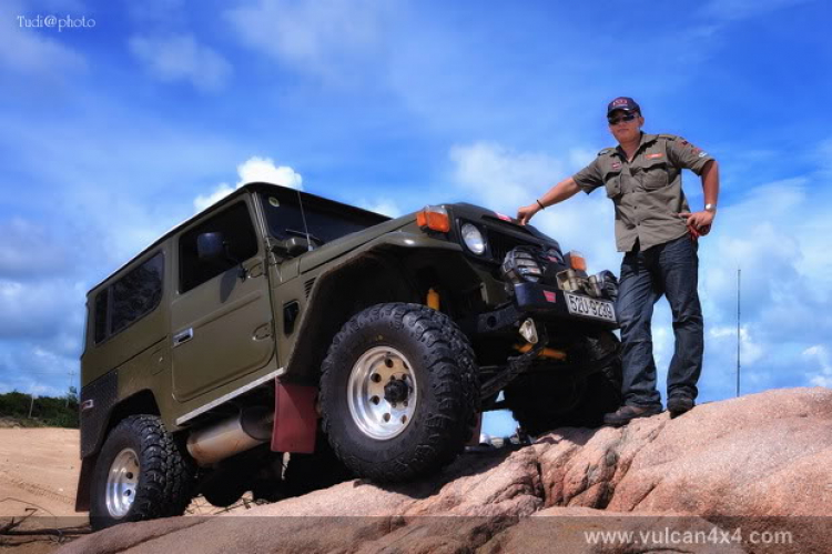

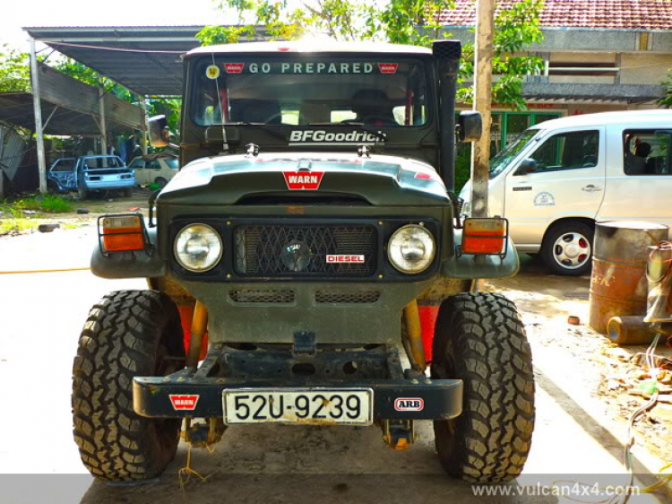

Sau 9 tháng trời kể từ ngày mua được chiếc BJ40 em nó cũng đã ra mắt lần đầu một cách tạm gọi là ấn tượng.
Danh sách đồ chơi sơ sơ giai đoạn này bao gồm:

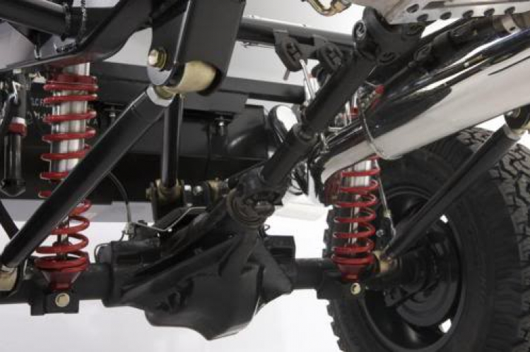

- Khóa vi sai ARB trước sau + air compressor: 3,500 USD
- Nhíp, phuộc, quang nhíp và thanh ổn định thước lái: 2,700 USD
- Tời Warn dualforce 9,500 lbs có tích hợp bơm hơi: 1,950 USD
- Đèn spot light super offroader của Warn: 700 USD
- Ống thở Safari 430 USD
- Bộ lốp MT Super Swamper 33/12.5/R15 2,500 USD
- Mâm Procomp 1,500 USD
- Cản trước, đèn signal mới, tấm thép bảo vệ hông nhập từ Nhật 1,000 USD
Chơi offroad bằng xe cũ, gian nan chồng chất gian nan.
Tổng chi phí cho giai đoạn này khoản gần 300 chai bao gồm đồng sơn 70 chai, còn lại là tiền đồ nhập từ nước ngoài về thông qua sự giới thiệu của ông Google.
Cái này có thể tự phong cho mình là Chuyên gia hàng đầu về độ xe offroad tốt nghiệp Đại học Google.
Vấn đề của giai đoạn này là chủ quan không tập trung phần đồng khiến chiếc xe nhìn về ngoài tuyệt đẹp nhưng không thể chịu đựng nổi sự tàn khốc của những cung đường offroad đúng nghĩa. Công sức của hàng tá con người trong phút chốc trở về vạch xuất phát, body bị xé, khung xe bị vặn, máy bị lột dên, dây điện cháy sạch, đèn đóm, mô tơ gạt nước đứt bóng. Phần sau cùng và bóng bẩy nhất là nước sơn bắt đầu xuống cấp do chất lượng bả mát tít epoxy lởm.
Đứa con tinh thần được làm bởi thợ đồng đỉnh nhất khu vực miền Đông Nam Bộ, niềm tự hào cách đây 3 tháng giờ như con bệnh ung thư từ trong ra ngoài.
Nhìn bề ngoài theo tiêu chuẩn bình thường thì đây vẫn là chiếc xe ngon nhưng để đi offroad thì đây chỉ là chiếc xe vứt đi.

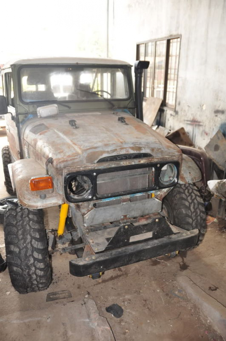

Thực sự nếu nói về xe nguyên bản, BJ40 rất rất ấn tượng, sau 9 tháng nằm yên để đại phẫu em nó ra lò lập tức có chuyến chinh phục đồi cát Long Hải, chinh phục mỏm Tannobi, tham gia hạng heavy của VOC tuy nhiên thi được nửa chặng thì BTC hủy vì lý do khách quan. Đỉnh điểm là chuyến offroad 48 tiếng đồng hồ liên tục băng qua Mã Đà - Tà Lài - Nam Cát Tiên - đèo Triệu Hải - cổng trời Đà Lạt và quay về lại Sài Gòn trong vòng 48 tiếng trong tình trạng máy hoàn toàn bị lột dên ngay từ đầu đoạn Nam Cát Tiên - Bảo Lộc. Bền bỉ như động cơ B type là chuyện dường như là không tưởng.
Những hình ảnh cuối cùng trước khi em nó bước vào cuộc đại phẩu thứ 2, khoản 3 tháng sau ngày xuất xưởng lần đầu.

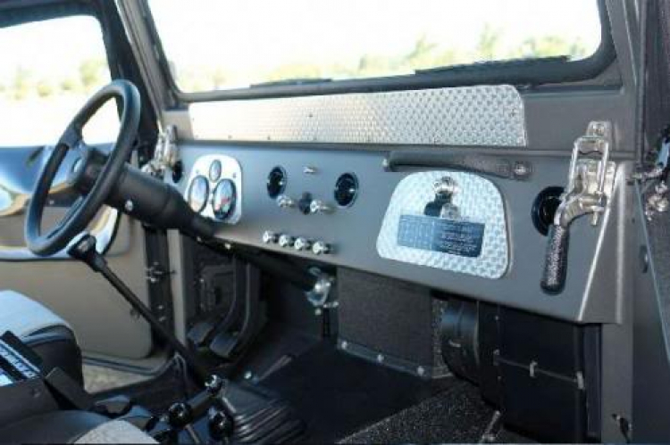

- Phục chế toàn bộ mặt đồng hồ, táp lô, vô lăng theo đúng đồ rin
