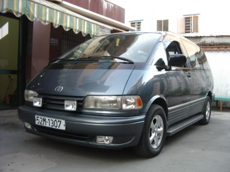

Bác tham khảo xe Previa này, cũng gần giống xe của bác
Đèn xe Odyssey tối quá! Nhờ các bác giúp cho
Lắp bộ đèn Narva Ultima 165
So sánh kết quả
Pha theo xe
Narva Ultima 165:
Cảm ơn bác Hac_93 đã cung cấp các bức ảnh này,

Bác tham khảo xe Previa này, cũng gần giống xe của bác.
Cái này đúng là sáng thật, chắc là chỉ có cách này!
Cám ơn bác nhìu nhé! :D
