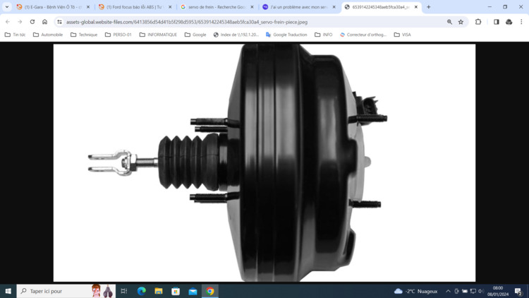

Lúc đầu em bị (chưa có đồ check) thì thay dầu thắng, disable ABS, tháo ABS, thay dầu thắng, kiểm tra ABS, con heo dầu, bộ điều khiển từ chân thắng lên, lực phun dầu
Tiện em hỏi cái nầy ở VN gọi là gì ....:):):),
Và đôi khi ..có nhiều chiếc xe cái cục trên (minh hoạ) nằm ở ngăn trong của phần máy, và nơi đó bị ngập vì rác bụi ...bít lổ thoát nước.
Sau khi check thì nó bị ...đèn thắng đứt, lần 2 là cảm biến chân thắng có vấn đề, thay vào, reset là hết ..Do đó các bác cũng nên tậu bộ check ODB phù hợp với xe của mình là tốt nhất .
