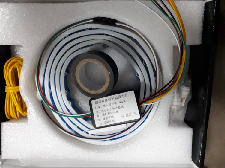

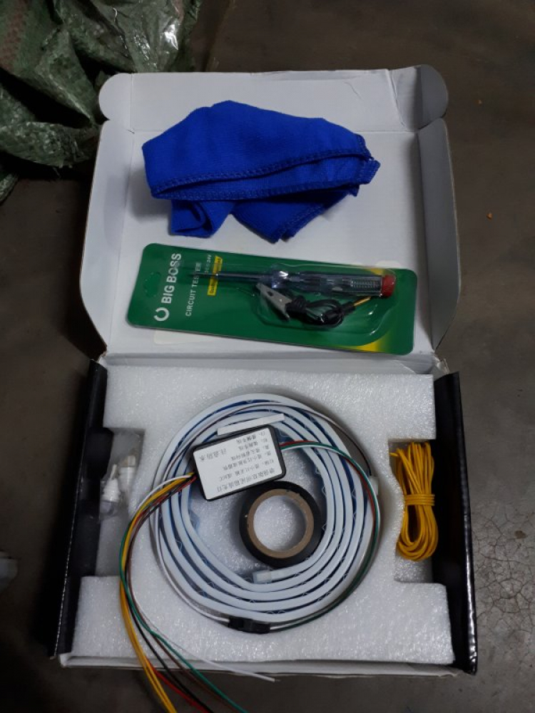

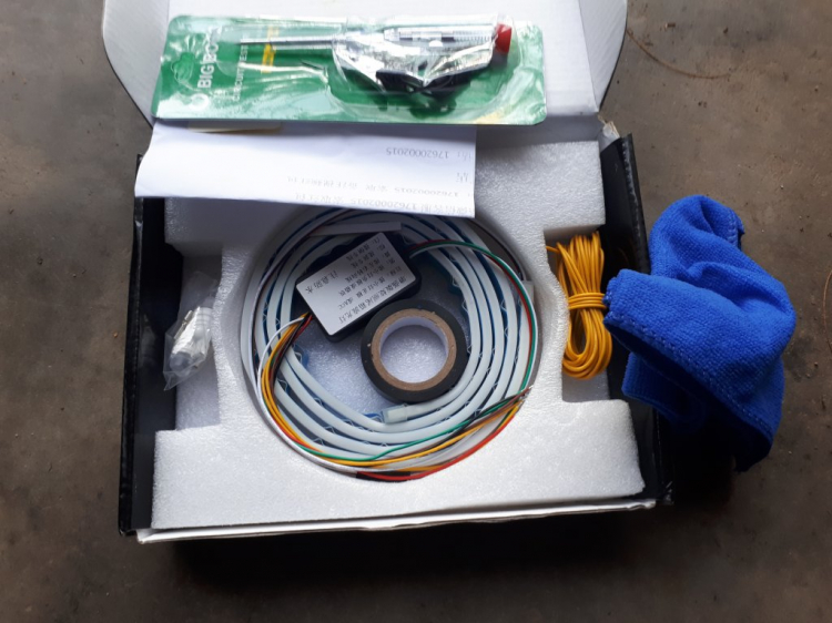

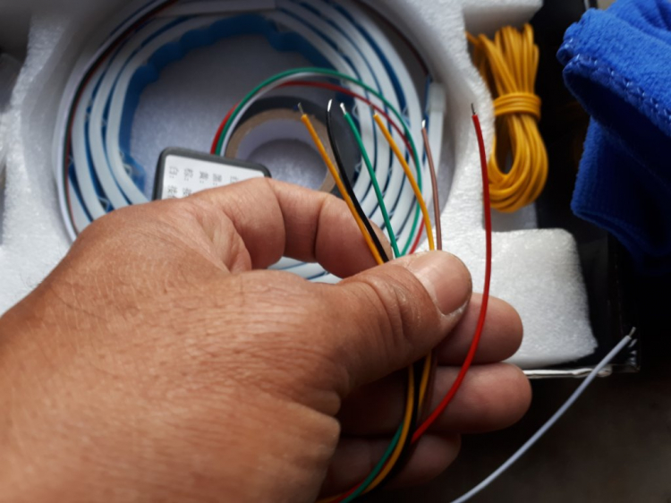

Lang thang mua được hộp Led, thích thì chơi thôi
Nguyên hộp
INNOVA CLUB - NƠI TRAO ĐỔI KINH NGHIỆM LÁI XE, NÂNG CẤP, BẢO DƯỠNG VÀ SỬA CHỮA
Có rất nhiều quà tặng

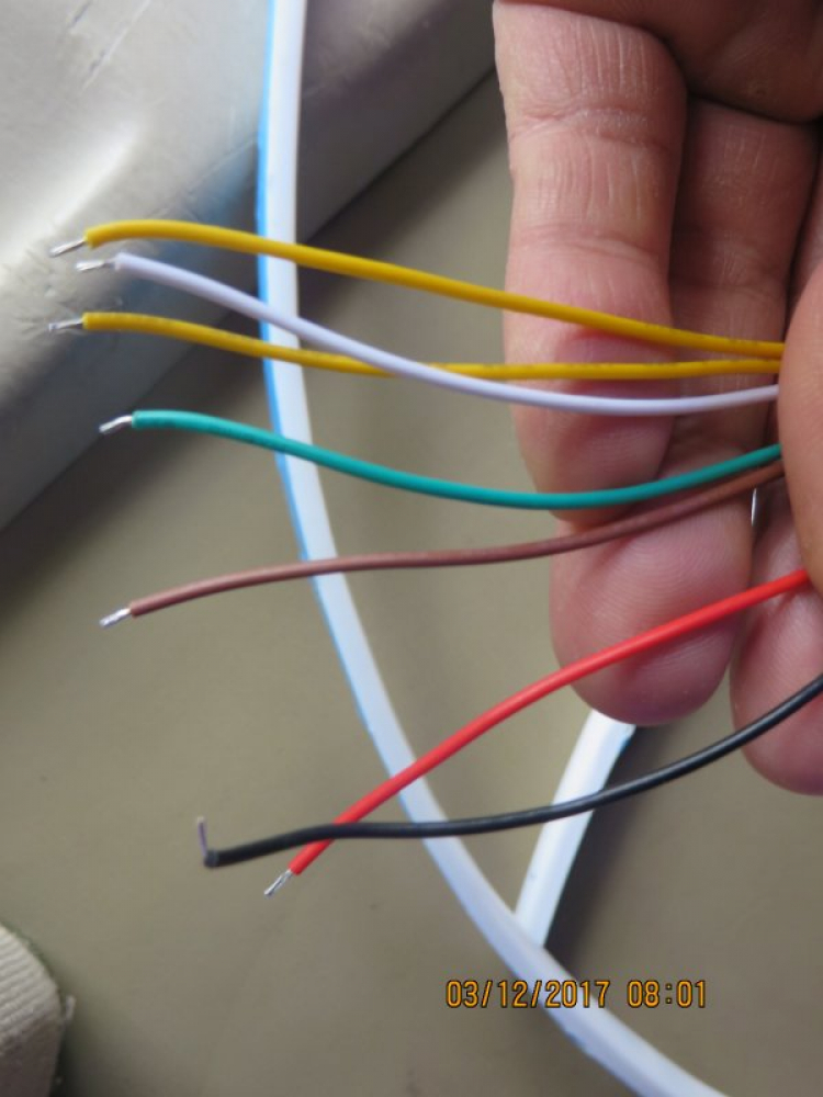

Chẳng quan tâm làm gì, chỉ quan tâm duy nhất là các sợi dây này:
1. Đỏ: Dây ACC hay dây lửa đều OK
2. Đen : Mass
3.vàng Xi nhan
4. Vàng xi nhan
5. Trắng : Thắng
6. Xanh: Demi
7. Nâu : Lùi

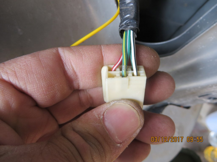

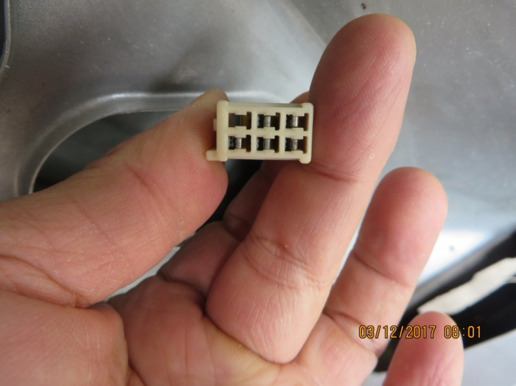

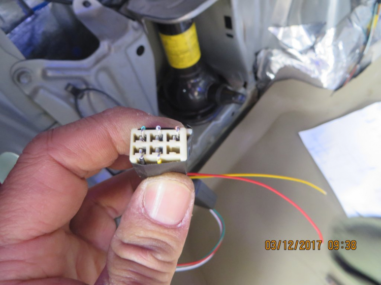

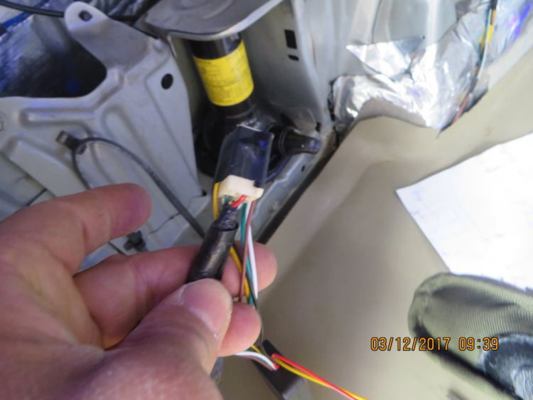

Tháo bộ đèn xinhan bên tài, Jack có 5 đầu dây
Các đầu dây
Đây
Thế là ghim vào thôi

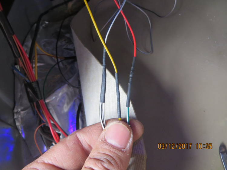

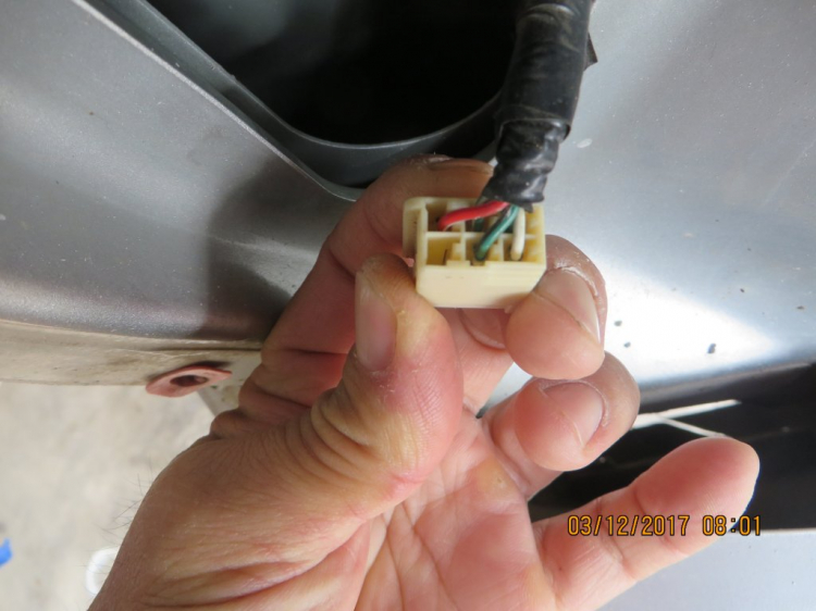

Qua bên đèn bên phụ thì dây xinhan đổi màu thàng xanh sọc vàng

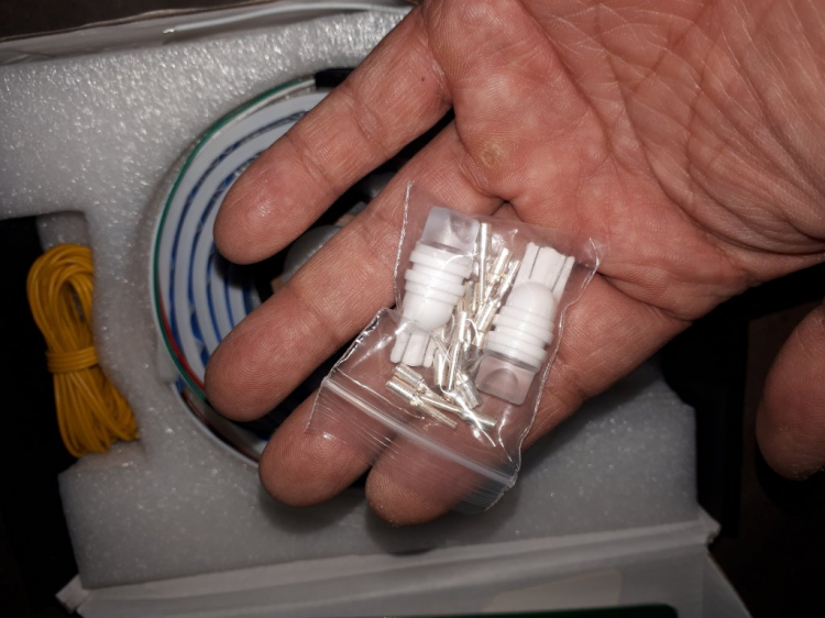

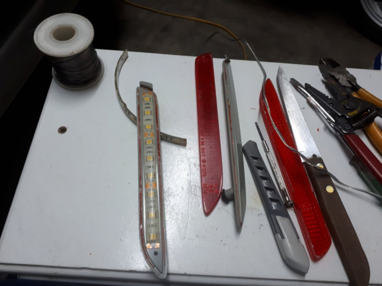

Trong các mối nối độ điện, CXX ít khi dùng keo mà dùng toàn bộ gel nhiệt
Nhưng cũng nhiều thế cũng phải dùng keo nano

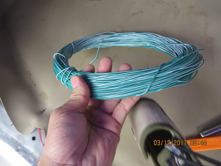

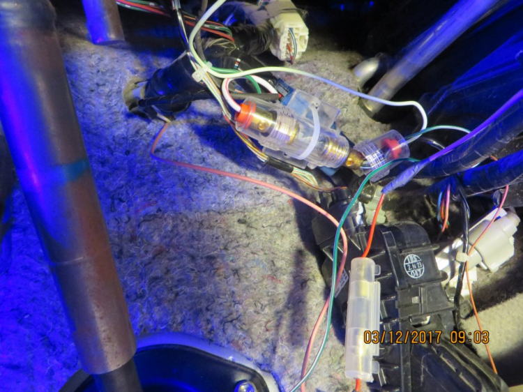

Phần dây ACC thì dùng dây điện. Đây là dây loại tốt, khi mua thì tiếc tiền, nhưng khi dùng thì tiếc là sao không mua nhiều nhiều để làm xe
Điểm lấy ACC được lấy từ đây. Không bao giờ em móc trong hệ thống xin để độ cho những bóng đèn tiêu thụ điện, cho lấy 1 nguồn tín hiệu ACC để cấp cho 1 con relay và từ đây lấy nguồn ACC độ không lo lắng gì
Ngoài ra móc luôn 2 cái đèn cản để cho em nó cái đèn
Kết quả
