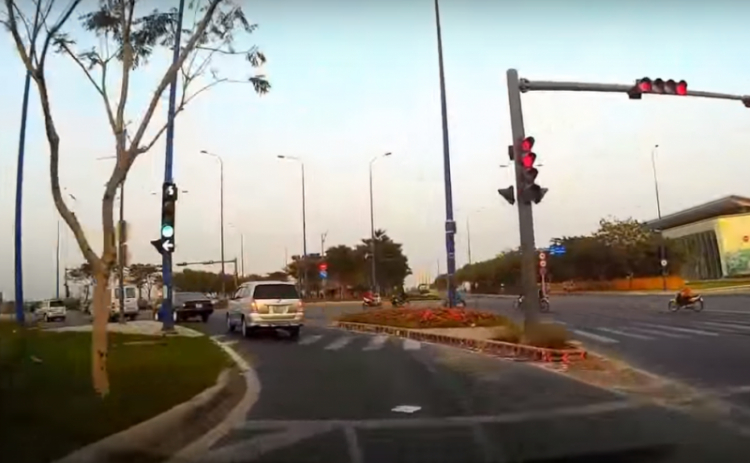

Chỉ là làn rẽ trái thôi, có cần phải vẽ phức tạp vậy không ?
5/12/14
267
356
Cái đèn lại gắn bên trái nữa chứ!
Đèn tín hiệu vẫn được đặt ở bên trái, miễn là trong "vùng quan sát hiệu quả". Rất nhiều đèn "quẹo trái" thường được đặt bên trái vì dễ quan sát hơn, đặc biệt là ở những đường rộng, có nhiều làn xe. Quốc tế cũng vậy.
Trích QC41:
"Do người điều khiển phương tiện tập trung quan sát phía trước để điều khiển phương tiện, vì vậy, khi đặt đèn tín hiệu hoặc các báo hiệu giao thông trên lề, hè cần xác định vùng quan sát hiệu quả. Cách xác định như sau: theo trục của tim đường (chiều đường xe chạy) mở ra mỗi bên một góc 20° tạo ra 2 đường giới hạn vùng quan sát hiệu quả. Người đặt đèn tín hiệu cần căn cứ tầm nhìn tối thiểu và vùng quan sát hiệu quả để xác định vị trí đặt đèn tín hiệu cho hợp lý."

Cái đèn rẽ trái gắn bên trái là đâu đúng phải ko các bác?
Mai Chí Thọ về cầu Thủ Thiêm
Điều 12. Vị trí và độ cao đặt đèn tín hiệu
12.1 Mặt đèn phải vuông góc với tim làn đường phía tay phải người sử dụng
đường theo hướng đi.
12.2 Theo chiều ngang đường: Đèn đặt trên lề đường hoặc giải phân cách và
cách mép phần xe chạy từ 0,5m đến 2m;
12.3 Khi đèn bố trí theo chiều thẳng đứng: Chiều cao từ mặt đèn dưới cùng đến
mép phần xe chạy từ 2m đến 3m đối với hộp đèn 3 màu và từ 2m đến 2,5m đối với hộp
đèn 2 màu áp dụng cho người đi bộ. Khi đèn được đặt theo chiều ngang thì chiều cao
tối thiểu là 5,2m tính từ điểm thấp nhất của đèn đến mặt đường;
12.4 Ở trong khu đông dân cư, khu đô thị, đèn có thể treo ở giữa nơi đường giao
nhau phía trên phần xe chạy. Điểm thấp nhất của đèn đến phần xe chạy từ 5m đến
5,5m.
