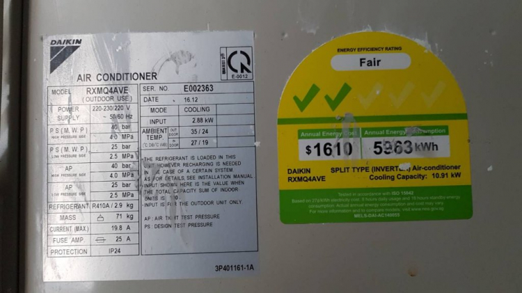

3hp cho 2p ngủ là chạy được mà anh, nhà em gắn 1 cái 2hp cho pk nối với bếp và bàn ăn, 2pn mỗi cái 1hp mà cái phòng kia chỉ có tối mới dùng. Còn lại 3hp chạy ok. Chỉ là ngoài hiên để 3 cục nóng không đẹp bằng 1 cục thôi. Cái chính của máy trung tâm là nó chia cs ra những lúc khác nhau đc, trung bình dùng 2 phòng sáng hoặc tối.
Lắp cả 3 và có 2 phòng hướng tây, nói thật chứ cc bây giờ về nhà gần như ai cũng mở all
Cái chóa nhứt là trong hơn 1 năm qua đã kêu daikin xuống tổng 4 lần đều nạp gas, lần đầu tiên chính nv daikin phán luôn cc này thiết kế 3hp thì kg đru -> cứ nói anh muốn thì tôi nạp gas thêm cho anh và đúng là cũng không cải thiện gì cả. Xong đến lần thứ 4 kêu daikin xuống phán luôn bị xì ống trên trần và muốn khắc phục hoàn toàn nên thay 5hp
Móa nói thật là làm riết em éo còn tin tưởng ai cả
Chưa nữa còn cái vụ cái cửa lùa mặt trước phòng khách chuyện ly kỳ hấp dẫn lắm, cứ nói đến cc thì nói thật nó ăn từ cđt đến thằng thầu đến thằng cu li thì ẩu thôi rồi luôn
