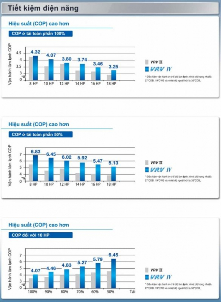

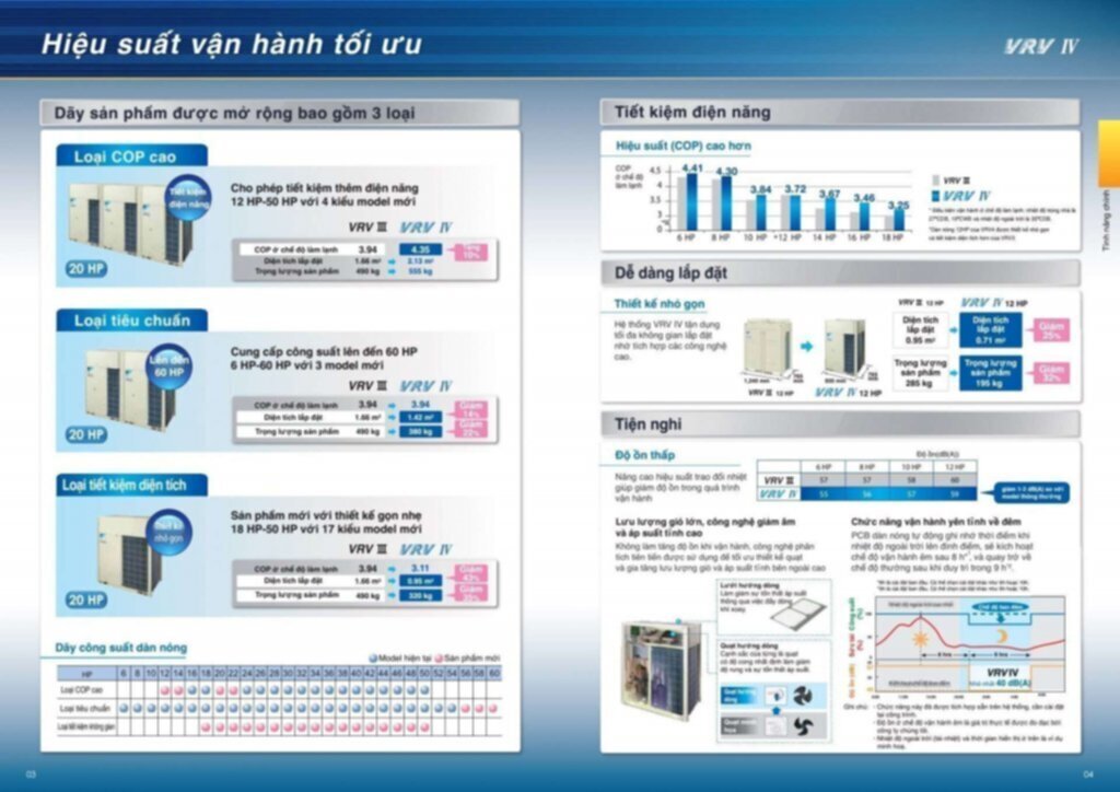

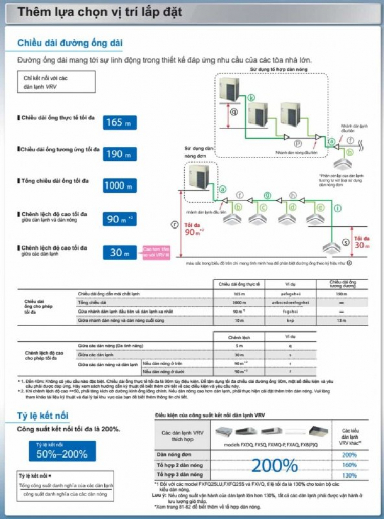

một số info minh hoạ, mình chuyên mảng dân dụng 2 cục rời
