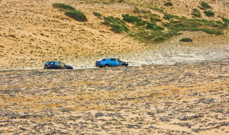

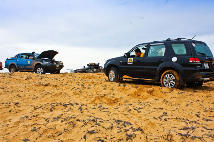

Đây rùi ... sau khi kéo Ếch lên thì còn phải qua mấy đoạn đường cát lún nữa ... các xe khác thì qua phà phà ... để tránh mất thời gia cứu hộ của anh em ... thôi thì móc cáp vào nhờ Triton dìu đi cho đỡ mệt .. hì hì ..

Hai đứa dìu nhau ra khỏi cát ...

@Bác Núi dài: Chắc chuẩn bị có chuyến Offroad đồi cát nưã đấy em đưa xe của em cho Bác nài nhé xem Bác có qua nổi không?. F1 nói đúng rùi đó, con xe Ếch này nó vậy ly hợp dẻo là để bảo vệ hộp số tự động không bị hỏng (cũng nhờ vậy mà không mất xiền sửa xe), cho dù Bác ga hết chân lúc xe bị lầy thì nó cứ trơ trơ. Túm lại trong Đồi cát mà không có trớn hoặc gặp dốc cát mềm là Tèo luôn. Lúc được Triton kéo lên dìu ra khỏi đồi cát, xe em chạy băng băng ko cần đến lực kéo của Triton, nhưng khi leo lên đồi máy yếu dần yếu dần thì được lực kéo nhẹ của triton máy lại tăng tốc lên bình thường.
Còn trình độ lái xe, cái này mọi người nên suy nghĩ lại. có kinh nghiệm là 1 lợi thế nhưng nhiều lúc Lực bất tòng tâm nha.  F1 rất có kinh nghiệm trong Offroad mà còn chào thua, 12long và Langhe cũng vậy toàn cao thủ Offroad cung khóc ròng nữa đấy. Còn Ếch đi đường trường em chạy chẳng thua xe nào và sướng tê không cảm thấy mệt mỏi gì
