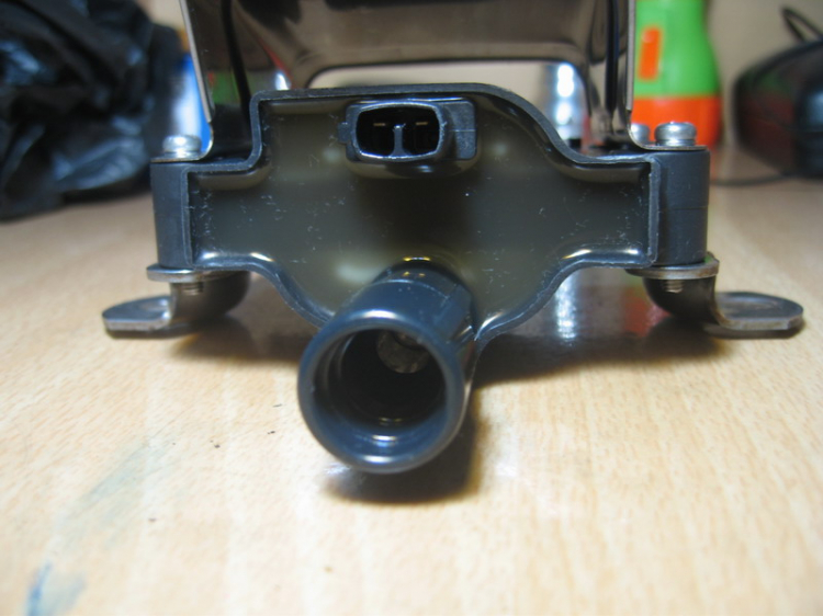

Hôm nay em thay tiếp một bộ phận quan trọng của hệ thống đánh lửa là cục bôbin (ignition coil). Cục bôbin đánh lửa trên xe em vẫn hoạt động tốt nhưng em muốn có cái sơ cua nên mua cục này.
Previa 9X - Khổ vì yêu

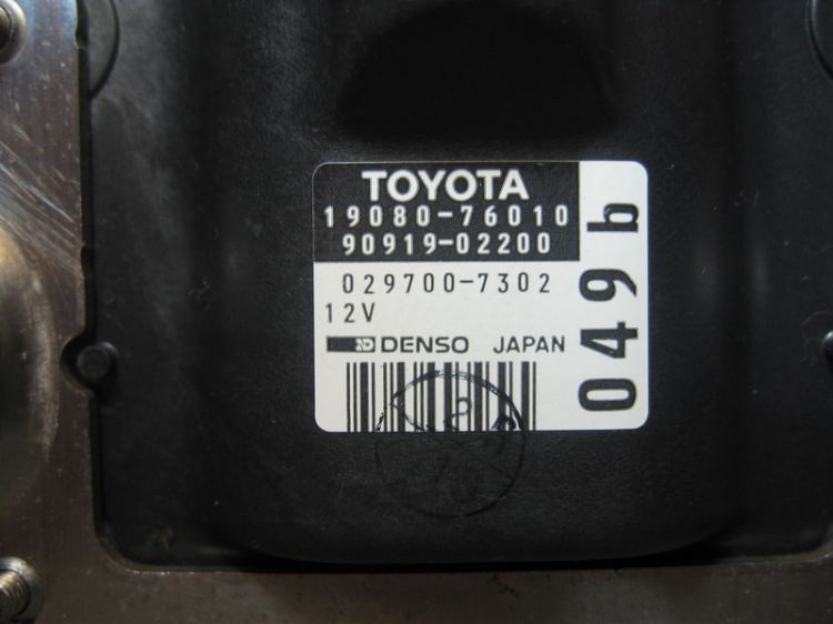

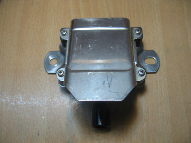

Đây là cục bôbin được tháo ra từ một chiếc Previa 95 có supercharged, ngoại hình còn rất đẹp. Em mua nó trên Ebay giá $34.95, free shipping từ Washington đến California:

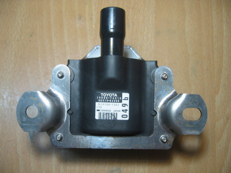

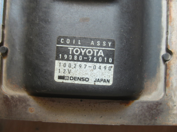

Như vậy là Previa 91 và Previa 95 có supercharged dùng chung ignition coil mã 19080-76010:
Đời 95 supercharged:
Đời 91:

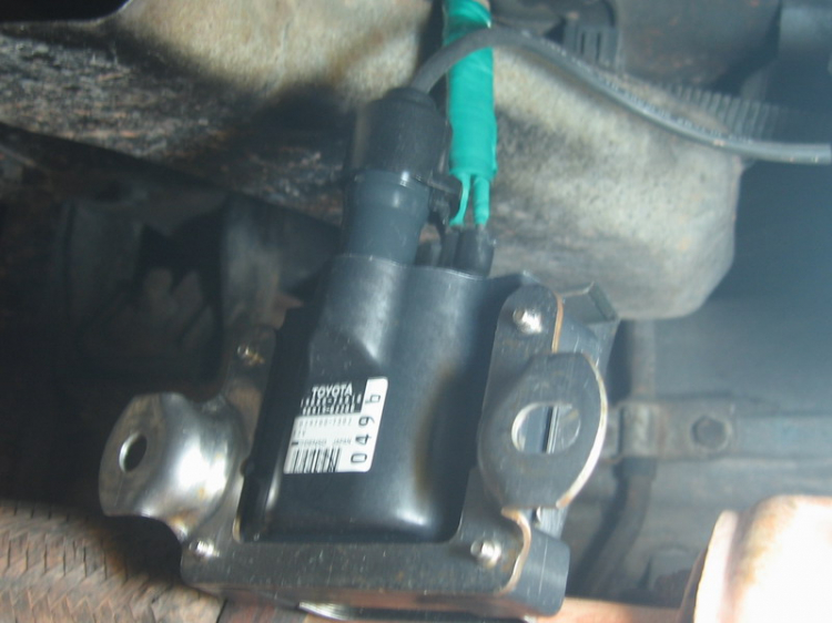

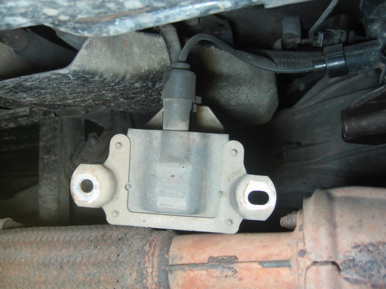

Vị trí của cục bôbin là dưới gầm xe, phía dưới cửa lùa, kế bên cục delco. Cục bôbin cũ:
Tháo 2 con ốc bắt bôbin vào gầm xe:

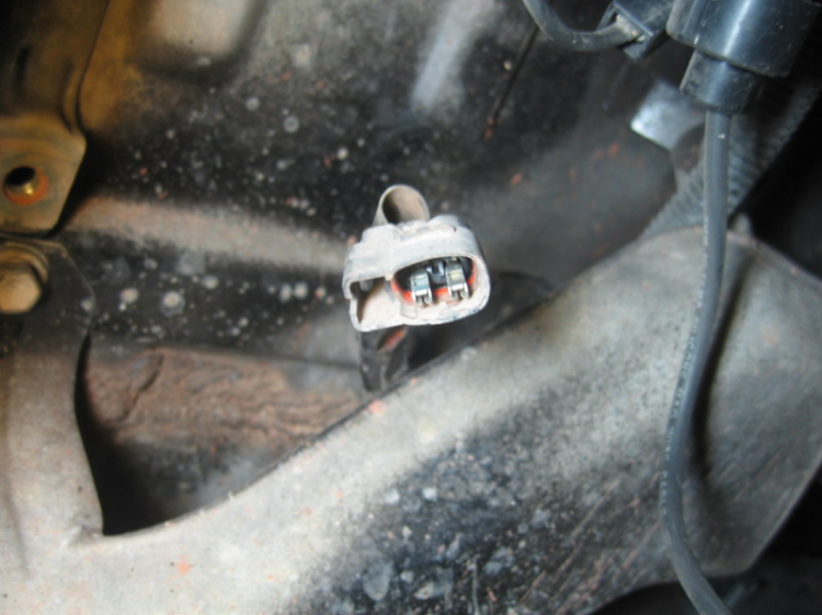

Có 2 đầu dây cắm vào cục bôbin - dây cao áp và dây điện. Rút dây cao áp thì em không gặp vấn đề gì nhưng khi rút đầu cắm dây điện thì gặp sự cố! Em vừa bóp cái chốt chưa kịp rút thì phần vỏ nhựa màu đen bể tan tành thành nhiều mảnh.
Cái này là do chịu nóng lâu ngày đây (khu vực này rất nóng). Quá may là hôm nay em đụng tới nó. Tưởng tượng đang đi xa mà nó bể rồi sút dây điện thì khóc ròng luôn.

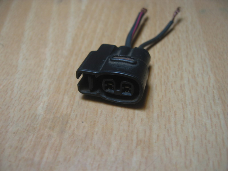

Em lập tức dọt lên Phương Phát gặp Bác Chiêu Cường và Bác Dũng xin cái đầu cắm khác. Cái này còn ngon:

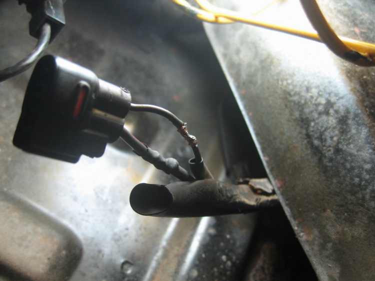

Cắt bỏ đầu cắm cũ và nối đầu cắm mới vào. Cẩn thận chấm hàn một chút và bọc chỗ nối bằng dây co nhiệt:

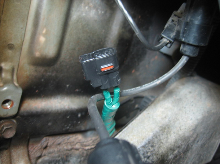

Quấn băng keo:
Gắn mục bôbin mới vào:
Vào vị trí của nó:

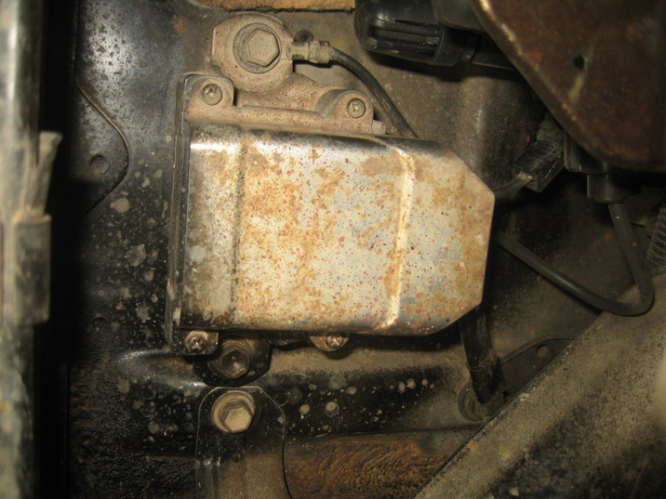

Đây là cục IC đánh lửa (Igniter). Tháo ra luôn vì em sẽ thay nó.
Bây giờ mới lôi cục IC đánh lửa mới ra. Cục này được tháo ra từ một chiếc Previa 92 chạy được 116.000 mile. Em mua để dành cũng lâu rồi. Cục IC cũ theo xe vẫn hoạt động ổn.
