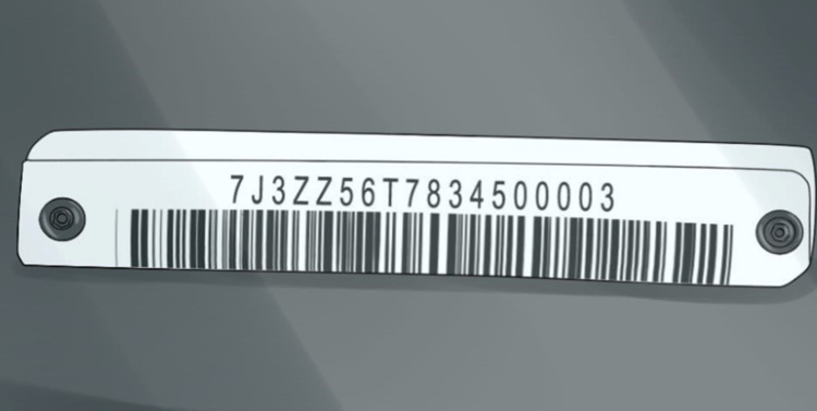

+ Số khung xe: 17 ký tự (Trừ ký tự đặc biệt I, O, Q), nhận diện từng xe riêng biệt
+ Số máy xe: ký tự (Thường được khắc trên động cơ xe nằm trong khoang động cơ) gồm chữ và số.
Mỗi xe đều có 1 mã riêng biệt được khắc lên khung sườn xe và thông qua số này hiển thị các thông tin: Nguồn gốc xe, thời gian sản xuất, động cơ sử dụng.. trước khi tiêu thụ trên thị trường

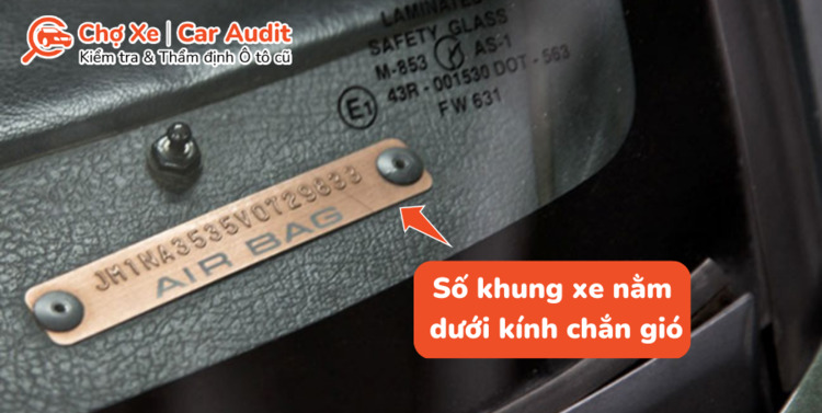

Tùy vào mỗi hãng xe họ sẽ có quy định và hình thức đặt vị trí khác nhau, thường chúng ta sẽ thấy ở các vị trí như: Bảng điều khiển, Cửa bên người lái xe, mặt trước khung xe hoặc hốc dự phòng bánh xe.3.1 Vị trí bảng điều khiển
Chủ phương tiện có thể đọc được dãy số khung ngay khi nhìn qua lớp kính chắn gió (Góc trái phần taplo của người lái xe)

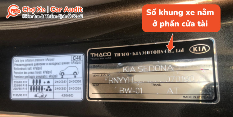

3.2 Vị trí ngay cửa bên lái xe
Ngay cạnh vị trí cửa lái xe, nhìn cạnh của khung sẽ thấy một nhãn dán màu trắng có in thông tin khung xe

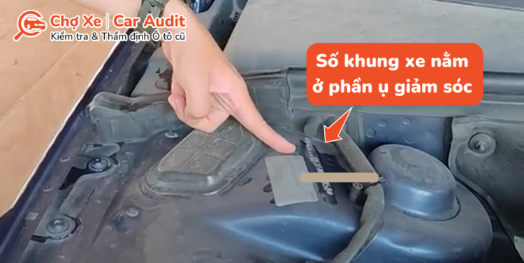

3.3 Vị trí mặt trước khung xe
Vài vị trí số khung số máy được in mặt trước khung xe ngay ụ giảm sóc hoặc bình chứa chất rửa kính. Khách hàng cần mở nắp capo lên, nhìn xem xung quanh khung xe gần ngay dung dịch chứa chất rửa kính

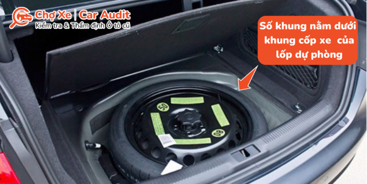

3.4 Vị trí dưới lốp dự phòng
Số khung xe có thể được in khung xe khi tháo lốp dự phòng ở hốc bánh xe sau ra ngoài, nhìn vào khoảng trống có thể được khắc trong khu vực này.

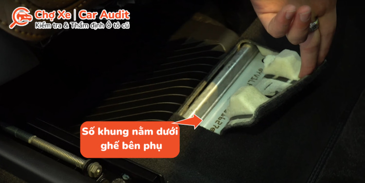

3.5 Vị trí ngay dưới ghế phụ
Số khung xe có thể được khắc dưới ghế bên phụ xe (Dở thảm lót sàn lên)

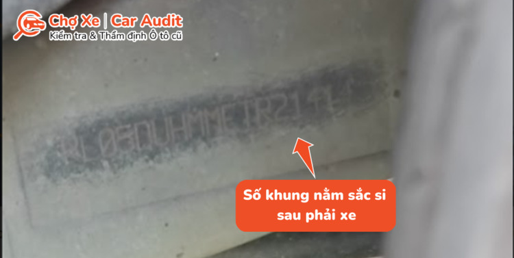

3.6 Vị trí sắc si xe
Số khung xe có thể được khắc sắc si xe thường dễ thấy ở các xe khung gầm rời, xe tải như Pajero sport, ford everest…

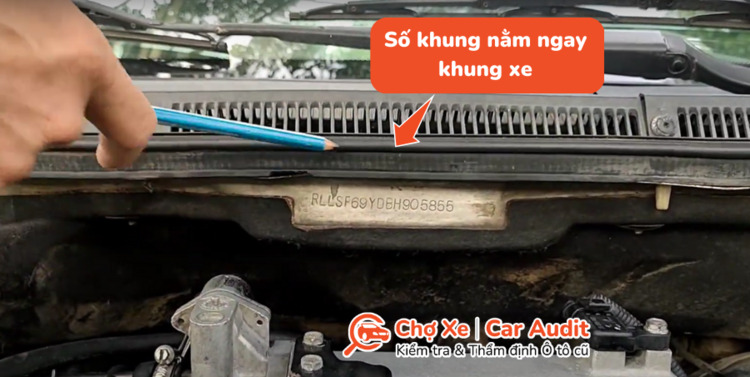

3.7 Vị trí sắc sườn xe
Khi dở nắp capo lên, vị trí số khung xe được khắc sườn xe

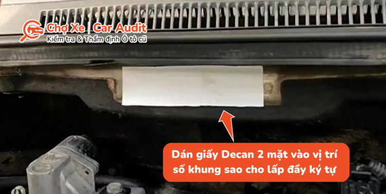

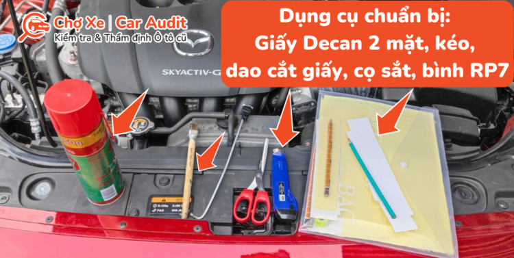

Bạn cần xác định các dãy số và chữ dập chìm trên khung và máy của xe. Nên rọi đèn kiểm tra xem đúng theo dãy số trong cavet hoặc sổ đăng kiểm khớp không, tránh cà lộn dãy số mục khác.- Bước 1: Chuẩn bị các dụng cụ cần thiết trong việc cà
- Bước 2: Khi xác định được ví trí số khung và số máy, dùng khăn lau và chổi sắt chà sạch lớp bụi, gỉ sét bám trên các dãy số (Nếu hơi mờ bạn có thể lấy dao cắt giấy đi nhẹ để dãy số hiện rõ dễ dàng lấy dãy số hiện rõ hơn khi cà)
- Bước 3: Lột tách lớp giấy Decal hai mặt. Dán mặt keo dính đè lên dãy số ( Lưu ý: Nên cầm giấy lớp keo dán vào áo để lớp keo bớt kết dính lại khi cà số khung, số máy vào gỡ ra không bị rách do lớp kết dính keo. Đặc biệt để tấm giấy Decal che kín hết dãy số )

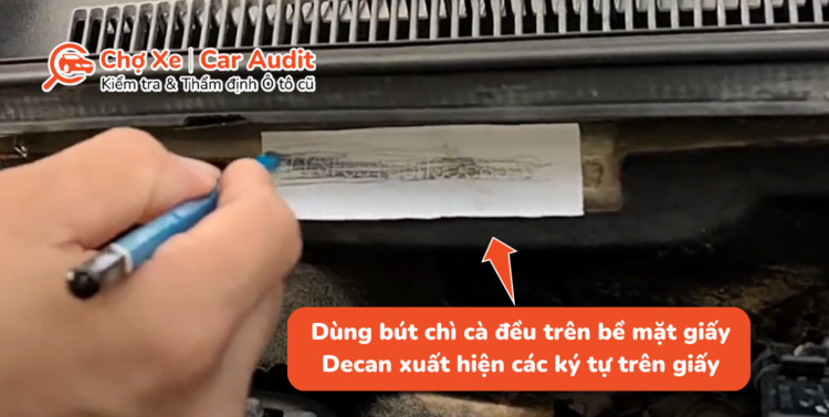

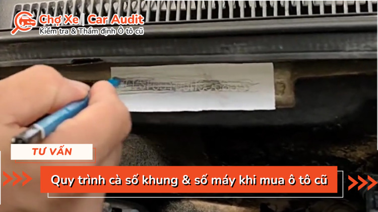

- Bước 4: Dùng bút chì cà số cho đều tay trên mặt giấy cà tới khi hiện rõ dãy số trùng với dãy số khung số máy trong cà vẹt.( Tránh cà thiếu kí hiệu và không rõ, bị đứt nét, không liền mạch )
Sau khi cà các chữ số đã hiện rõ, các bạn lột nhẹ nhàng lớp giấy tránh trường hợp bị rách phải cà lại
Tùy vào các trường hợp sử dụng: rút hồ sơ gốc, sang tên, đăng kiểm xe.. Yêu cầu từ 2, 3 bộ để dán vào hồ sơ dầy đủ.
