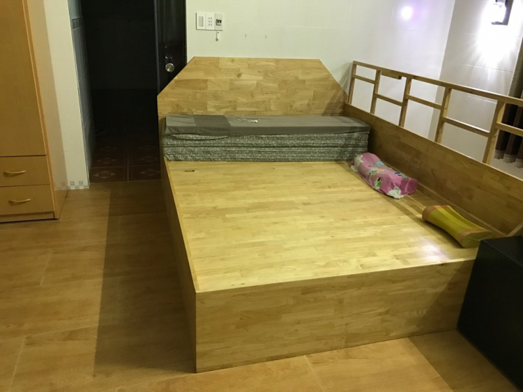

E cũng tự đóng cái giường ngủ cho bà xã và bé con ngủ trên lầu (e ngủ dưới đất cho mát. Leo lên cái giường có nệm nóng bỏ xừ. Ngủ đất riết quen) .
Nói chung là tự đóng mệt vô cùng, nhưng ghiền lắm.
Tủ bếp nhà em cho các bác rút kinh nghiệm
