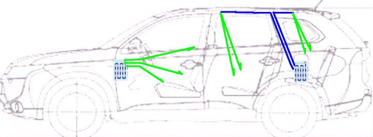

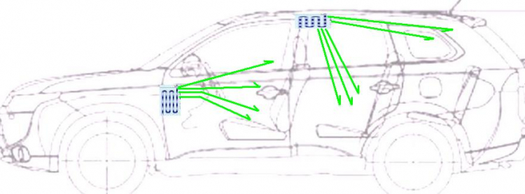

Out lander là xe 5 chổ, mở rộng sang +2. Hình dàn lạnh là để ví dụ về đường gió qua két lạnh., vì thực sự nó nằm ngan và cao hơn.

Dàn lạnh cổ điển. Ghế 1 thoải mái nhất. Ghế 2 chỉ là một tia bổ sung từ trên đầu xuống, ghế 3 cũng là một tia bổ sung, nhưng hẹp và chỉ được phần trên người.
từ Escape...đến... Outlander
Dàn lạnh phía trước đóng vai trò chủ yếu, nó thổi hơi lạnh đến ghế trước và cung cấp một phần khá lớn cho phía sau. Nếu ta đóng/bít cửa lanh ghế trước thì hai hàng ghế sau vẫn nóng, tuy là có dàn lạnh riêng..

Dàn lạnh trần, được dẫn lên từ hông xe giờ phổ biến, Inn, FT PS...đều sử dụng cấu trúc này. ưu điểm là trần xe thoáng, không bị vướng dàn lạnh, và ghế 3 tia lạnh thoải mái hơn.

Lưu ý là hơi lạnh đi từ két lạnh sau, phải qua một đường dẫn dài và hẹp, lên trần xe, sau đó thổi xuống ghế ngồi, đường đi dài và hẹp sẽ gây tổn thất lạnh lơn hơn, nhất là khi trời nắng nóng, tổn thất lạnh do mui xe nóng sẽ lớn.
PS em phơi nắng buổi trưa 3 tiếng, khi đậu là có hé hết 4 cửa, vậy mà mở cả 2 dàn lạnh, gió max chạy 15 phút thì mới thấy đỡ đỡ thui, lưng ghế tài, phụ vẫn nóng. 2tr6
