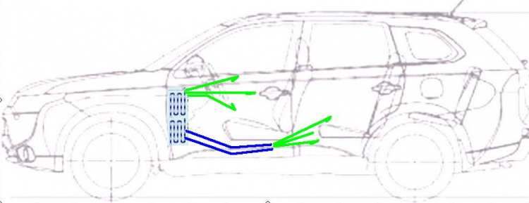

Trở lại Outlander, vì đây trước hết là xe hai băng ghế, nên khảo sát ghế hai trước.
từ Escape...đến... Outlander

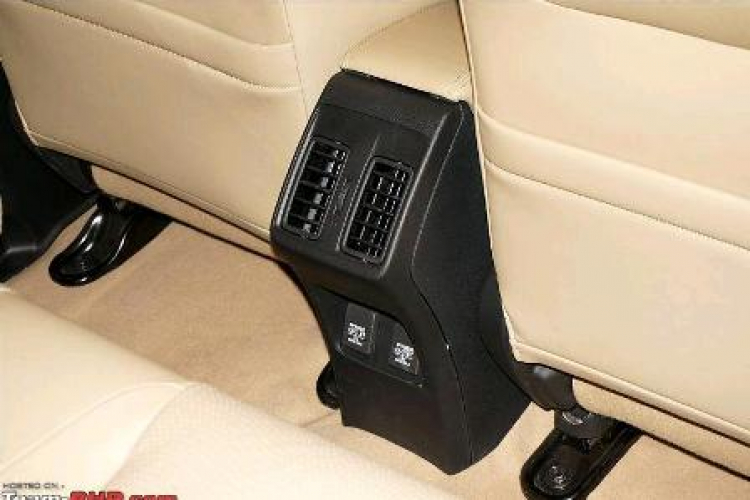

Khác với hệ thống lạnh một số xe như của City, sunny, là một cái quạt gió, đường lạnh sau Outlander được dẫn trực tiếp từ két lạnh trước, đi luồng dưới ghế thổi vào băng sau.
Hệ thống lạnh này tuy chung một két lạnh trước nhưng có đường truyền độc lập, không phải hệ thống một dàn lạnh mà ta thường thấy ở sedan.
Lưu ý luồng lạnh Outlander thổi vào khoảng đầu gối lên và giữa chân, không phải thổi từ bàn chân.

So sánh hai hệ thống, các bác để ý luồng lạnh trên trần xe khắc nghiệt hơn, đường đi dài hơn, hơi lạnh đi đoạn đường dài và hẹp, sau đó đi giữa trần xe rất nóng và laphong, tổn hao nhiệt lớn.
Nên nếu hai xe cùng công suất lạnh, chắc chắn hàng ghế hai của Outlnder sẽ lạnh tốt hơn do không bị tổn thất lạnh khi dẫn qua trần xe nóng.
Công suất lạnh thì Mit bao giờ cũng đảm bảo, còn giữa các xe Mit với nhau thì các bác có thể ước lượng bằng đọ lớn của lốc lạnh.
mitsubishi_outlander_sideview231-jpg.520386
Ngược lại, khi trời lạnh cần sưởi ấm. thì hệ thống dàn lạnh sau, dàn lạnh trần hoàn toàn mất tác dụng, trong khi dàn lạnh kiểu Outlnder vẫn lấy được không khí sưởi ấm từ hệ thống chính. Điều này rất quan trọng với các xe xứ lạnh hay xe thỉnh thoảng ở vùng lạnh như cao nguyên hay mùa đông ở miền Bắc.

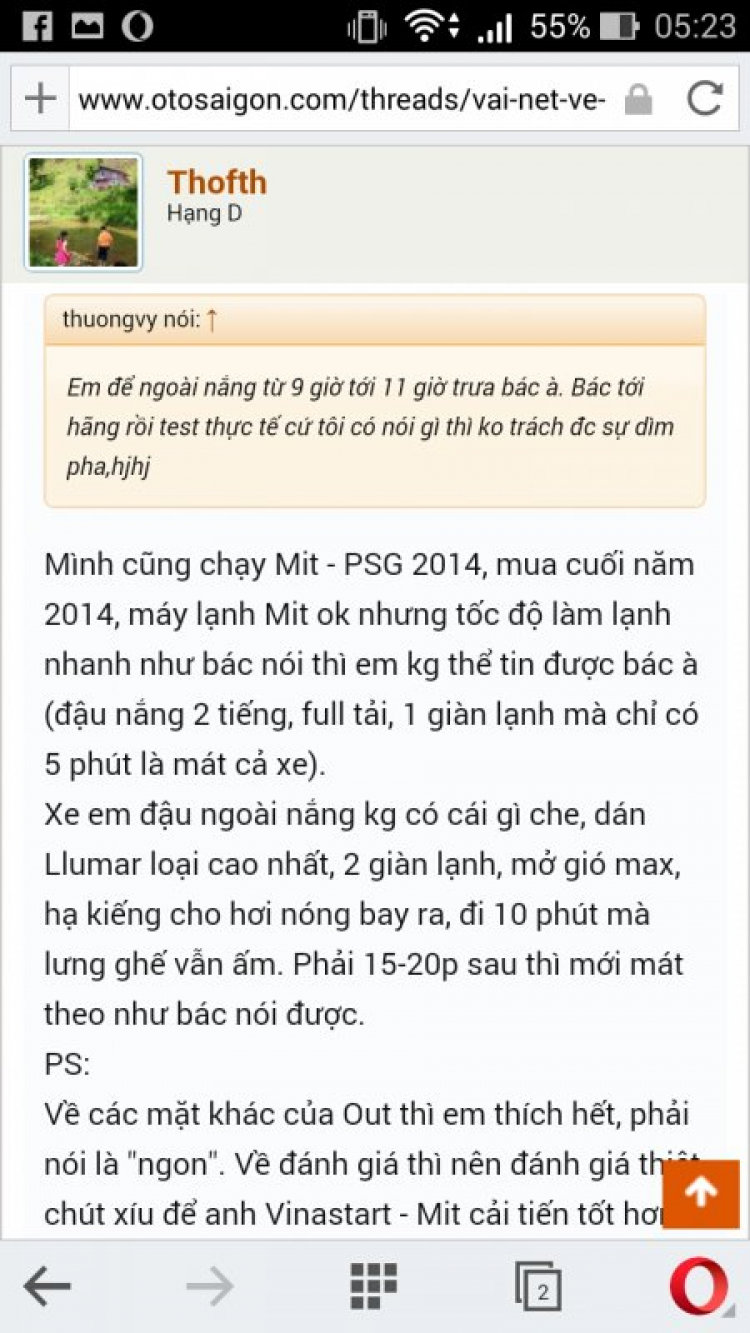

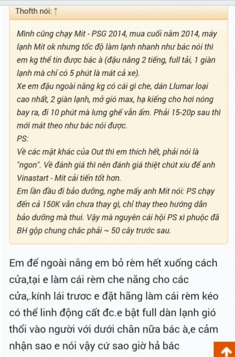

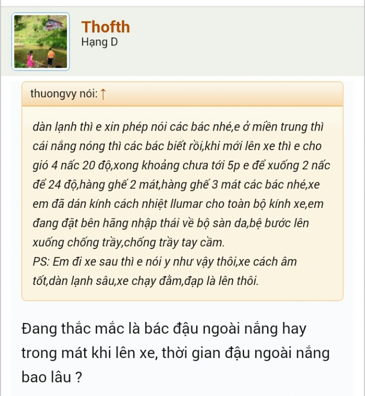

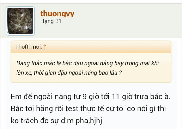

Chiếc Outlander của bác thuongvy lạnh nhanh có thể do có màn che, nhưng một chút để ý là luồng lạnh của PS đi lên trần xe rồi mới thổi xuống dưới, để ngoài nắng nóng lâu sẽ bị chậm đáng kể vì phải làm lạnh cái trần xe trước.
