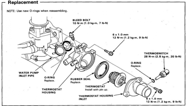

đọc cái service manual của accord 92, em tìm thấy trang vẽ nói về VHN (thermostat)
ACCORD CLUB: Trao đổi về hệ thống làm mát của accord 1990-93.
Bleed bolt là nút xả gió. Thermoswitch là công tắc nhiệt

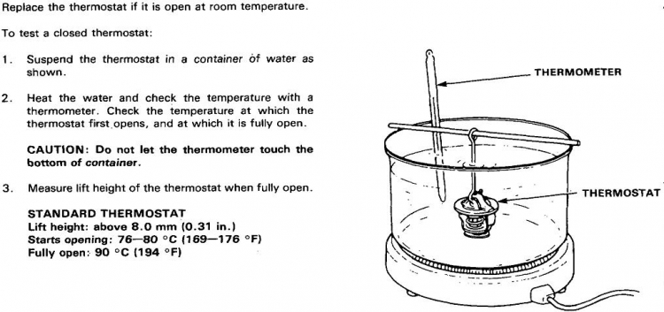

Thêm hình chỉ cách kiểm tra VHN luôn
