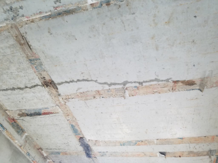

Mình buồn quá các bác ơi. Làm nhà hết bao nhiêu tâm huyết vậy mà h ra nông nỗi này. Nhờ các bác tư vấn em với.
Nhà em hoàn thiện phần thô trước tết. Sau tết chỉ đinh ninh lót gạch và sơn thôi là xong nhà.

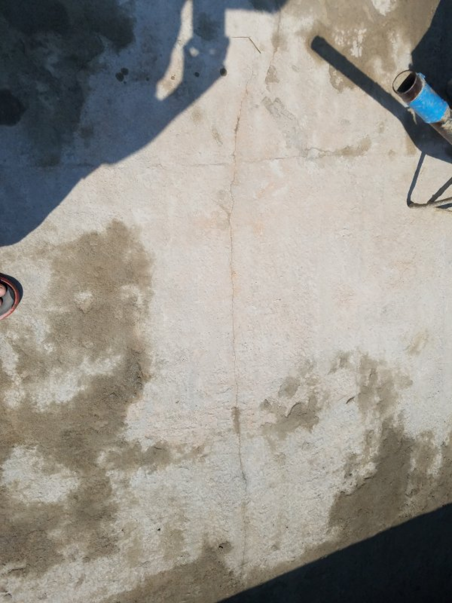

Vậy mà hôm nay khi gọi thợ chống thấm đến. Thợ chống thấm bằng kova ct 11a. Họ vừa mới làm sạch sàn và xịt nước thì mới lòi ra sàn nứt re rất nhìu. Nhỏ giọt xuống tầng dưới. Mấy bác xem hình sẽ rõ ạ
Sàn này là sàn thượng. Em đổ ban đêm bê tông mac 300. Sáng hôm sau tưới nước và che chắn rất kỹ.
Em không hiểu sao ra nông nỗi này. Sau khi gỡ cốt pha, có mưa 1 đợt rất to gần 1 tuần, Em lên kiểm tra thì thấy sàn ko vấn đề gì, nên rất ưng ý.
Vậy mà 1.5 tháng sau đã thấy vết nứt ngang rất dài. Chỉ khi làm sạch sàn mới thấy.
Lão thầu nói là mê thượng như vậy là bình thường. Do bê tông co ngót thôi.
Các bác tư vấn em phải làm sao bây giờ , lão thầu nhà em vừa dốt vừa vô đạo đức quá. Nhà làm có quá nhiều chuyện xảy ra rồi.

Thời gian sau khi gỡ cốp pha mà trời mưa 1 tuần mà không bị thấm lúc đó bê tông đổ được mấy ngày rồi ? Vết nứt trên sàn bê tông kéo dài bao nhiêu, có đụng đến dầm và xem dầm có nứt không ? Thời gian đổ nước đến lúc nước thấm qua sàn khoảng bao lâu ? Xem xét đến đó rồi tính tiếp cách giải quyết.
20/9/14
Lúc đó bê tông đổ được tầm 1 tháng đó anh.
Vết nứt sàn bê tông kéo dài tầm 3m theo chiều ngàn nhà. Nhà e chiều ngang gần 4m, dài 22m. Hẹp bề ngang.
Dầm không thấy bị nứt.
Xịt nước trực tiếp để làm vệ sinh sàn thì ngay lập tức sàn bị thấm nhỏ giọt xuống.

Chắc nứt kết cấu, ngày xưa mình nghe đám công nhân kể nó ông cho đấm thầu kia 1 lần, cũng bị nứt vậy, thằng thầu đó làm ẩu kết cấu
- cái này ẩu về sắt sàn

Sắt sàn là 1 đội riêng làm. Họ chuyên làm sắt sàn á anh.

Vấn đề người ta làm đúng hay sai, anh ko biết ,đội làm sắt có đội này đội kia, đâu phải ai cũng kỹ
- mà thôi, sự việc cũng đã lỡ, anh chông thấm roi ngâm sàn kiểm tra, chứ giờ chẳng biết làm sao, hy vọng vết nứt ko phát triển

Phía thầu phải xử lý sao với hắn a nhỉ? Mà mình chỉ lo nhất là lún thôi. Có khả năng lún ko anh?

lún là do móng,anh tính toán thiết kế,ép đủ tải lấy gì lún
