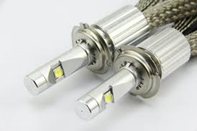

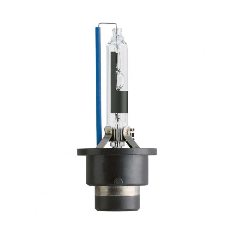

Xe em đang dùng choá phản xạ ánh sáng ạ. Không phải bi. Nên em sợ thay không đúng hàng đường cắt-óp lại toe ra thì khổ. Giờ đang dùng halogen tăng sáng. Đường cắt-óp đang đẹp ạ. Bác nào lắp rồi cho em bình luận em tham khảo ạ. Em cảm ơn các bác.

https://gtrlighting.com/gtr-lighting-gen-3-ultra-series-led-headlight-bulbs-h8-h9-h11/
Thằng led GTR LIGHTING GEN 3 ULTRA SERIES này trên headlight revolution chấm điểm cao nhất khi gắn trên chóa thường thay đèn halogen nè các bác. GTR của Mỹ xài chip Phillips Luxeon Z ES chứ ko phải GTR của chị Na hàng xóm nhe. Trên OS mình có ai xài thử chưa? Giá thì hơi chát 199 trump chưa tính phí ship
Nếu xe bác là choá phản xạ thì như vậy ok rồi, nếu gắn led thì chói xe đối diện , gắn xenon thì dùng D2R( bóng nó có viền đen quanh bóng như hình ) nhưng nó sẽ làm mau hư choá và mặt đèn ( mau vàng ố).Theo em bác tăng sáng bằng cách thay bi gầm . Ko tốn nhiều và ko mất zin đèn.

led do đặc tính chiếu sáng có 1 hướng bắt buộc phải sử dụng choá phản xạ nên ánh sáng chiếu ra ko gom lại như xenon sử dụng thấu kính sẽ cho ánh sáng có đường cắt đẹp hơn, còn sử dụng choá phản xạ thì ánh sáng tán xạ ra nhiều hướng dễ gây chói mắt cho xe đi ngược lại hơn, nói chung cái nào cũng có ưu nhược điểm.
Em nghĩ cụ đang nói đến dạng bóng LED chế cháo để thay vào hệ thống đèn cũ chứ LED nguyên bản nó như video clip dưới đây thì xenon có mà chạy tuột dép ! Em chả thấy cái choá phản xạ nào cả.

ở đây toàn mấy bác hỏi thay thế cho halogen, chứ nếu led nguyên bản theo xe thì ai nói gì
Led này được chế tạo cho riêng từng xe đỉnh luôn chứ làm gì có mà thay thế, VN mình chỉ có loại led như này để thay thế bóng halogen thôi
