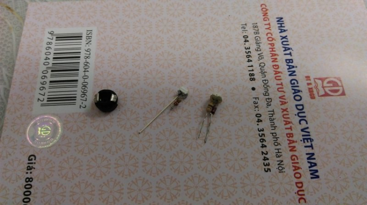

Đèn công tắc e thay led được luôn rồi nhe.
Cái khó là phải có đế, cái này mua ở ngoài phải mua nguyên cụm công tắc vì kg ai tháo đèn ra bán riêng và cái bóng led nữa, bên Nhật Tảo mới chỉ bán bóng led xanh lá loại nhỏ, chưa có màu khác, rảnh rỗi e sẽ làm led xanh lá vô cái đế cho bác @Zorojp.
@cuibapmazda626: chiều tối e rảnh e qua bác lấy 02 cái đế để làm led gửi cho @nghidinh và cái công tắc rear nghiên cứu tiếp.
Bác nào bị cháy bóng thì 1 là thay led, 2 là thay bóng sợi tóc vô. bóng không thì bên Nguyễn Công Trứ có bán nhưng e khuyên thay led luôn vì thay bóng sợi tóc vừa tối, vừa dễ đứt.
Mit Grandis A/C switch panel thiếu đèn ???
Đây là cái đế sau khi bỏ bóng sợi tóc ra, bóng bên trái là made by the kid, bóng bên phải là tháo từ mấy bóng e đặt dư ( do màu đỏ nên kg gắn cho ai đc) phải có con trở nhỏ và cái bóng nhỏ thì khi gắn vô công tắc không bị cấn.
Gắn vô thì nó đơn giản như vầy, chỉ có cái bóng, con trở nhỏ và led là khó tìm thôi.
