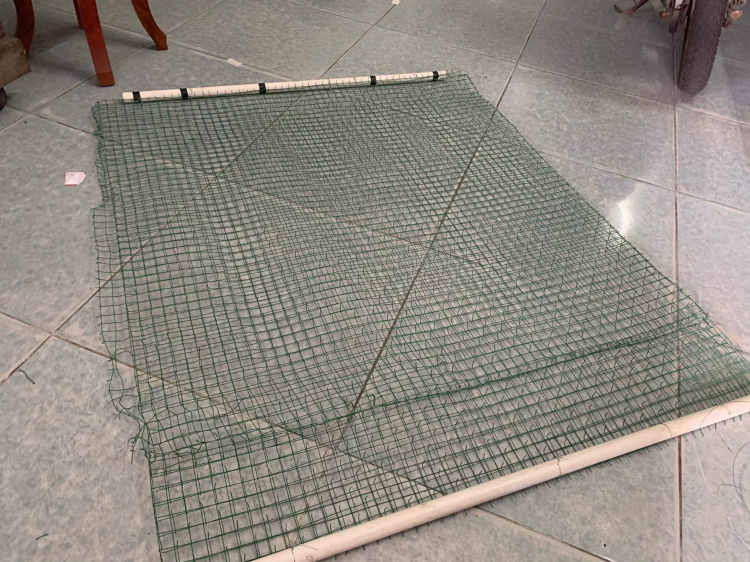

"Các bác chỉ cần mua tấm lưới như em bên dưới, đo lọt 2 bánh trước là được, rồi cắt bẻ xen kẻ như hình để nó lòi cái chông sắc nhọn lên trên chuột sẽ không có đường vào. Sau đó lót dưới gần khoang động cơ giữa 2 bánh xe trước là em đảm bảo 100% chuột không vào. Chúc các bác thành công ^^.
Lưu ý là cái này dùng để lót bên dưới gầm xe mỗi khi đi đâu về để xe qua đêm hoặc để thời gian dài không đi, chứ không có gắn lên xe nha, nhiều bác comment cứ nghĩ là gắn vào xe ."
Người dùng chia sẻ cách chống chuột hiệu quả mà đơn giản cho ô tô

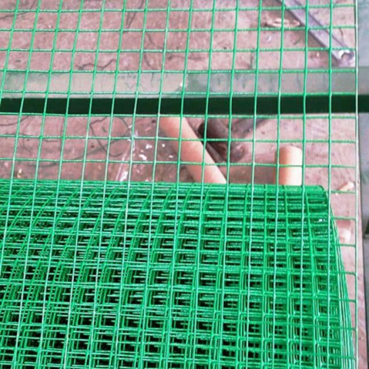

Theo bác Huân, đây là loại lưới rào chuồng gà bình thường, có thể tìm thấy ở bất kỳ tiệm điện nước vật liệu xây dựng nào. Chỉ cần đưa hình là họ biết. Lưới ban đầu khi mua về sẽ không như vậy. Nhưng cách xử lý khá đơn giản, có thể làm tại nhà. Chúng ta chỉ cần dùng kiềm cắt bấm xen kẻ, rồi bẻ nó hướng lên trên, sẽ thành ra như vậy. Chuột vào đó sẽ bị khó chịu là bỏ đi.
Lưới nguyên bản, khi mua ở các tiệm vật liệu

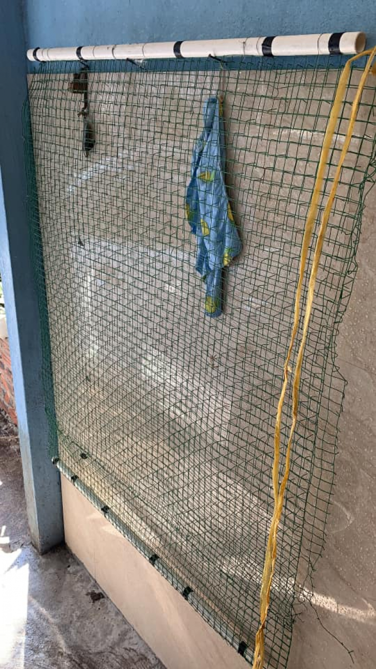

Có thể lắp thêm 2 ống nước hoặc thanh tre để tạo độ cứng cáp và dễ sử dụng

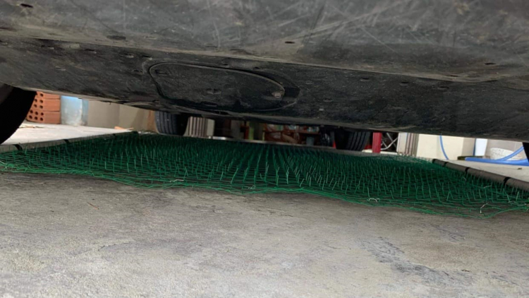

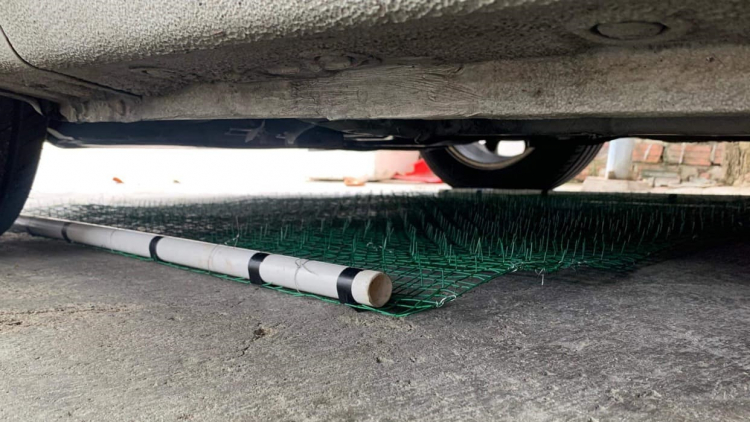

Khi đậu xe, người dùng đặt dàn chông này dưới xe để cản chuột

Bác Huân cũng lưu ý là mục đích của cái chông này. Nó không hề giết được chuột, nó chỉ ngăn chuột vào khoang máy. Phương pháp này cũng rất rẻ và dễ làm.
"Chuột nó có thói quen tìm chỗ kín đáo và thấp để ị và làm tổ, ban đầu nó sẽ ị bên dưới chỗ em lót ( nếu em không lót nó sẽ ị ngay chỗ đó ) rồi nó leo lên khoang động cơ để ị, ị xong nó ngứa mồm là nó cắn dây điện. Nhưng bác đã lót ở dưới, là nó không ị, và không vào khoang động cơ. Nó không cố tìm cách để vào khoang động cơ để ị đâu."
