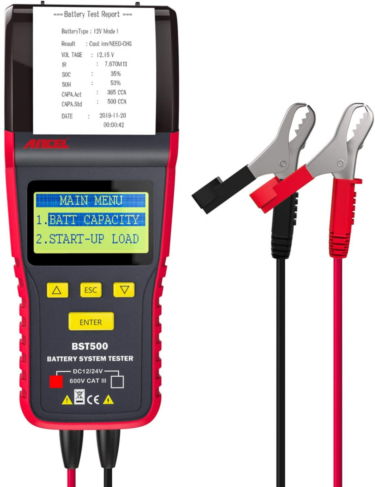

Nếu bạn làm về điện thì sẽ hiểu là hãng không hù, và việc reset ECU lại là cần thiết. Các xe đời mới giờ đa phần có start/stop và bình điện cho các dòng xe này được thiết kế để tối ưu cho việc cần tập trung năng lượng nhiều lần. 2 công nghệ chính là EFB và AGM. Để tối ưu việc nạp/xả và tối ưu thời gian sử dụng trên các bình điện này thì đòi hỏi máy phát cũng phải hổ trợ biến thiên về dòng xạc và hiệu điện thế.
Nói đơn giản là bình mới 12.4V, thì thực hiệu điện thế để xạc tối ưu là 12.4~12.6V. Bình càng cũ thì hiệu điện thế càng tăng, 12.8~13.4V là bình thường. Các xe đời cũ thì máy phát chỉ ra dòng cố định ở tầm 13.2~13.4V và điều này sẽ làm cho bình mau hư hơn.
Việc reset lại ECU là để báo cho xe hiểu tối ưu lại hiệu điện thế và dòng ra của máy phát. Dễ hiểu là bình mới thì xạc điện thế thấp hơn, dòng thấp hơn, bình cũ thì hiệu điện thế cao hơn... Hơn nữa giờ bình điện nó cũng có con chip để báo dung lượng hiện tại/còn lại của bình, đa số chức năng start/stop sẽ dừng hoạt động khi pin còn ít hơn 80% dung lượng.
P/S: Nếu không có chip thì bạn nghĩ cái báo cáo như này nó chỉ dựa vào hiệu điện thế để kết luận sao
