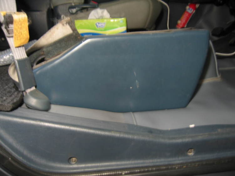

Muốn tiếp cận cái van bé tí này thì phải tháo mở rất nhiều thứ. Đầu tiên là tháo ghế bên phụ rồi mang ra ngoài luôn cho nó thoáng:
Previa 9X - Khổ vì yêu

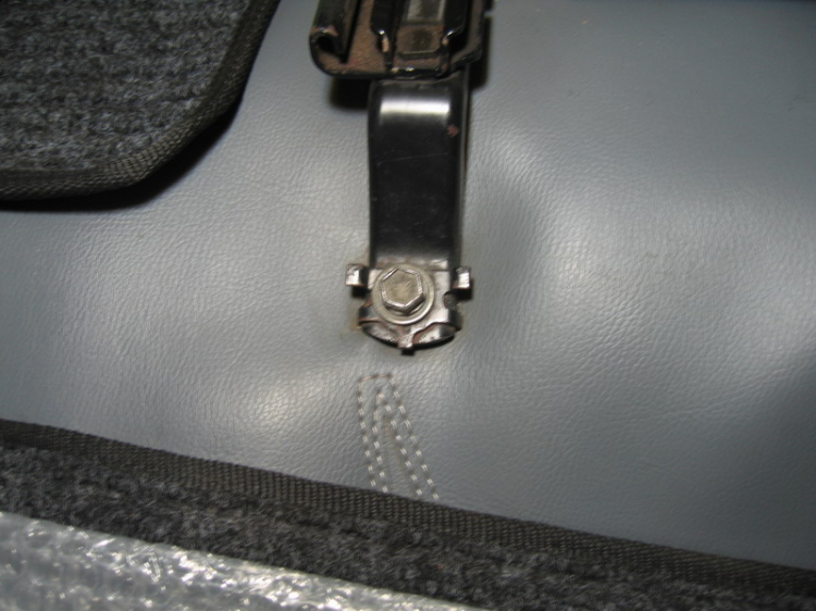

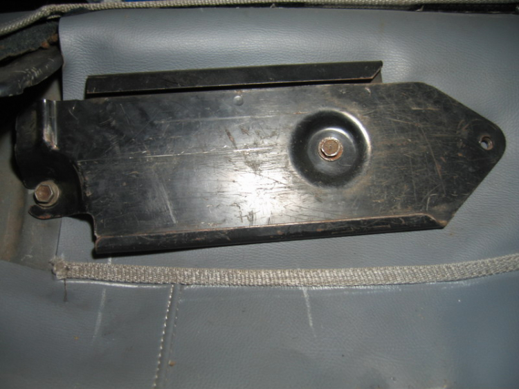

Tiếp theo phải tháo miếng sắt này (đế để bắt chân ghế):

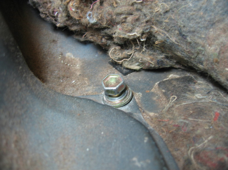

Tháo tiếp đến cái bát giữ con đội:

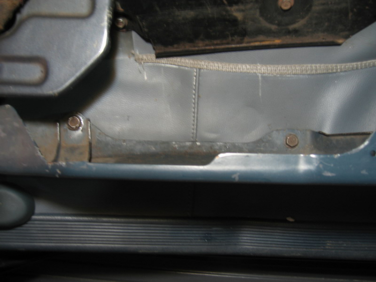

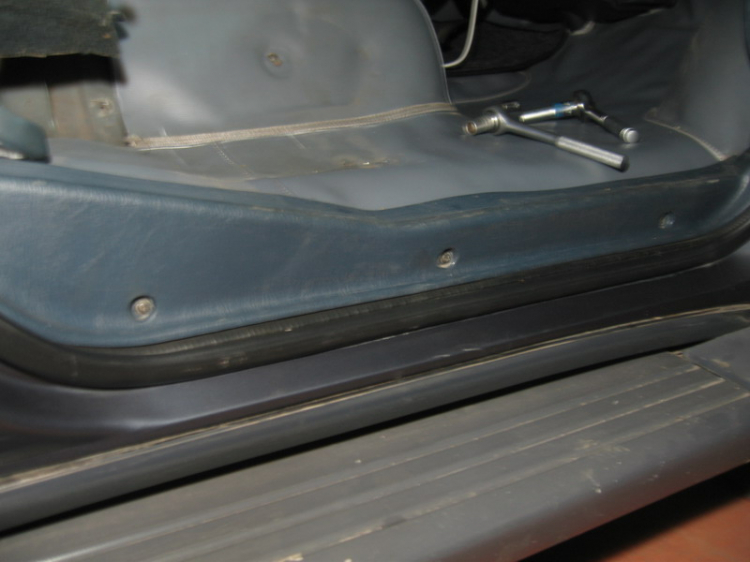

Sau đó tháo tiếp ốp sàn bên cửa phụ này:

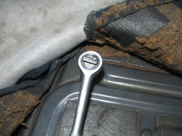

Bây giờ thì có thể lật thảm lót sàn lên để tiếp cận nắp đậy hầm máy bên phụ:
Mở tổng cộng 9 con ốc giữ nắp hầm máy (sao phải nhiều ốc thế không biết):

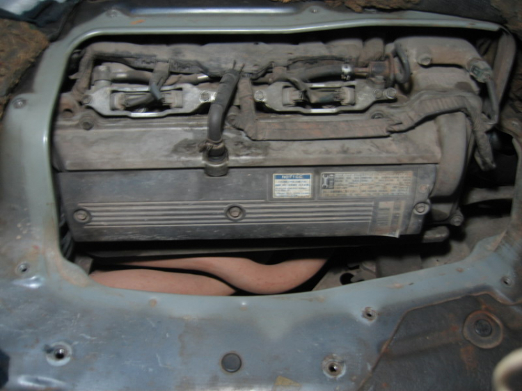

Mở nắp hầm máy lên:

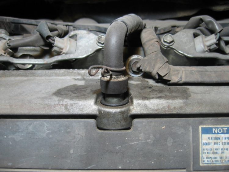

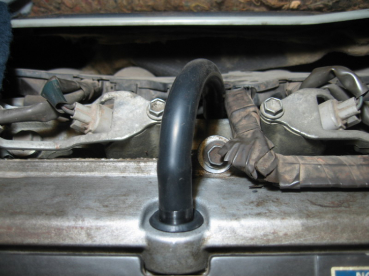

Van PCV đây rồi:

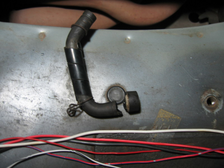

Rút ống hơi. Lâu ngày quá nên ống hơi chai cứng. Rút nhẹ một cái là gãy ngang luôn:

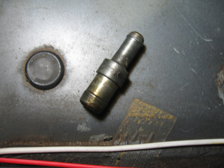

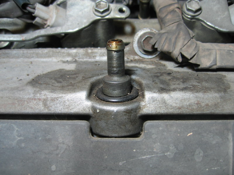

Van PCV:

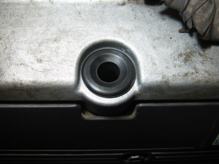

Rút van PCV ra. Dơ quá xá:

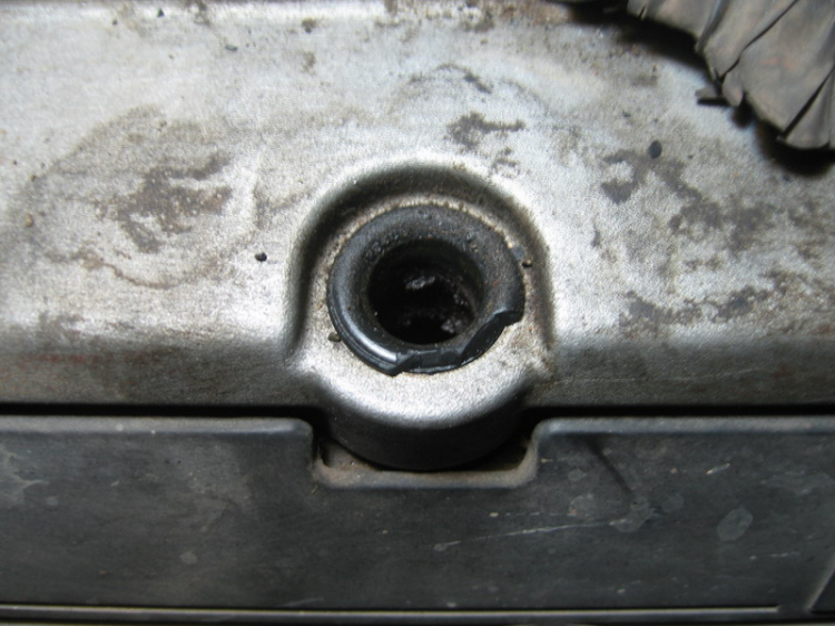

Nậy chân đế cao su lên. Cũng chai chứng. Nậy đến đâu bể vụn đến đó:
Bên trong lỗ cắm van PCV cũng rất dơ. Em dùng máy hút bụi hút hết cặn bẩn rồi sau đó dùng dẻ quấn đầu ngón tay út rồi ngoáy bên trông cho sạch.

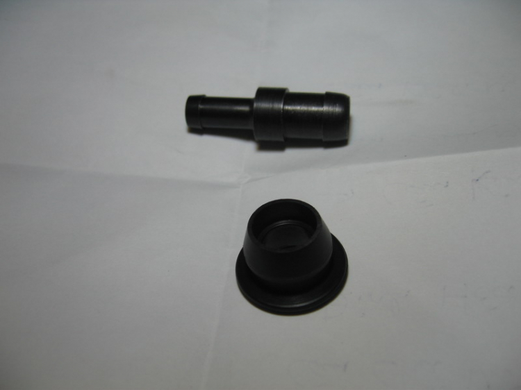

Van PCV và chân đế cao su mới:

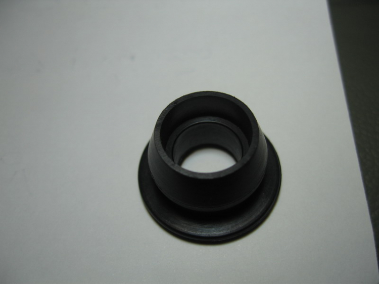

Cái này gọi là grommet. Nhiệm vụ của nó là giữ van PCV cố định trên nắp quy lát:
Đặt grommet mới vào vị trí:
Cắm van PCV mới vào grommet:

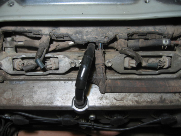

Thay luôn ống thông hơi. Em có loại xịn bằng silicone (cũng mua trên Ebay) nên rất mềm dẻo;
Cắm ống hơi và đóng nắm hầm máy lại là xong. Cái van bé tí mà mất khá nhiều thời gian để thay thế.

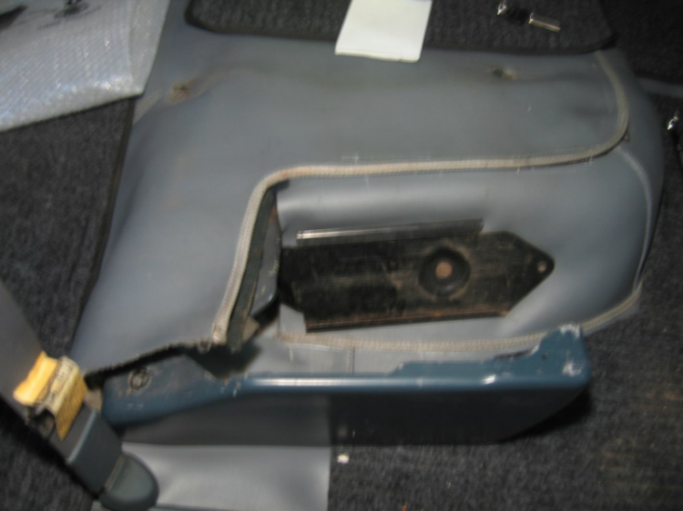

Trước hết là sợ xe bị ngộp xăng năng cần phải kiểm tra bugi. Thế là phải tháo ghế trước bên phụ, mở nắp khoang máy rồi tháo bugi kiểm tra. Cũng may là em mang theo đồ nghề đầy đủ. Bugi sạch, khô, đỏ gạch rất đẹp.

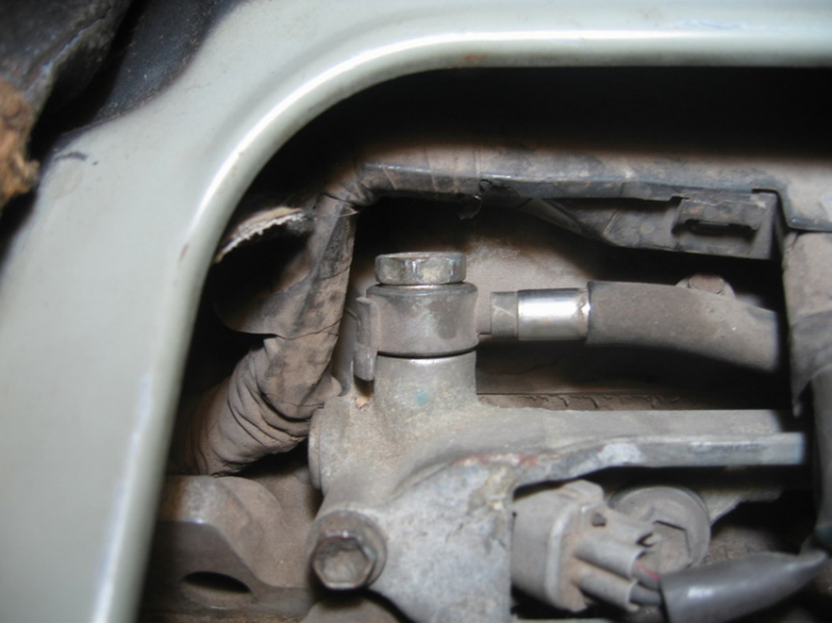

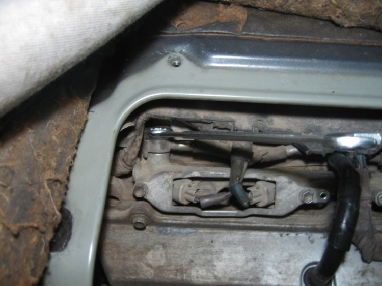

Bác Vui tiếp tục hướng dẫn dùng khóa 17 nới lỏng con ốc bắt đường ống xăng vào cụm 4 béc phun:
Con ốc này:
Sau đó đề máy. Không thấy xăng trào ra tại vị trí này. Như vậy là xăng không bơm lên béc phun khi đề máy.

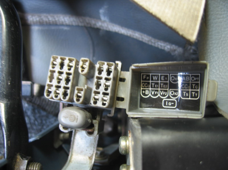

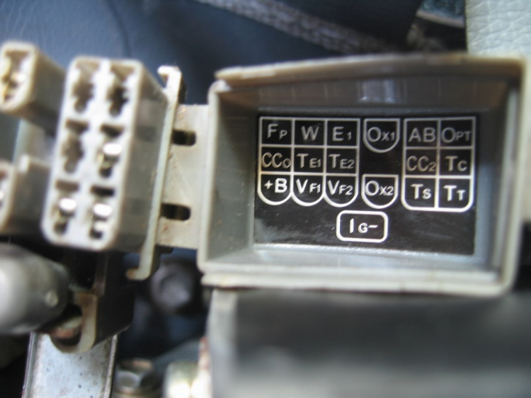

Thử lại lần nữa. Lần này cấp điện trực tiếp cho bơm xăng bằng cách dùng một sợi dây điện nối chân Fp (fuel pump) và +B (cực dương của bình điện) trong hộp chẩn đoán dưới ghế tài.
Vẫn không thấy xăng trào ra ở chỗ nối với cụm béc phun. Như vậy là bơm xăng không bơm. Bác Vui xác định là bơm xăng không hoạt động và nói em cần sự trợ giúp của garage. Lúc này bình điện cũng cạn kiệt rồi. Đề không nổi nữa.

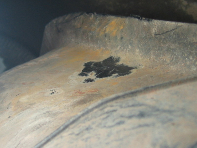

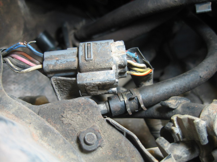

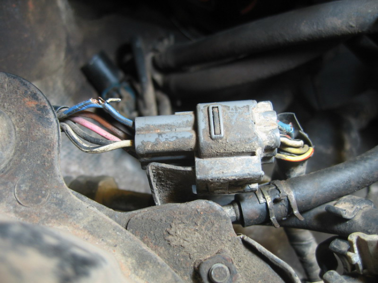

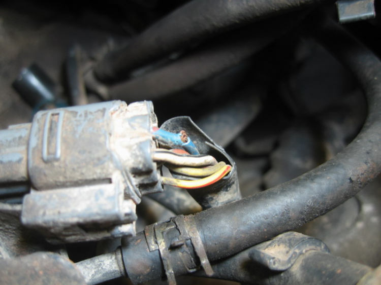

Sáng nay thức dậy, chưa đánh răng, em ra đề máy thử. Lại không nổ:mad: Em bèn đội xe lên chui xuống gầm kiểm tra. Đây là giắc điện bơm xăng ở đầu bình xăng phía dưới ghế tài. Có dấu tích cắt vỏ dây màu xanh:
Như vậy dây màu xanh lá sọc đen vào bơm xăng và dây màu xanh da trời sọc đỏ của nguồn điện là nguồn điện dương. Anh chàng Sơn cắt vỏ để thử xem điện có vào bơm không và để kích điện trực tiếp cho bơm (lấy điện từ bình điện mang đến).
Cắt vò dây để kiểm tra xong cũng chẳng quấn băng keo lại gì cả:

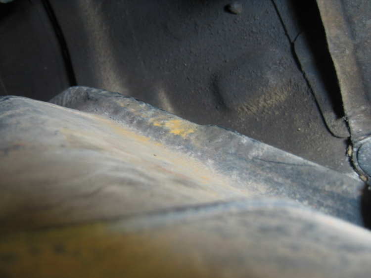

Anh chàng Sơn gõ búa vào chỗ này (đầu bình xăng chỗ bơm xăng) làm vênh cả mép bình xăng rồi:

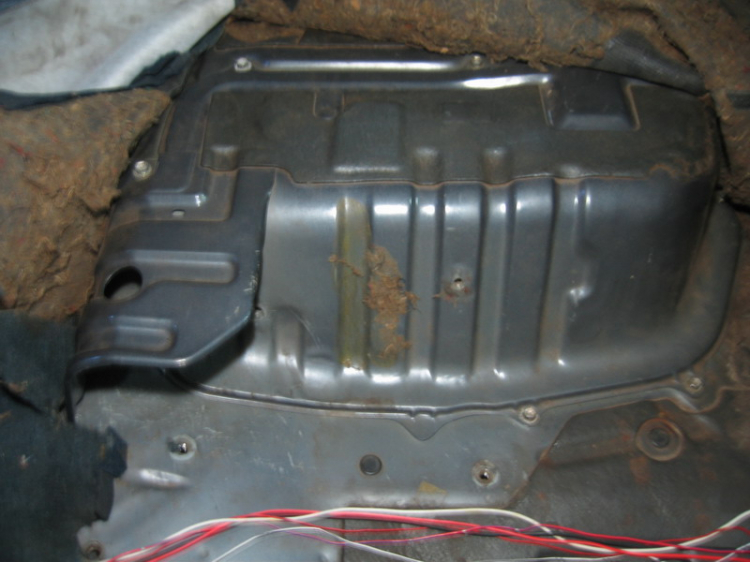

Lẽ ra thì không cần cắt dây điện và gõ búa mạnh vậy. Em nối chân +B và Fp ở hộp chẩn đoán rồi dùng tay đấm mấy cái ở đáy bình xăng thì thấy bơm xăng chạy è è, nghe giống như tiếng block tủ lạnh. Leo lên rút dây nối rồi đề máy thì xe lại nổ dòn:D
Như vậy là bơm xăng sẽ die soon. Phải thay thôi. Không thành vấn đề vì xe đang nằm ở nhà mà. Không bị nằm đường là may mắn lắm rồi. Qua chuyện này em phải rút kinh nghiệm về sự chủ quan. Cách đây vài tháng Bác Dũng garage Phương Phát có khuyên em nên thay bơm xăng để yên tâm khi đi xa mà em không nghe vì thấy không có biểu hiện gì. Từ lúc mua xe đến giờ em cũng chưa kiểm tra và thay lọc xăng.
