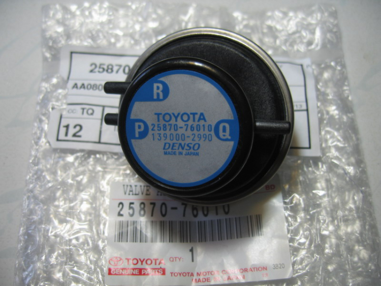

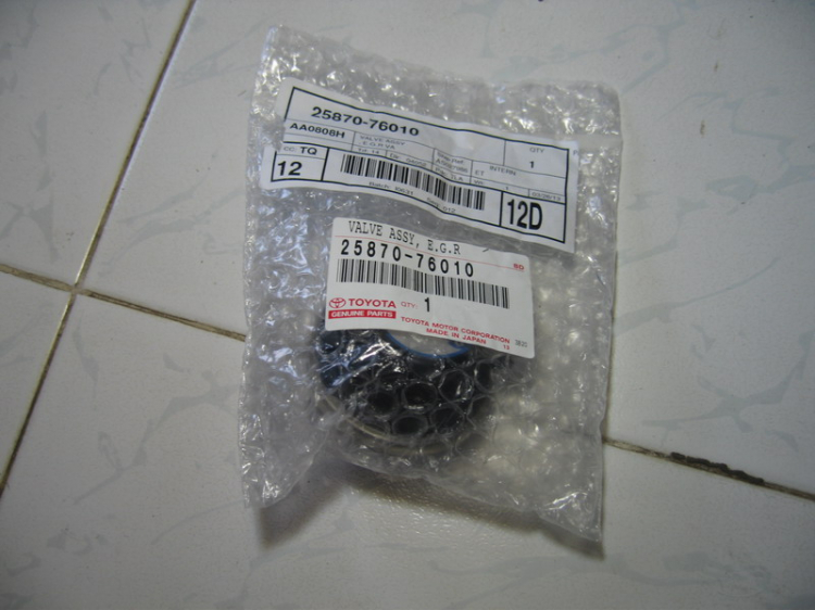

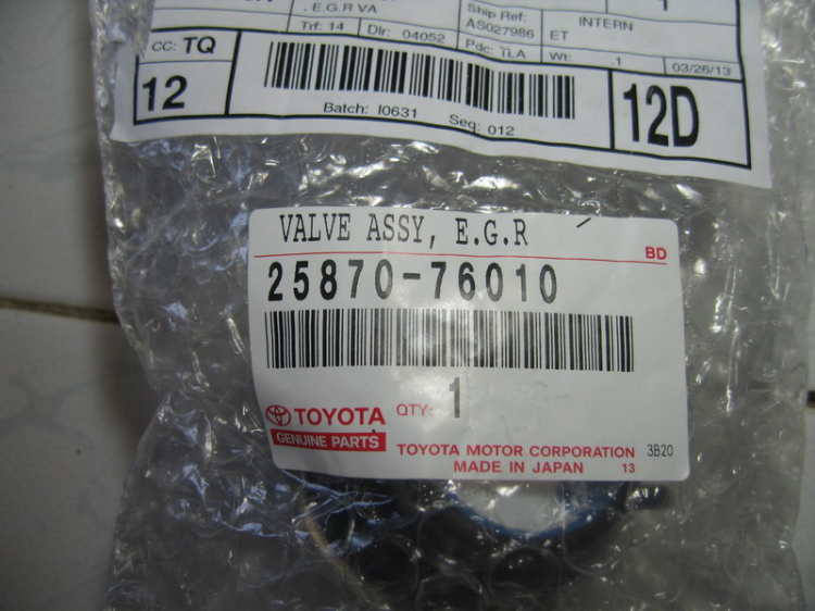

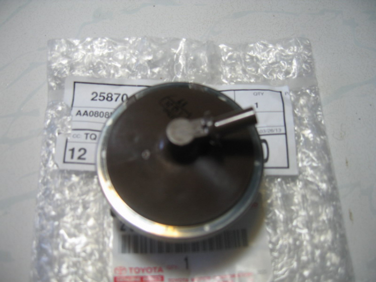

Tiếp tục với hệ thống khí xả. Món tiếp theo đã về. Đó là van điều biến khí xả (nằm kế van EGR). Còn nguyên đai nguyên kiện:
Previa 9X - Khổ vì yêu
Khui ra:

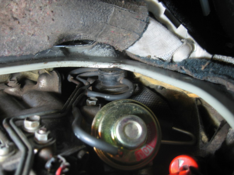

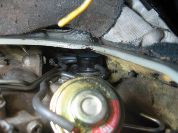

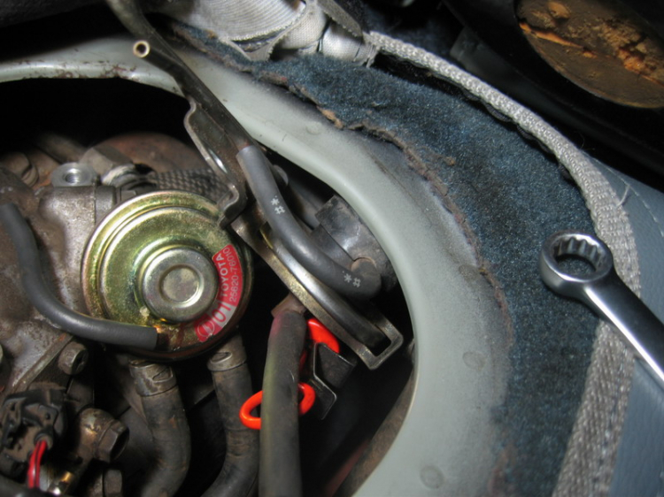

Tháo van cũ ra. Van điều biến khí xả (EGR transducer) nằm kế bên van EGR trong hầm máy dưới ghế tài:

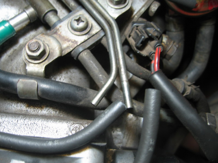

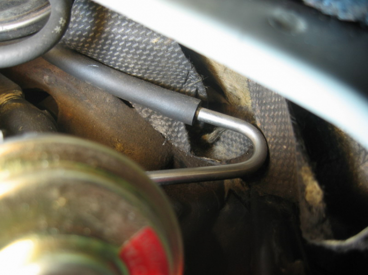

Rút 2 ống hơi nối với cụm bướm ga:

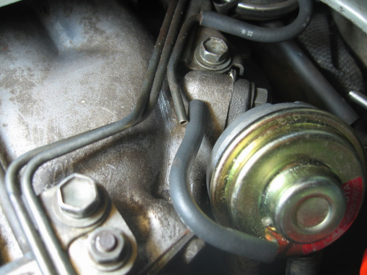

Rút tiếp ống hơi nối với ống trên của van EGR:

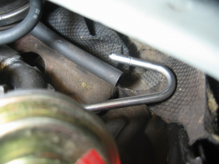

Rồi đến ống hơi nối với ống dưới của van EGR:

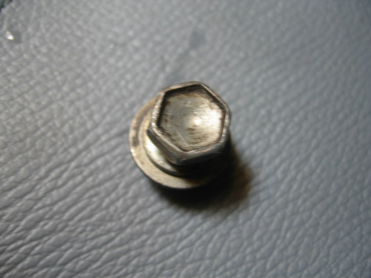

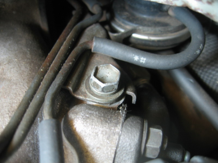

Tháo 2 con ốc loại này:
Một con nằm phía ngoài:
Một còn nằm hơi khuất phía trong:

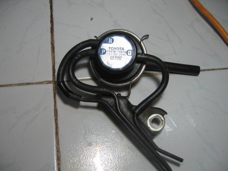

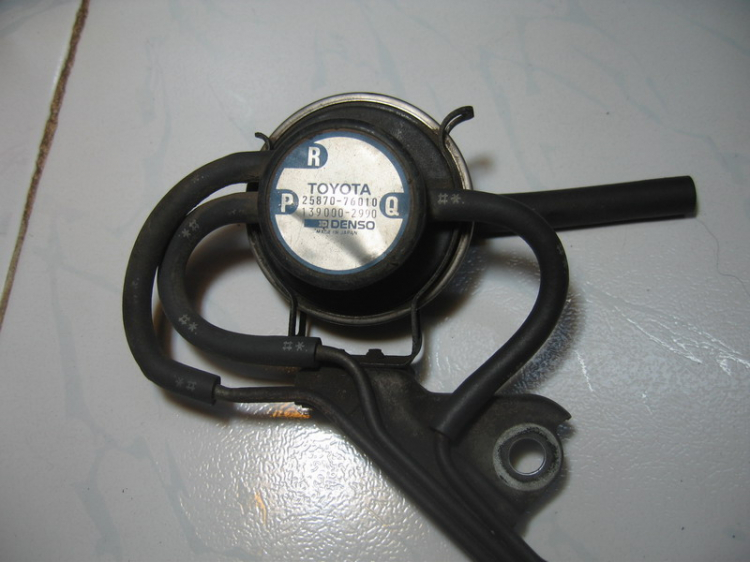

Bây giờ có thể nghiêng cụm van điều biến khí xả và lấy ra ngoài ở vị trí này:
Lấy ra ngoài:

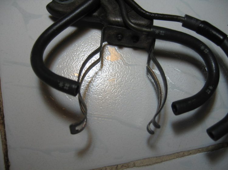

Van điều biến khí xả được giữ chặt bằng cái ngàm kẹp này:

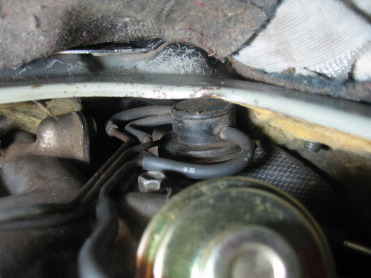

Thay van mới vào:
Gắn cả cụm vào vị trí trở lại:
Chạy thử xe thì không thấy có khác biệt gì.
