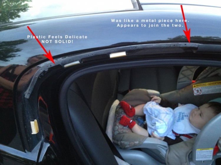

Anh tìm kg ra hình bữa làm xe Hậu, lấy tạm hình trên mạng: Cái miếng trim che như hình bên dưới, kéo nó ra từ 1 góc sẽ lôi được hết miếng trim ra - khả năng gãy 1, 2 chốt bên trong là rất cao do nhựa lão hóa, nhưng đừng lo lắng quá!

Nó sẽ ra như vầy: hình này miếng đen còn liền lạc, xe nào bị kêu là nó gãy thành từng đoạn luôn. Miếng nhựa trắng như hình lẽ ra nó dính vào miếng trim, hình này chắc do ông nào kéo mạnh quá nên bung luôn keo dán giữa miếng nhựa trắng và trim, nếu bị cứ mua keo con chó dán lại thôi.
Xử lý bằng cách: mua chai silicon trám nó lại với nhau để giữ các miếng kg bị di chuyển tự do khi qua gờ đường và do silison là dạng mềm như cao su, nó cũng sẽ giúp triệt tiêu các tiếng kêu khi xe qua các gờ đường đó.

Last but not least: phải khéo tay chút nhé!

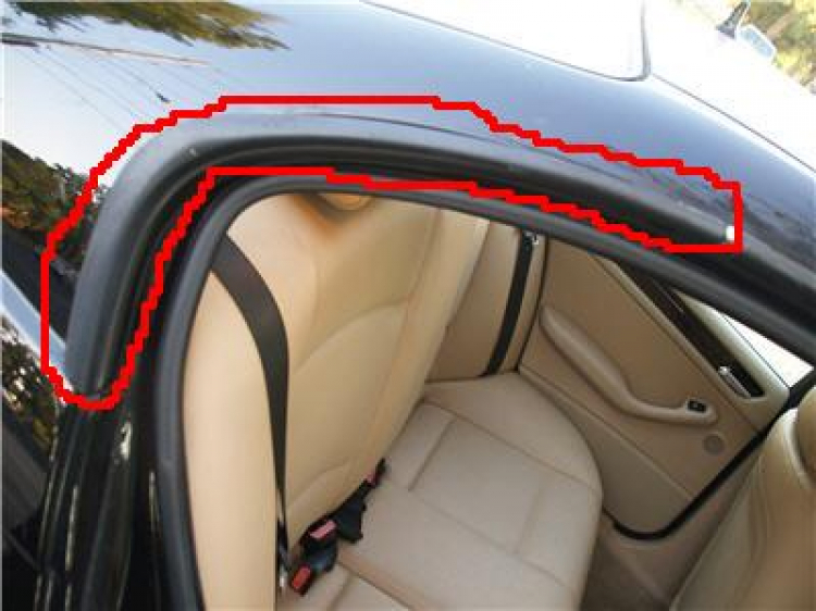

Cái miếng đó kéo dài nguyên xe đó bác! Bảo đảm đến lúc xe bác sẽ phải xử lý đến cái này! Do hiện nay nó chưa bể nên chưa nghe thôi. Còn bôi cái ron chỉ là phần ngoài.

cứ thích kiếm chuyện để cãi, nhìn cái hình post cũng biết là nó có chia thành đoạn rồi - ý là miếng nẹp đó nó kéo dài toàn bộ theo khung cửa xe. Xe bác chưa bị thì cứ enjoy đi, chứ nếu bị mà kg lục lại mấy bài cũ trên này của các osers từng bị và mò, đố mà bác tìm được nó kêu ở đâu! Cái nẹp đó không ai ngờ là nó có thể kêu đến như thế.

Nếu xe bác đúng như kiểu hạ kính chút xíu qua gờ sẽ kg nghe thì 100% là nó rồi.
Bác lấy hình trên này, mua thêm 1 chai silicon, ra gara bảo họ tháo cái miếng nẹp ốp sát vào thân xe, nằm phía trên kính, kg phải chỗ cửa xe nhé, mở cửa ra như hình, cứ tháo nó ra sẽ thấy các miếng nhựa chêm bên trong bị bể, trám hết silicon vào và lắp lại chờ khô là ok. Nếu làm hết hai bên khả năng mất 1 + 1/3 chai silicon đó.
