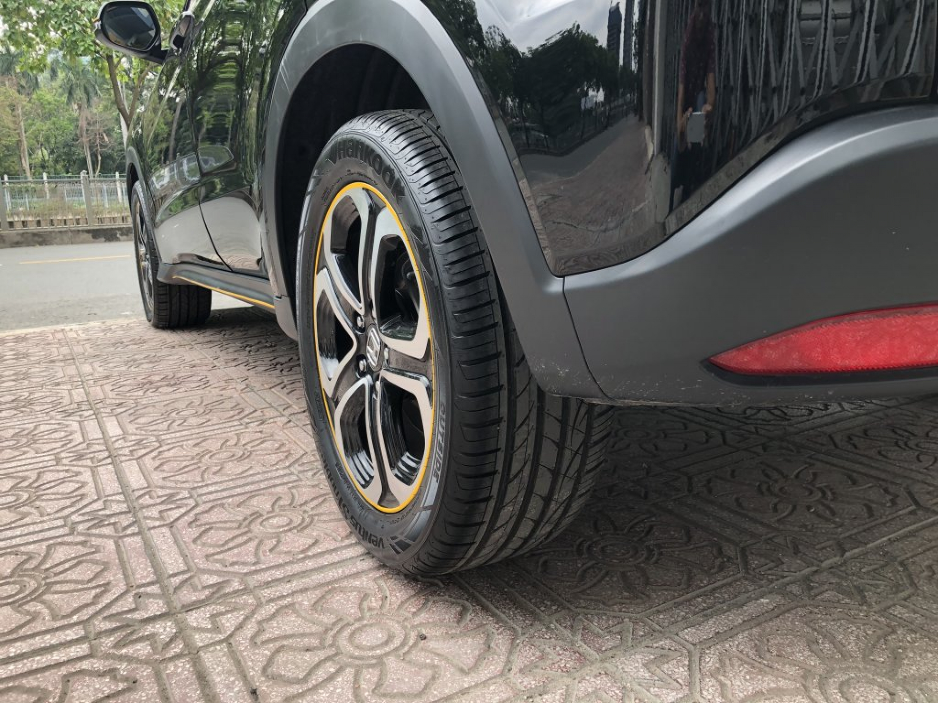

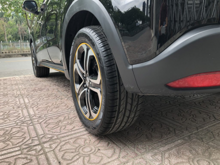

Bác mua loại của Hankook đi, giá tầm <2trieu. Lhe bên Thành Phat ‭028 38322603‬
Tôi ms thay 235/50r17 bên đấy.
