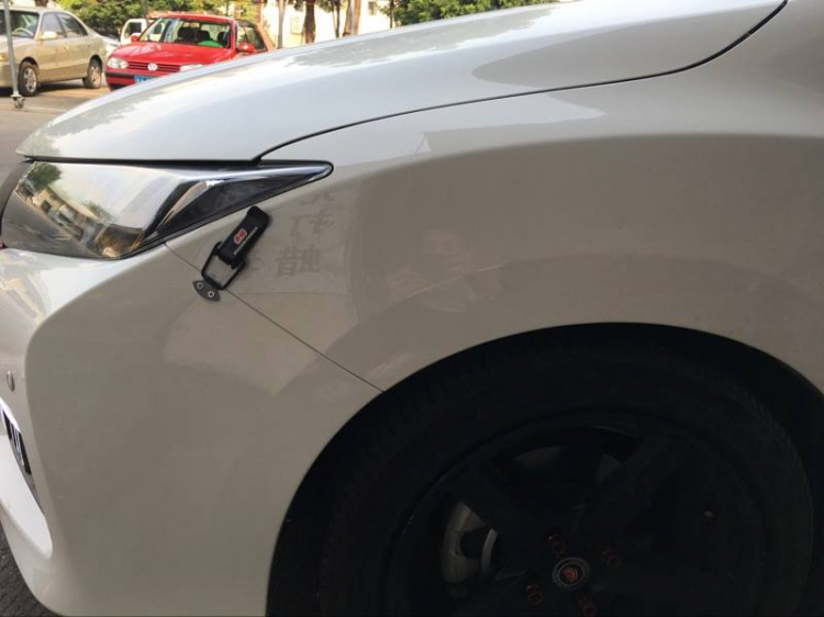

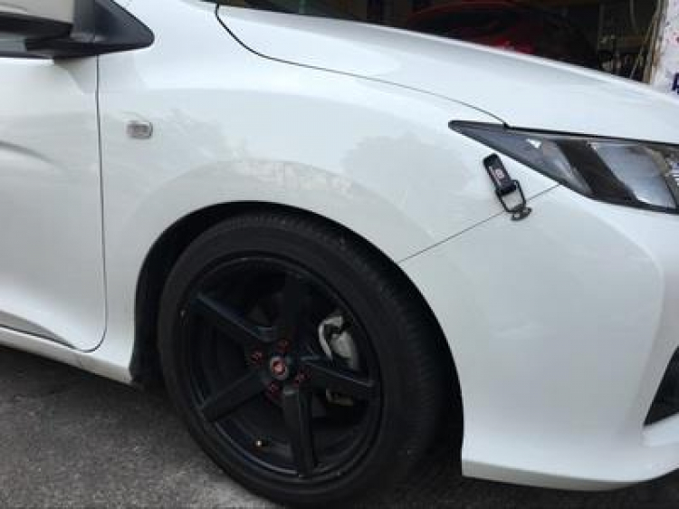

Tình hình là City bị 1 nhược điểm là đi 1 thời gian bị "xệ hàm", khe hở ngày càng lớn. Em thấy trên mạng có bán pát khắc phục, mà em thấy gắn vào còn xấu hơn và phải khoan bắn tán nữa. Bác nào có cách khắc phục đơn giản, hiệu quả chia sẻ cho anh em học hỏi với.[pagebreak][/pagebreak]

Bắn keo xong cạ nhẹ vào đâu đó lại xệ tiếp. E đi làm bảo hiểm 3 lần thì hết hơn 1 lần "nhờ" nâng cằm cho e nó. Riết rồi chán ko buồn để ý,, kệ mịa nó hở hàm ếch chút xíu hơi ngứa mắt thôi hix hix

Em đang có ý tưởng là làm 2 pat dán ở phía trong mỗi bên bằng keo 502 or keo AB (làm pat có diện tích tiếp xúc đủ lớn để có sự kết dính tốt), rồi dùng vòng cổ dê xiết 2 pat lại cho đến khi khe hở khít như mong muốn :)

Làm bên trong sẽ thẩm mỹ hơn bên ngoài anh, dán sẽ bị bung nữa, anh bắt ốc từ ngoài vào cái pát rồi bên trong xài dây rút lại, bên ngoài thì kiếm hình hay chữ in decal dán lên che chỗ mấy con ốc lại :d.
